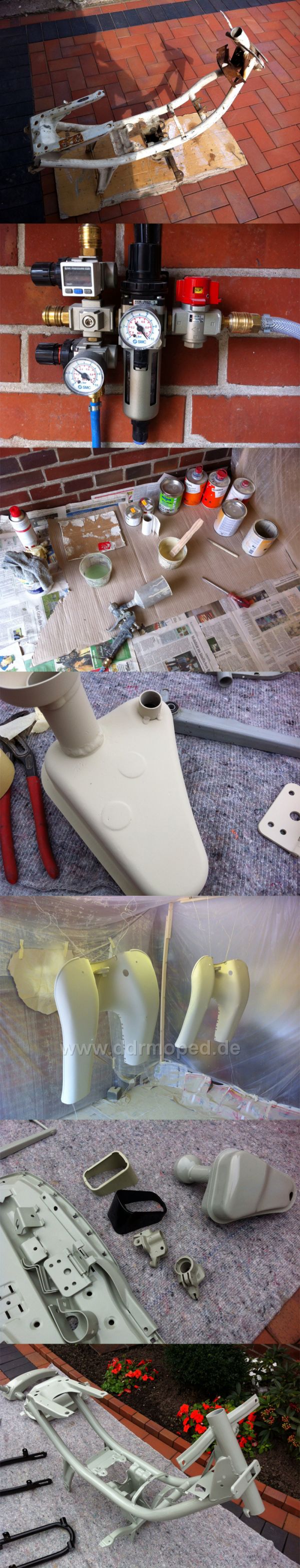

Überraschung! Heute hat die Lackiererei angerufen, meine Verkleidung ist fertig! Leider waren wir so viel mit Aufräumen und dem Zusammenbau von der Schwalbe meiner Freundin beschäftigt, dass ich die Teile weder genau anschauen konnte, noch Fotos davon machen...
Immerhin ist jetzt die "Lackierkabine" aus der Garage und die Garage ist besenrein! Ist ein ganz anderes Arbeiten, jetzt müssen wir nicht jedes mal erst alles was vor der Lackierkabine steht ausräumen smile.gif
Die Schwalbe meiner Freundin steht schon wieder auf ihren eigenen Rädern und wir haben angefangen die Elektrik durch zu sehen. So wie es aussieht ist das Zündschloss kaputt.
Hier noch ein paar Fotos vom Lackieren und den von mir selber lackierten Teilen..

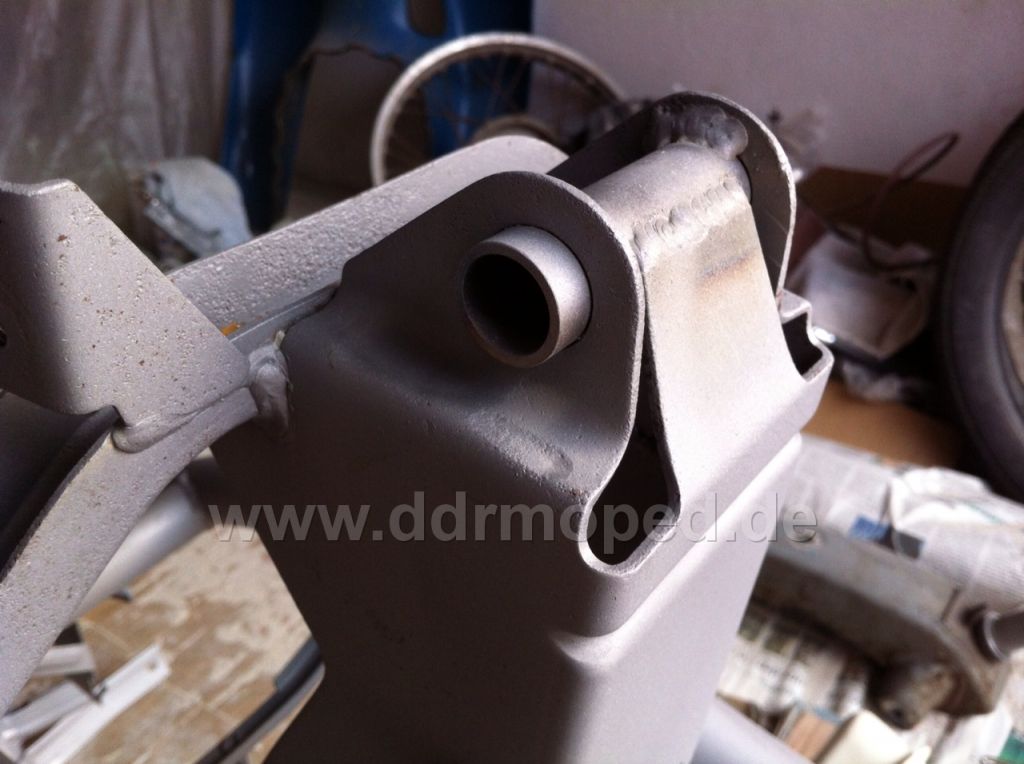

Das neue Rohr für den Ständer habe ich übrigends auch noch schnell vor dem Lackieren mit meinem Kumpel eingeschweißt wink.gif
Beim Auftragen des Decklacks habe ich dann noch einen Riss an der Halterung für den Tank entdeckt, den haben wir dann auch noch geschweißt und ich habe die Stelle nachgrundiert und Lackiert. Ging problemlos und man sieht nichts mehr tongue.gif
Ich brauche unbedingt ein Schweißgerät und muss damit üben, mit der Schwalbe war ich nämlich sicherlich mehr als 5 mal zum Schweißen...
