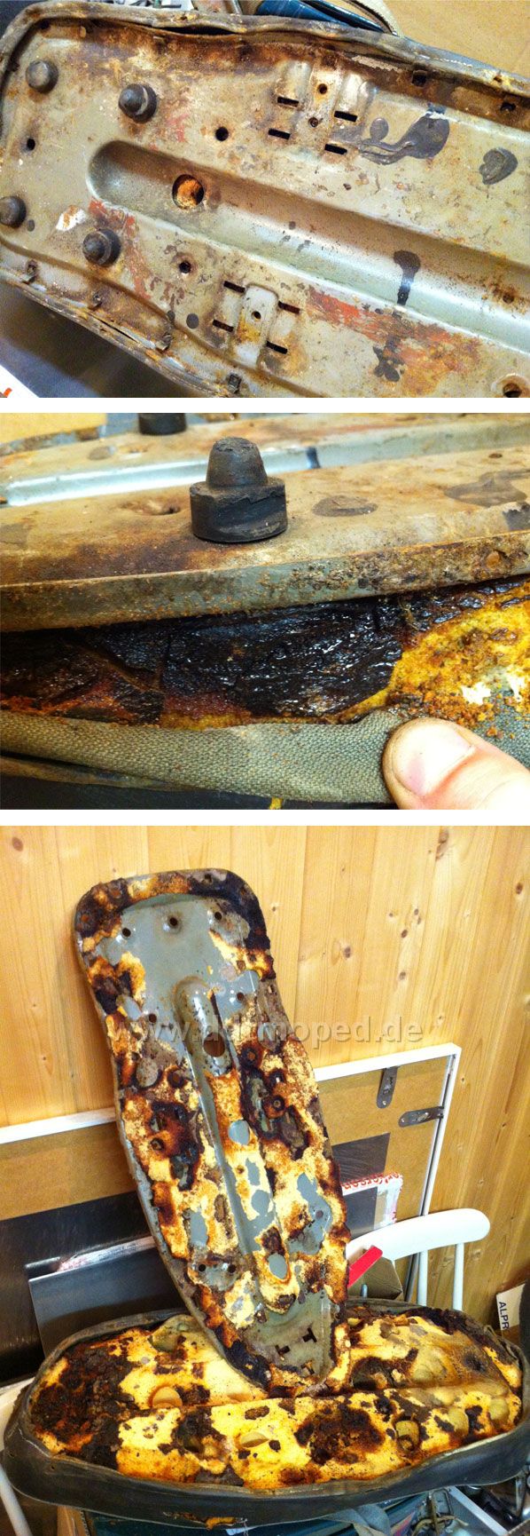

Eben habe ich noch die "neue" Sitzbank (kurz mit Aluleisten) demontiert.... Lecker! Der Staub ist doch bestimmt Krebserregend oder? Schaut selber:

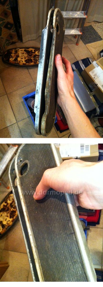

Beim Aufräumen meiner Gebrauchtteile ist mir eben aufgefallen, dass ich zwei verschiedene rechte Trittbretter habe. Das eine hat den inneren Rand weit nach unten gezogen, beim anderen ist an der Stelle die Kante nach oben ausgeformt. Ich habe einfach mal Fotos gemacht, darauf wird der Unterschied besser klar. Warum sind die verschieden und was gehört an meine Schwalbe dran?
Chris

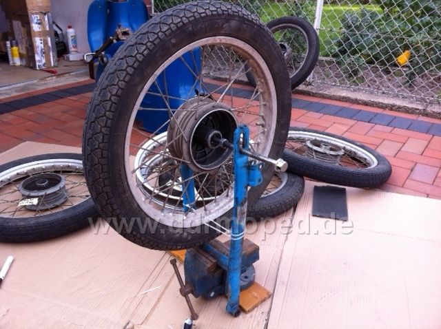

Hier noch ein Foto vom Reifen "vermessen":
