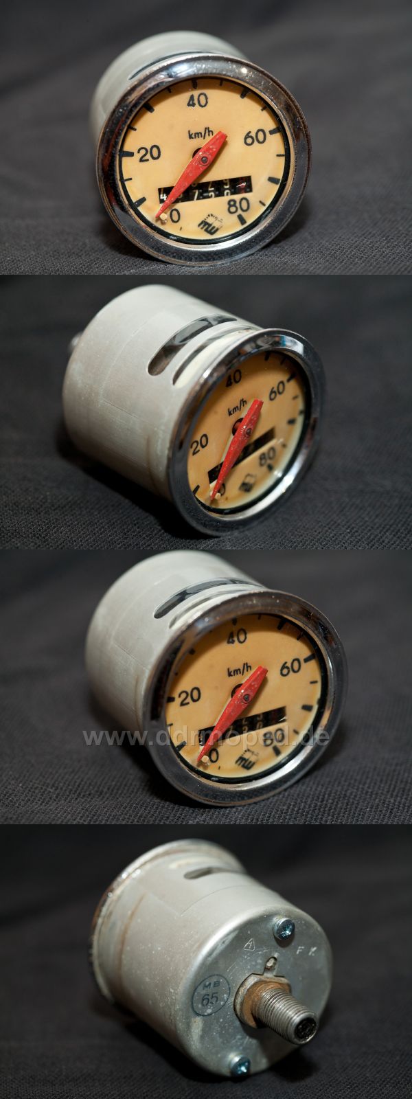

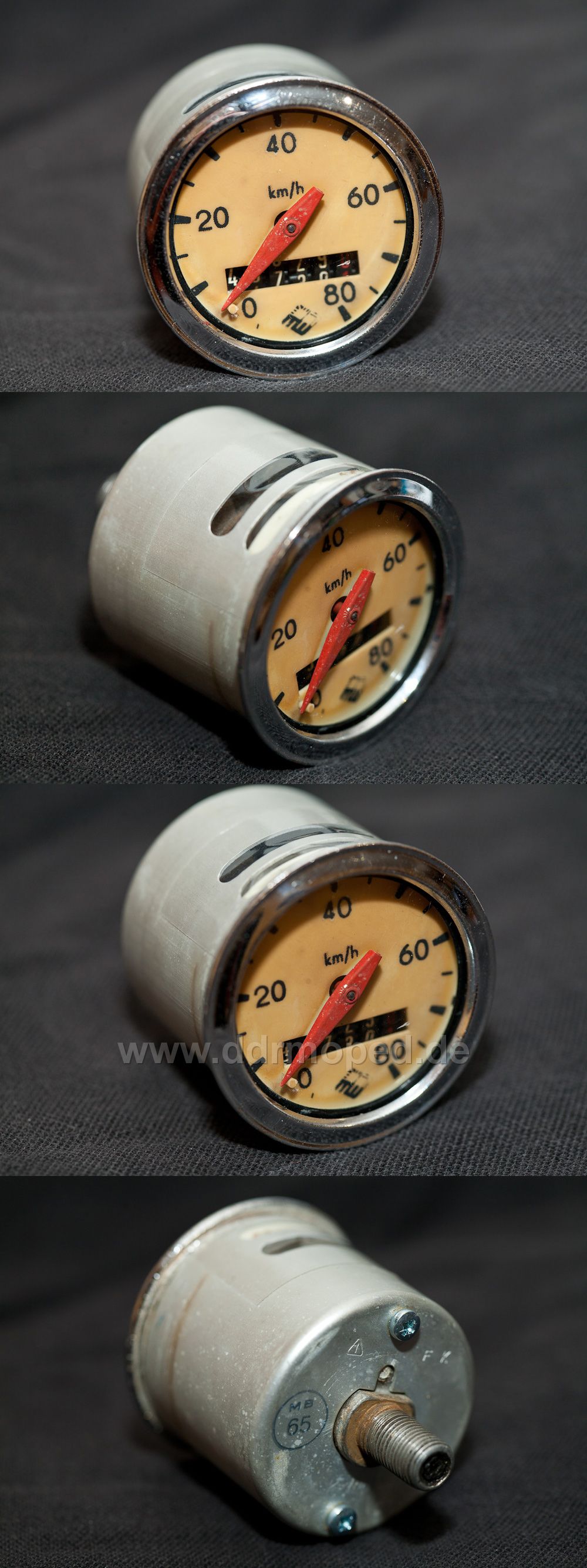

Den restaurierten Tacho wollte ich Euch auch nicht vorenthalten.. Ich habe ihn irgendwann letzte Woche fertig gemacht.

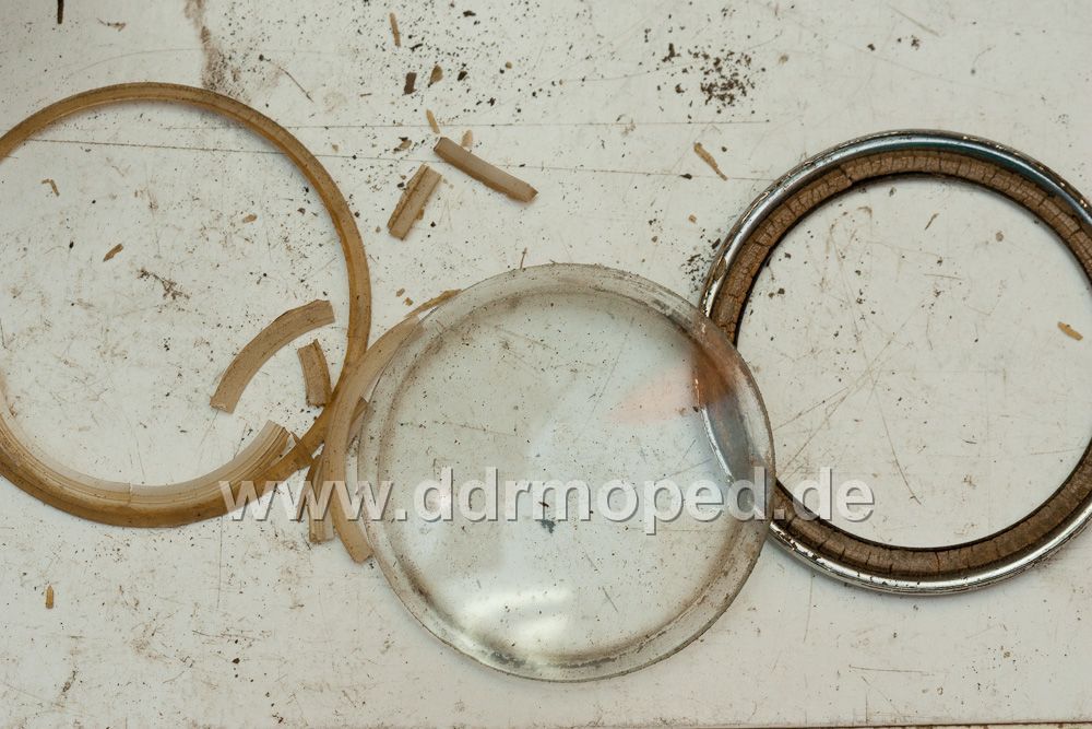

Wer hier mit gelesen hat, weiß, dass mir beim Zerlegen des Tachos (war sehr dreckig im inneren und undicht) der Kunststoff-Haltering für das Glas in viele Stücke zerbröselt ist. Ich habe darauf hin einen "neueren" Tacho geschlachtet in dem solch ein Ring aus Metall verbaut war. In diesen Ring passte aber nicht das alte, gewölbte Glas..
Ich habe schlussendlich das Glas mit dem Schwingschleifer und 400er Papier um etwa einen Millimeter im Durchmesser verkleinert, sodass es in den Metallhalter passt. Das Schleifen selbst hat über eine Stunde gedauert, aber das Ergebnis ist super.
Die Dichtung habe ich aus einem einfachen O-Ring in passender Größe her gestellt. Ich habe ihn mit dem Drehmel und dieser Walze zum Schleifen von Metall in Form gebracht - ging wirklich super!
Das Ziffernblatt habe ich vorsichtig mit Bremsenreiniger sauber gemacht. Hatte noch überlegt den Zeiger neu zu lackieren aber mich dagegen entschieden. Für mich ist die Optik mit dem gergilbten Ziffernblatt (und dem hellen "Schatten" des Zeigers) so schlüssig.
Anschließend das ganze im Schraubstock eingespannt damit die Dichtung zusammen gedrückt ist und den originalen Ring mit Hammer und Durchschlag wieder zu gebogen. Sieht nicht schön aus, hält aber. Sieht ja sowieso niemand rolleyes.gif

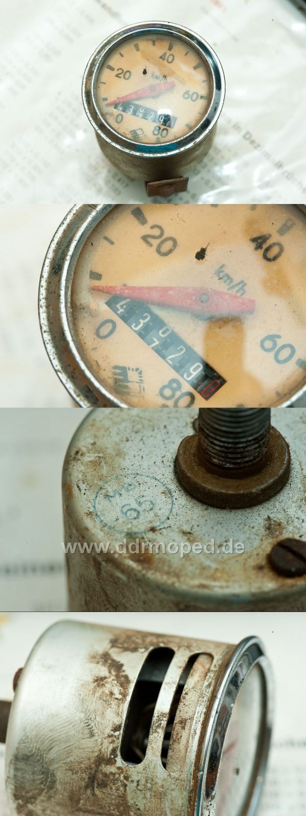

...und das zerbröselte Teil:

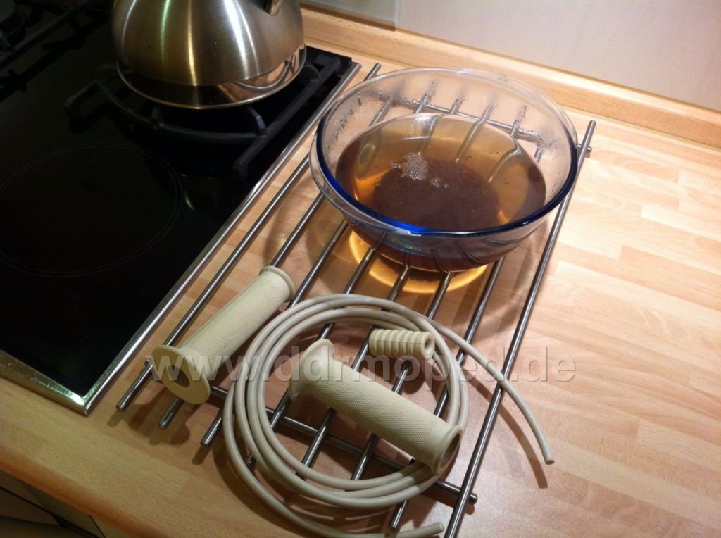

Letzte Woche habe ich erstmal die weißen Nachbauteile (Griffgummis, Gummischnur und Kickstartergummi) in schwarzen Tee zum färben gelegt und einige Tage in der Küche stehen lassen. Bei den Griffen und dem Kickstartergummi hat das auch sehr gut geklappt, sie ähneln den alten Originalteilen jetzt mehr als vorher. Die Gummischnur hat sich relativ wenig vom Tee beeindrucken lassen.

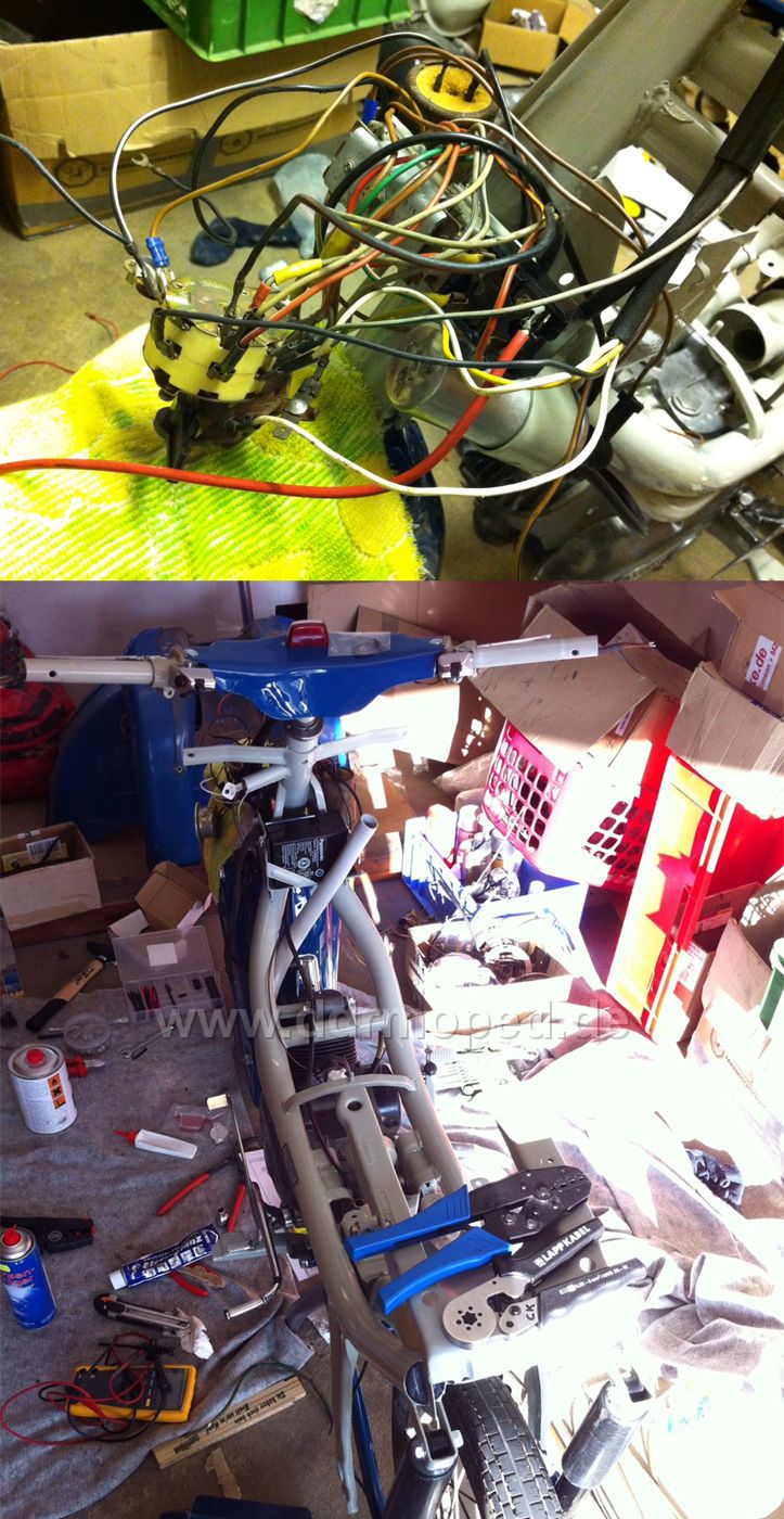

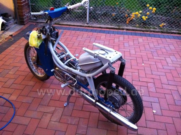

Wieder bei der Schwalbe ging es mit der Elektrik weiter. Fehlende/kaputte Kabel habe ich aus einem Schlachtkabelbaum komplettiert, sodass die Farben passen. Leider musste ich einige Kabelschuhe durch neumodische isolierte Exemplare ersetzen weil ich keine unisolierten und auch kein Werkzeug dafür habe.
Außerdem habe ich sie auf die Zündung der Schwalbe S umgebaut. Ist ja laut Buch ein zulässiger Umbau, die Teile hatte ich aus Teilepaketen sowieso da und mir gefällts! Jetzt habe ich die gleichen Ersatzteile wie meine Freundin, die zuverlässigere Technik, einen kräftigeren Zündfunken und 25W Licht.. Original wird die Schwalbe nach dem Neuaufbau inkl. Ersatzrahmen sowieso nie wieder werden wink.gif

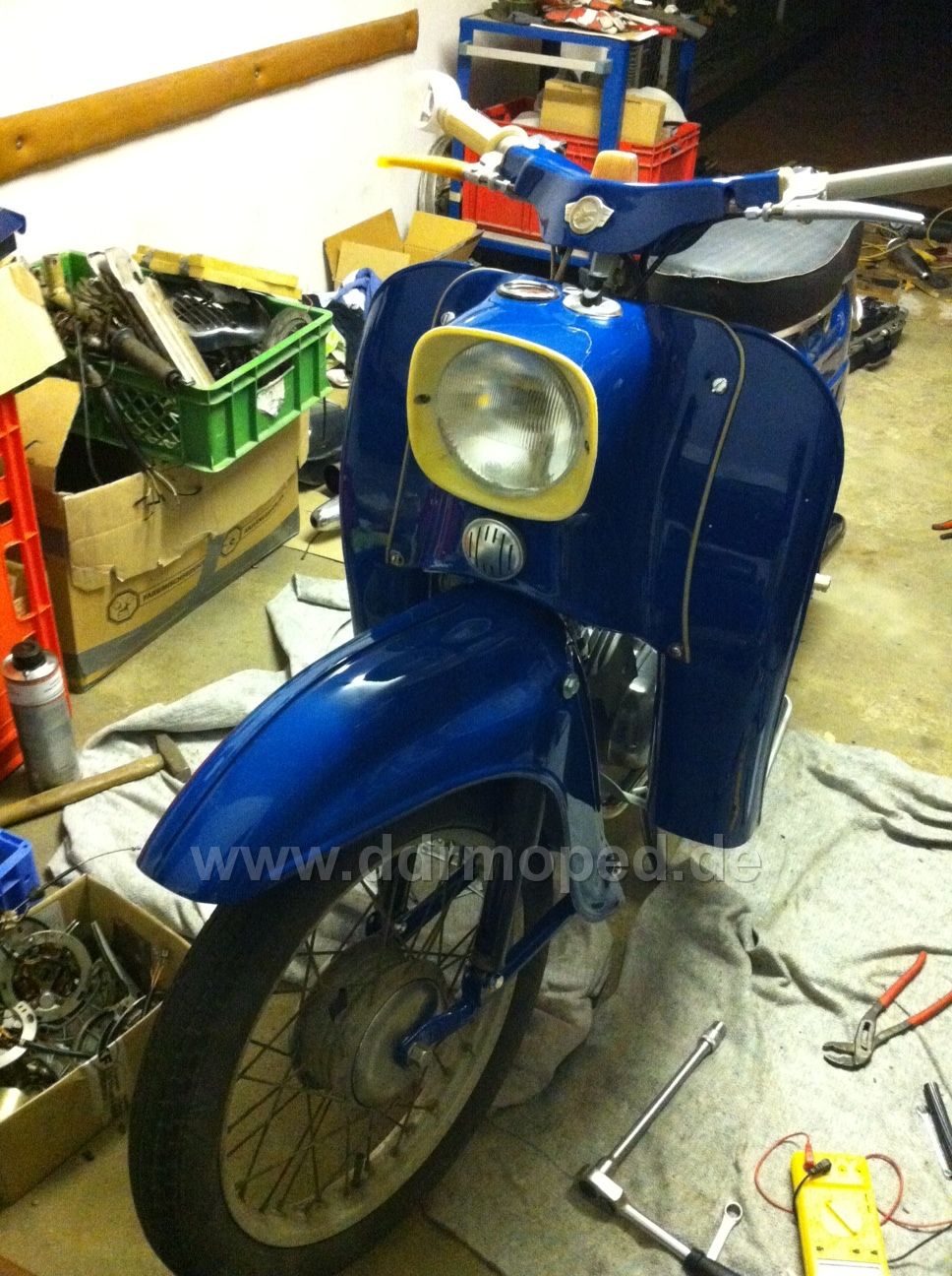

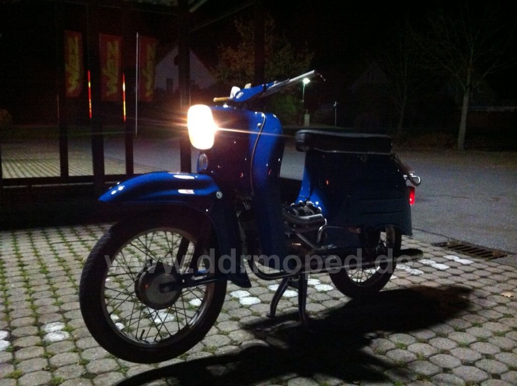

Fast fertig
Chris
Simson Schwalbe KR51/1 Bj. 68 | Simson S51/1 Enduro Bj. 89 | DKW Hummel Super Bj. 60
Chrisk
Geschrieben am: 02.11.2013, 17:58
Beiträge: 365
Mitgliedsnummer.: 6596
Mitglied seit: 01.07.2013

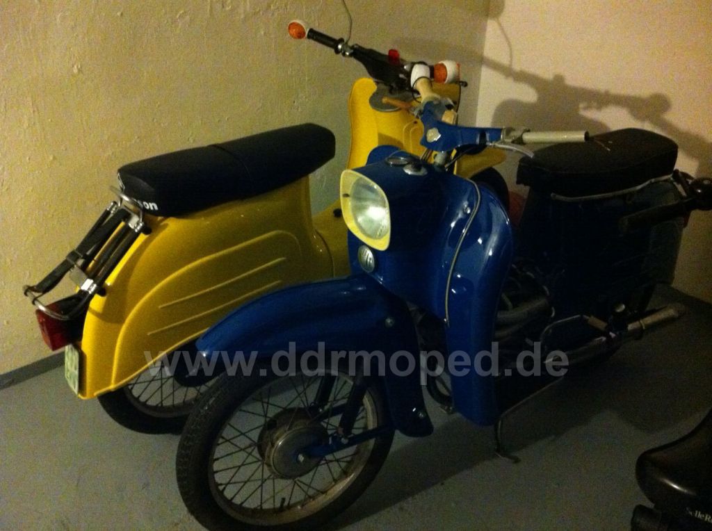

Heute haben wie die Garage geräumt und wollten danach eigentlich fahren. Leider gab es ein heftiges Unwetter mad.gif
Jetzt stehen die beiden erstmal bis nächstes Wochenende.
