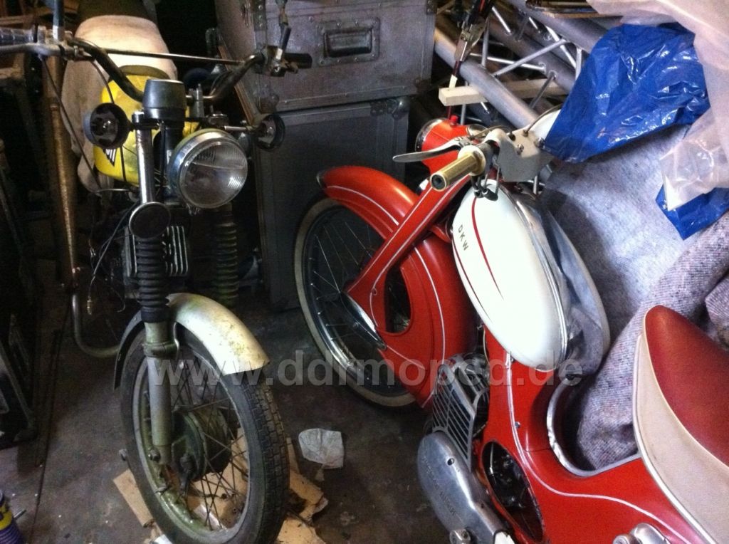

Über den Winter haben sich noch zwei Freunde für mein Schwälbchen gefunden. Auch wenn ich die Schwalbe eigentlich noch garnicht richtig gefahren bin, hat mich der Virus gepackt laugh.gif . Mal sehen was die gute dazu sagt, wenn sie die beiden zum ersten mal sieht.. Nicht, dass sie eifersüchtig wird und rumzickt!

Nur so rein Interesse halber, ist das eine DKW Hummel?
