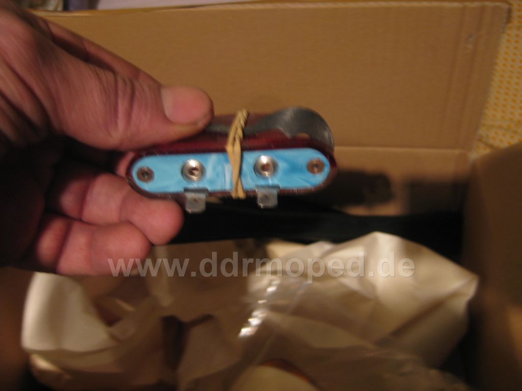

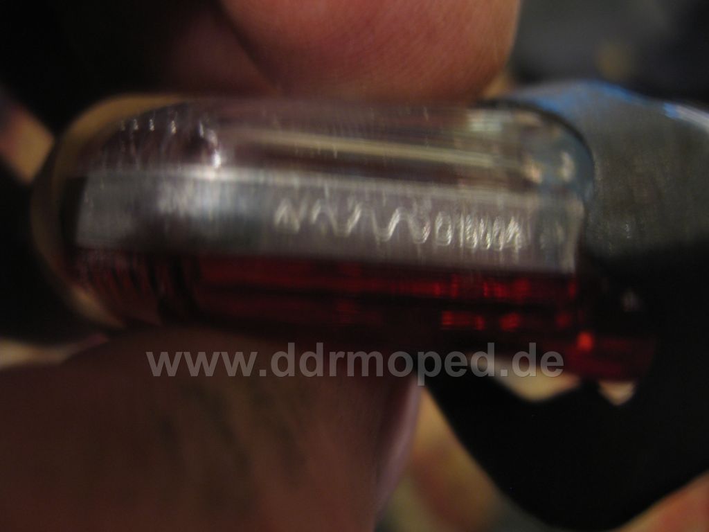

Prüfzeichen für Leuchten : die "Welle" und 'ne TGL-Nummer .

Danke für die Antworten! Die aktuell montierte Positionsleuchte sieht bis auf die Prägung genauso aus wie die von domdey gezeigte. Einzig der Kunststoff des Lampensockels war total spröde - ich habe ihn einfach durch einen aus einer Nachbauleuchte getauscht.

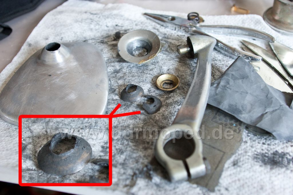

Bei meinem Spiegel waren zwei "Reibscheiben" aus irgendeinem Kunststoff im Drehgelkenk verbaut, vermutlich damit nicht Metall auf Metall reibt und damit der Spiegel fest steht.
Eine davon ist kaputt. Kann man sowas irgendwo kaufen, oder muss ich selber basteln? Habe schon eine idee.

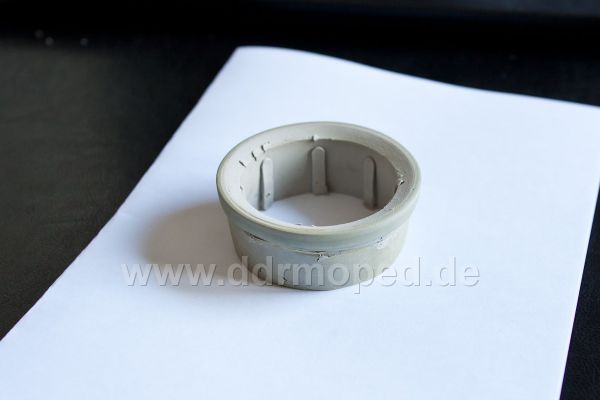

Jihaa mein Hupengummi ist "fertig" und es ist super geworden! Ich habe es erst mit Schmirgelpapier der Körnungen 240, 400 und 1000 bearbeitet und dann ca. 3 Stunden in heißes ACE gelegt.

Versuchs beim Spiegel mir einer Gummischeibe oder schneide Dir was Passendes aus einer alten Autofußmatte zurecht.
Gummi ist das nicht - ist hart. Habe erst daran gekratzt weil ich dachte es wäre Metall. Ich wollte versuchen eine Kunststoffverpackung mit dem Heißluftföhn zu "tiefziehen". Vielleicht klappt das ja biggrin.gif

Da wirst du selbst was basteln müssen, die Teile hab ich noch nirgendwo neu gefunden. Die Sind dazu da, das sich der Spiegel auch bewegt und nicht nach dem anziehen der Mutter komplett fest ist.

Die Scheibe für den Spiegel habe ich mit selber gebaut. Leider kann ich momentan keine Fotos davon machen - letzte Woche hatte ich das Macro Objektiv bei meinen Eltern vergessen, diese Woche gleich den gesamten Fotorucksack cry.gif
Ich habe ein Stück einer transparenten Kunststoffverpackung (darin werden z.B. Energiesparlampen oder Speicherkarten häufig verpackt) genommen und mit einem Heissluftföhn erwärmt/verformt. Dazu habe ich die Folie auf das entsprechende Teil des Spiegels gelegt. Das Resultat sieht gut aus, wird vermutlich auch funktionieren biggrin.gif
