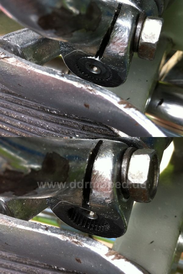

Bis wann wurden eigentlich die feinverzahnten Kickstarter verbaut? Sollte ich den drinnen haben? Ich kann leider mal wieder erst am Wochenende nachsehen.
Die Kickstarterwelle ist etwas krumm, deswegen vermutlich das Öl. Wie sieht denn diese Ölfangrille aus?

Wie ist das denn mit dem Zahnsegment.. Ich habe gelesen da gibt es auch unterschiedliche Verzahnungen?

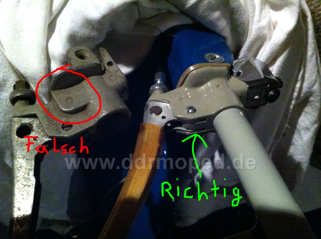

Ich hab's zwar gerade auch im Teilemarkt gepostet, versuche es aber auch nochmal hier: Mein linkes Griffstück war mir ja beim Montieren gerissen... Leider habe ich gemerkt, dass die anderen Griffstücke (die ich hier habe) alle anders sind...
Hat jemand noch so ein Griffstück für mich?
Könnte als "Tauschobjekt" zwei Griffstücke, wie sie links im Bild sind, oder ein Griffstück für die Schwalbe S (ohne Kupplungshebel) bieten. Bei letzterem müsste ich mich aber erst mal noch informieren ob das nicht auch zu Mondpreisen gehandelt wird..

Die Kickstarterwelle konnte ich noch nicht mit der von der S51 vergleichen. Sieht aber irgendwie nicht feinverzahnt aus, oder? hmm.gif _uhm.gif

Ja, das ist nicht feinverzahnt, sondern die normale Verzahnung.

Ist das so original, oder nicht? Die schwalbe ist vermutlich aus Q3 oder Q4 1968. Wenn es nicht original wäre, dann wurde definitiv schonmal was am Motor gemacht.

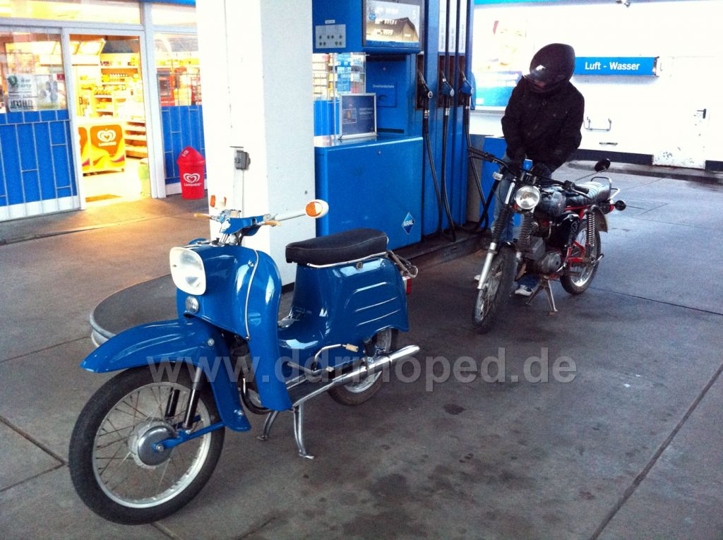

Meinen Kumpel konnte ich ohne großes Zutun durch schlichte "Anwesenheit" des Fahrzeuges auch von Simson überzeugen, also sind wir in den Osten gefahren und haben ihm seine Traumsimme S51 geholt.. Die letzten zwei Wochenenden war ich viel zum Schrauben bei ihm, ansonsten hätte ich wohl mehr an meiner Schwalbe geschafft.
Hier beim Gemisch tanken üben:

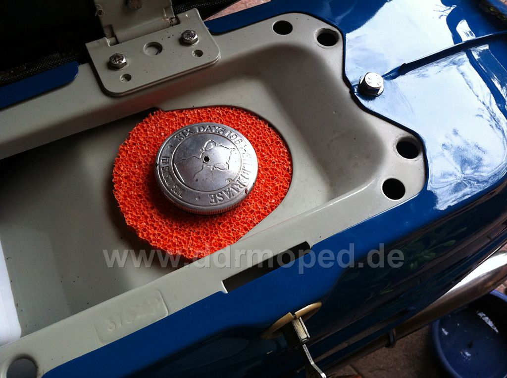

Das ist das letzte Foto vom letzten Wochenende, mein neuer Tankring (Nachproduktion). Qualitativ kann ich ihn auf den ersten Eindruck sehr empfehlen, mal sehen, wie lange er hält.
