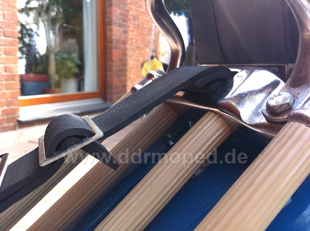

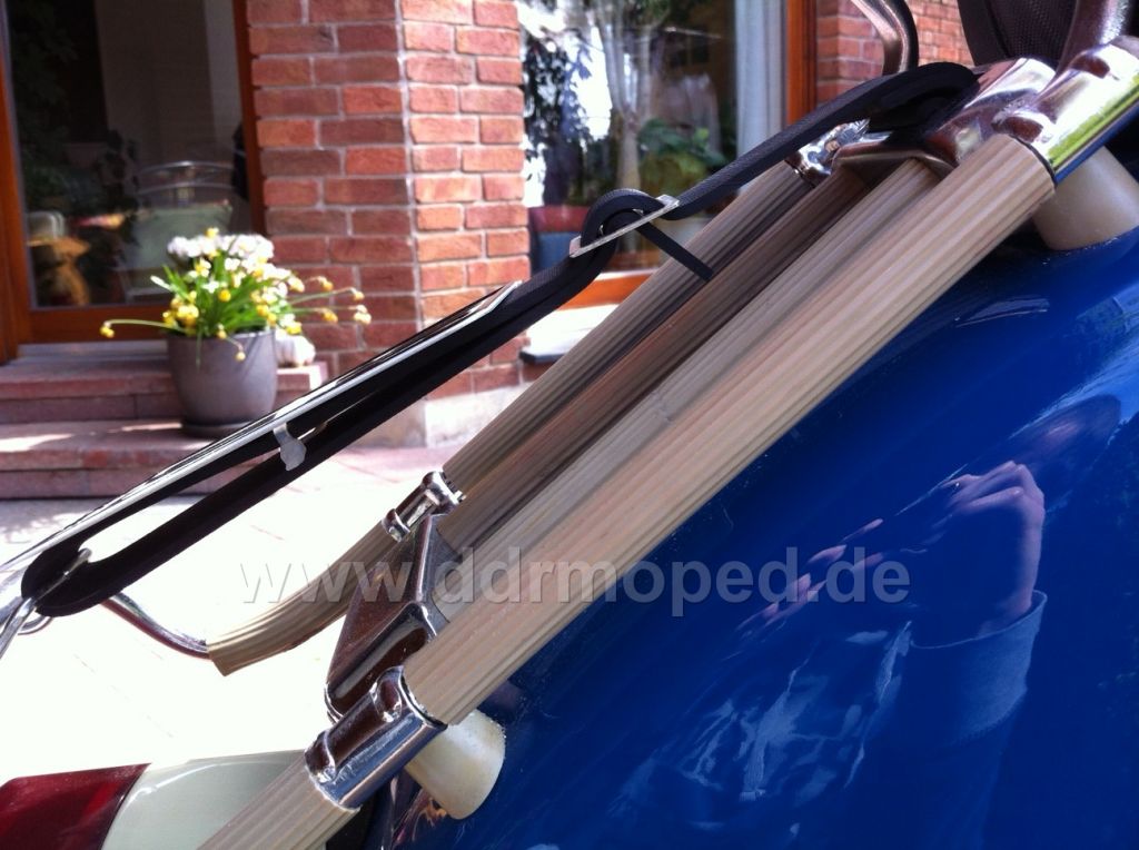

Das neue Band habe ich mit nur einer Schnalle befestigt. Ich weiß zwar noch, dass ich den alten Gepäckträger bzw. dessen Überreste (die Gummis habe ich gereinigt und an das "Metallgestell" eines anderen, gebrauchten Gepäckträgers montiert) noch als Muster verwendet habe. Kann mich aber nicht mehr daran erinnern, was ich mir dabei gedacht habe...
Das graue Band habe ich genauso montiert, wie ich das schwarze montiert hatte.
Ist es so richtig, oder muss das anders?

Das "komische" mit dem Kabelbinder ist das damals noch provisorisch befestigte Kennzeichen.
Hier ein Foto von der oberen Befestigung:

Deine Bandverlegung sieht o.k. aus.
Original ist meiner Meinung nach auch nur eine Schnalle dran gewesen.

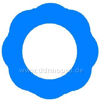

Hat jemand ein Foto von einem Original aus Filz?
