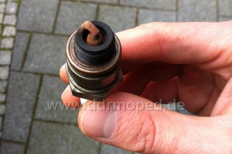

Das Kerzengesicht sollte okay sein, oder? Mir ist aufgefallen, dass relativ viele Ablagerungen an der Kerze sind, ich habe sie mal sauber gemacht.

Sauber machen, Elektrodenabstand auf 0,3 bis 0,35 mm einstellen und fahren .

Meinste das reicht? Werde den Abstand nächstes Wochenende mal kontrollieren, er kam mir auch relativ groß vor. Biegt sich eine Zündkerze denn von selbst auf?
Habe die Befürchtung, dass das war nicht mehr anspringen immernoch das Hitzeproblem, das ich am anfang hatte, ist. Damals hatte ich ja noch eine innenliegende Zündspule und die Schwalbe ging nach ein paar Kilometern aus. Jetzt müsste der Funken durch die außenliegende Spule ja deutlich stärker sein und vielleicht geht sie jetzt zwar nicht mehr aus, zum Anspringen reicht es aber nicht mehr?

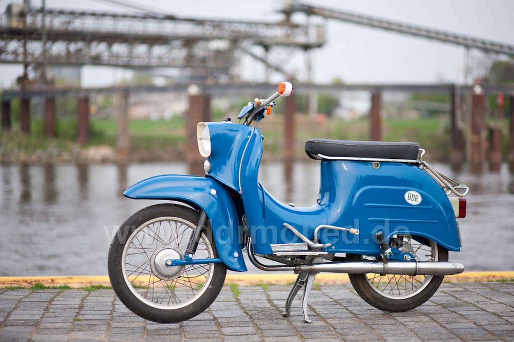

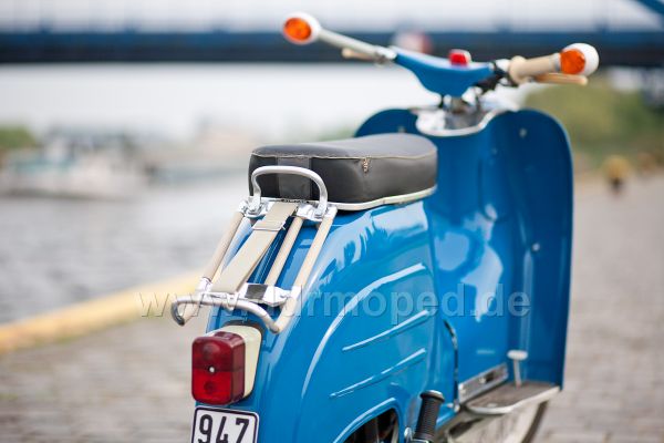

..und Löcher für's Kennzeichen habe ich auch endlich gebohrt!

QUOTE (Chrisk @ 14.04.2014, 16:12)
Hast du nicht echt, oder???
GrasserBenno
Geschrieben am: 14.04.2014, 18:08
Beiträge: 3915
Mitgliedsnummer.: 5580
Mitglied seit: 12.06.2012
Chris, woher ist das Gepäckspannband? Wenn neu, taugt das denn was?
[Edit: Schöne Bilder thumbsup.gif ]

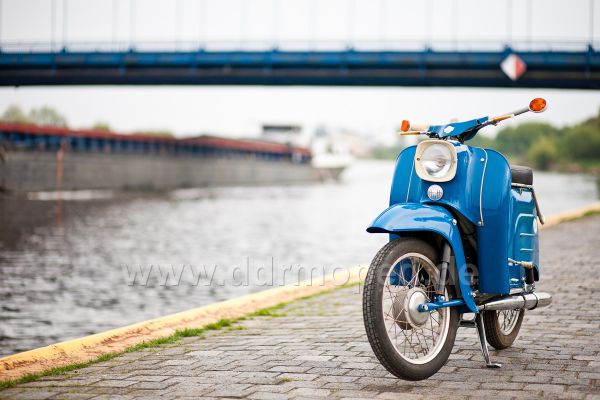

Rush
Geschrieben am: 14.04.2014, 18:22
Beiträge: 3549
Mitgliedsnummer.: 5410
Mitglied seit: 17.04.2012
Ich kann leider nicht solche schönen Bilder am Wasser machen sad.gif . Schöne Bilder _clap_1.gif

QUOTE (Frezi @ 14.04.2014, 17:39)
Klar, hab sie doch vorher auch zugeschweißt, dann darf ich auch neue rein machen! biggrin.gif
Das Spannband kommt von diesem Herren: http://ostdeutsche-fahrzeuge.de/viewtopic....&t=1521&start=0
Ob's was taugt kann ich nach einer Woche noch nicht sagen. Fand es sehr grau und hatte es eine Woche (aussen) auf der Fensterbank in der Sonne liegen. Habe es jeden Tag gewendet und es ist auf jeden Fall schon schön beige geworden.
Wenn man den Meinungen in dem verlinkten Forum glauben schenken kann, dann wird es aber wohl qualitativ ok sein thumbsup.gif
Seinen ersten Praxistest hat es auf jeden Fall schon bestanden.

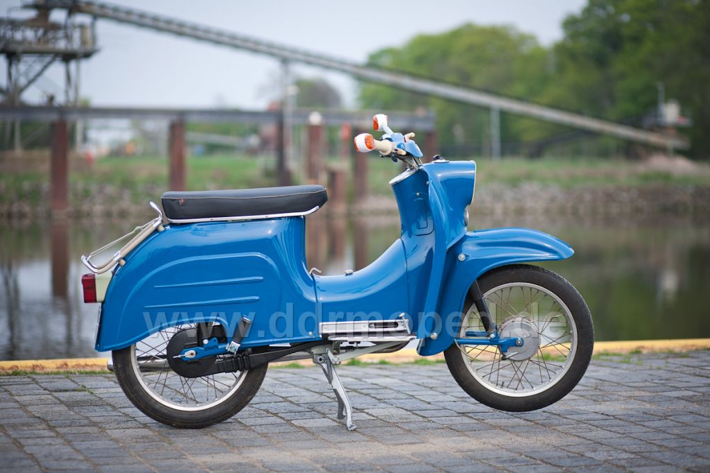

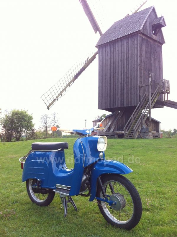

Geschrieben am: 14.04.2014, 23:40
Beiträge: 365
Mitgliedsnummer.: 6596
Mitglied seit: 01.07.2013
QUOTE (Rush @ 14.04.2014, 18:22)
War auch Zufall, dass ich dort lang gekommen bin.
Hier seht Ihr noch die andere Seite. Ich freue mich schon auf das Wochenende, wenn ich endlich weiter basteln kann. Langsam wird es abzählbar was (zumindest von den technischen Problemen abgesehen) noch zutun ist. Trittbretter, Klemmstück lackieren und Lenker fertig Montieren, Spiegel, Räder, "Schwalbe"-Emblem und Sitzbank...

Die Probleme 1, 3 und 4 von oben konnte ich heute offensichtlich lösen biggrin.gif
Ich Dussel hatte die alte Zündkerze wieder eingebaut. Als die Schwalbe zerlegt war, hatte ich die Kerze sauber gemacht und weg gelegt, weil ich sie irgendwann nochmal testen wollte. Vermutlich habe ich sie deswegen wieder in den Motor geschraubt - und vergessen! Fakt ist, dass die 0,4mm Fühlerlehre fast zweimal dazwischen passt _uhm.gif
Habe mich nicht lange damit beschäftigt, sondern sondern ihr eine neue Isolator als Ostergeschenk spendiert. Sieht so aus, als wäre damit das "Heißstartproblem" Vergangenheit. Bin zwar heute "nur" 15 Minuten gefahren, bei der letzten Testtour mit der alten Kerze wollte sie aber schon nach weniger als 5 Minuten nicht wieder anspringen...

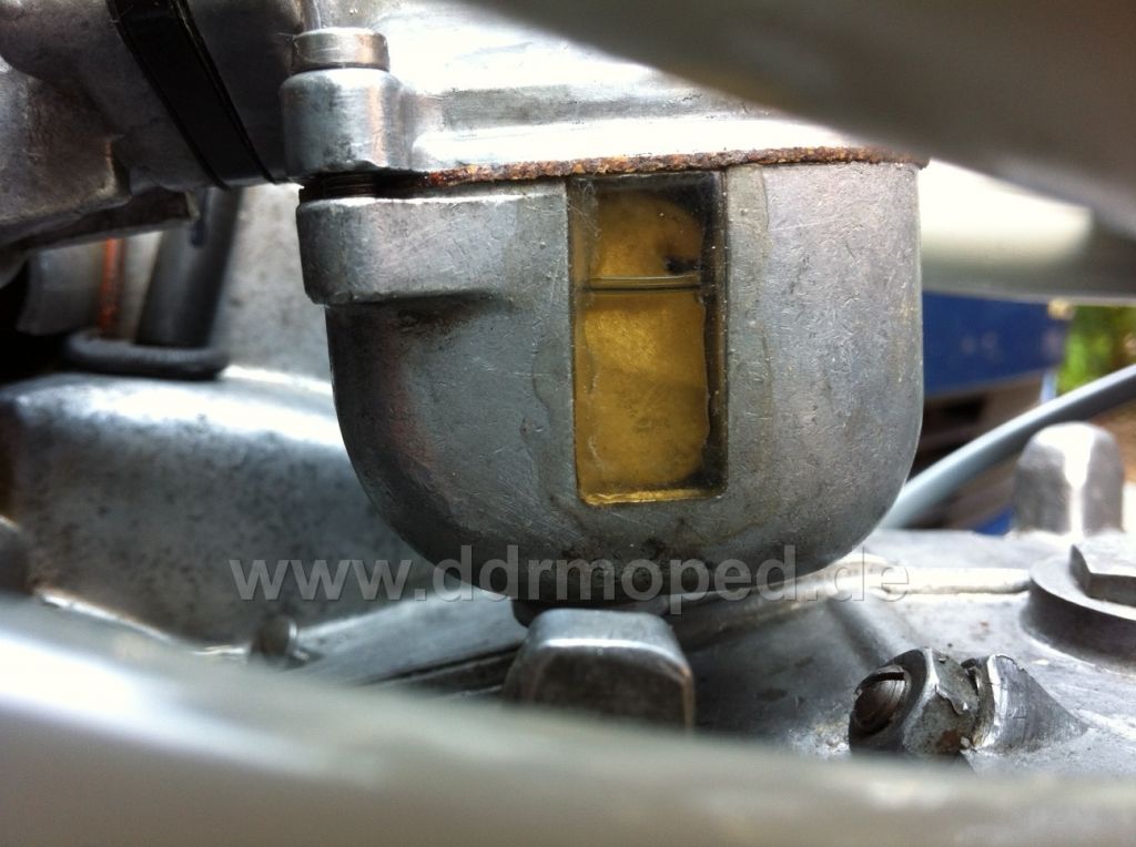

Den Vergaser habe ich auch zerlegt, der war ja regelmäßig übergelaufen. Im Schwimmernadelventil habe ich ein undefinierbares, transparentes Stück "etwas" gefunden. Also saubergemacht, Schwimmerniveau nochmal etwas nachjustiert und dann den Vergaser neu eingestellt.

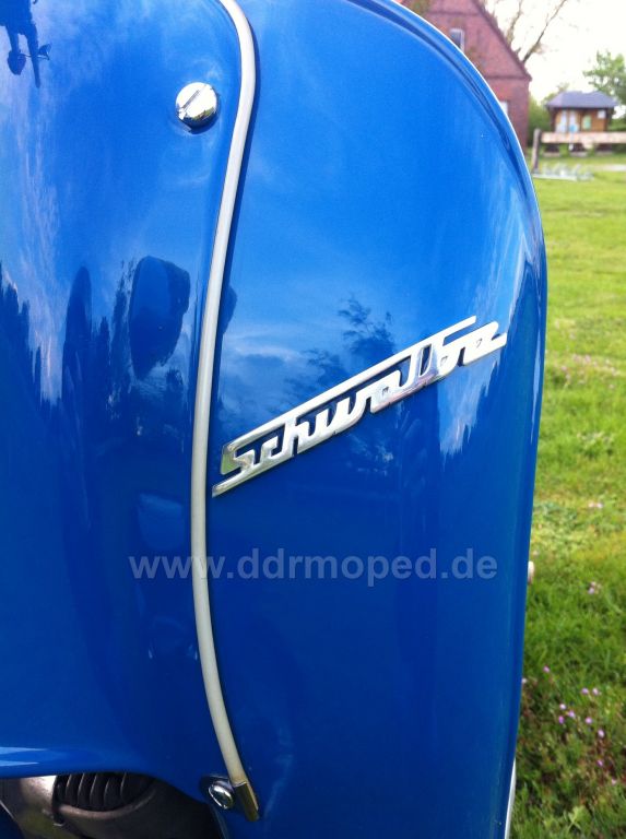

Ansonsten habe ich das "Schwalbe"-Emblem sowie den Spiegel abgeschmirgelt, poliert und Montiert, außerdem endlich die Löcher für die Halteschrauben des Abdeckbleches über dem Luftfilter geschnitten.

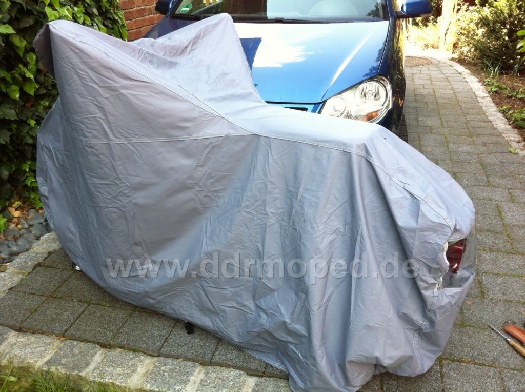

Als zweites Ostergeschenk hat mein Schwälbchen eine Abdeckplane bekommen. Ich habe mich letzte Woche etwas in das Thema eingelesen und bin letztendlich bei einem Test aus der Zeitschrift "Motorrad" gelandet: http://www.motorradonline.de/sonstiges/mot...-im-test/482198
Letztendlich habe ich mich für deren Kauftipp, die Büse Outdoor Plane in der Größe M entschieden.
Also schnell beim Hersteller das Händlerverzeichnis gecheckt, Händler angerufen und am nächsten Tag die Plane abgeholt. Glücklicherweise ist die Plane dort momentan sogar für 25,95€ im Angebot: http://lbm-shop.de/shop/Abdeckplane-Outdoor (super netter & kompetenter Händler übrigends!).
Die Plane ist gut verarbeitet, innen sehr weich gefüttert und passt perfekt auf meine Schwalbe thumbsup.gif thumbsup.gif thumbsup.gif
Klarer Kauftipp für alle, deren Moped auch ab und zu draußen stehen muss!
Auf dem Foto ist sie etwas zu weit nach hinten gezogen und der Gurt unter dem Moped ist nicht geschlossen, deswegen hängt sie hinten so auf dem Boden..
