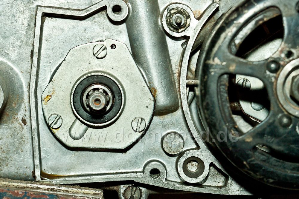

Während der Motor hier rum steht ist mir ein weiteres Problem auf gefallen: Er ölt ganz leicht an der Platte aus der die Hauptantriebswelle kommt.
Das Öl kommt nicht aus dem Simmerring an der Welle, sondern aus der Dichtung zwischen der Metallplatte und dem Motorgehäuse.
Kann ich einfach die drei Schrauben raus drehen und die Dichtung tauschen? Was für eine Dichtung brauche ich dafür? Muss da dann auch Dichtpaste dran?
Chris
Simson Schwalbe KR51/1 Bj. 68 | Simson S51/1 Enduro Bj. 89 | DKW Hummel Super Bj. 60
Geschrieben am: 06.08.2013, 06:22
Einfach die Dichtung ohne Dichtmasse wechseln. Pass aber auf die dahinter liegenden Ausgleichsscheiben für das Kugellager auf.
Bei diesen Deckeln kommte es oft vor, dass die sich verziehen. Mit ein bisschen geduld kannst du die aber wieder richten.

Hallo Tim,
alles klar, dann bestelle ich die Dichtung gleich mit. Wie richtet man so ein Blech denn? Im Schraubstock mit der Zange?

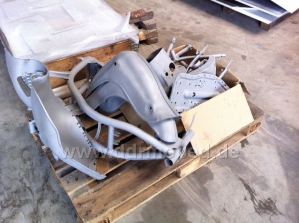

Ich habe vorhin meine Teile vom Sandstrahlen abgeholt:

Cool, darf ich fragen wieviel du bezahlt hast ?

QUOTE (Rush @ 06.08.2013, 20:53)
Na klar. 80€ musste ich auf den Tisch legen. Aus Kostengründen aber ohne Heckpanzer und Motortunnel - die haben keinen Rost und werden mit der Topfbürste am Winkelschleifer entlackt. Dafür aber mit Schutzblechen und Schwingen von beiden Schwalben.
Das Ergebnis ist natürlich super, aber eigentlich wollte ich nicht so viel Geld dafür hinlegen... Den Rahmen und die Kleinteile hätte ich aber nur sehr mühsam entlackt und entrostet bekommen, ich hab das schon mal mit einem Fahrradrahmen gemacht.
Nach dem Sandstrahlen sieht leider die Ständeraufnahme auch nicht besser aus. Das ganze wurde relativ wüst gebrutzelt.. Man sieht zwar keine Schäden im neu geschweißten, es sieht aber auch nicht sehr vertrauenserweckend aus.
Ich denke da werd ich nochmal mit dem Rahmen zum Schlosser los ziehen müssen - es hilft ja alles nichts und bevor ich in einem Jahr mit einem abgebrochenen Ständer da stehe und alles wieder zerlegen muss wird es halt jetzt noch gemacht. cry.gif
Mir ist nur noch nicht klar ob ich die Teile nicht vielleicht schonmal grundieren soll und die Ständeraufnahme ausspare... Beim Sandstrahlen haben sie mir extra gesagt, dass ich innerhalb von 1-2 Tagen grundieren muss weil es sonst Flugrost gibt. Ich denke es ist besser die Grundierung nochmal an/ab zu schleifen wenn es Schäden vom Schweißen gibt als Flugrost ab zu schleifen, oder liege ich da falsch?
Zum Glück gibt es von dem Schwingenträger keine Hiobsbotschaften, der sieht echt super aus! So verrostet wie der war und bei meinem "Glück" mit Rissen im Blech hatte ich schon fast damit gerechnet einen neuen zu brauchen rolleyes.gif
Ansonsten sind zwei kleine Löcher in dem Schutzblech was unter dem Tank angeschraubt wird. Die werde ich noch zu schweißen lassen.
Apropos Tank, den wollten wir letztens mit Zitronensäure reinigen. Ergebnis: Der Tank hat einen Riss oben an der Befestigungslasche und ist natürlich undicht. Mal sehen ob man das auch Schweißen kann...

QUOTE (Chrisk @ 07.08.2013, 02:48)
Der Preis ist doch OK.
Auf jedenfall so schnell wie möglich grundieren.
Vorm schweißen kann der Schweißer die Grundierung abschleifen.
Und nach dem Schweißen kannst du an der Stelle nachgrundieren.

Naja 80€ finde ich schon ganz schön teuer wenns noch nich mal alle Teile sind aber was soll man machen .
Sind die Teile noch nicht grundiert , weil die so grau aussehen . Aber wenn nicht auf jeden Fall grundieren und nach dem Schweißen später nachbessern .
MfG Rico

Also wenn ich überlege, ich habe in 8 Stunden nicht mal einen kompletten Essi geschafft zu strahlen.
Ich denke bei der Schwalbe dauerts sogar etwas länger, weil mehr zu tun.
Somit ist für mich 80€ ein guter Preis. Vorausgesetzt es ist nichts verzogen bzw. verbeult worden.
Chrisk
Geschrieben am: 07.08.2013, 19:57
Beiträge: 365
Mitgliedsnummer.: 6596
Mitglied seit: 01.07.2013
Verzogen oder verbeult scheint nichts zu sein - war ja auch ein Professioneller Strahlbetrieb. Ich habe ehrlichgesagt auch keine Alternative gesehen, hier sind sie der einzige Betrieb weit und breit und für den Rahmen hätte ich vermutlich Tage gebraucht..
Die Teile kamen so grau vom Strahlen, grundiert habe ich noch nicht. Momentan liegen sie bei mir im Keller und der Luftentfeuchter steht davor biggrin.gif Die Luft ist dort jetzt pfurztrocken, nach ein paar Minuten brennen schon die Augen...
So eine Schwalbe dauert bei denen wohl etwa eine Stunde, der Stundensatz liegt bei 2€. Auf dieser Basis habe ich dann verhandelt thumbsup.gif
