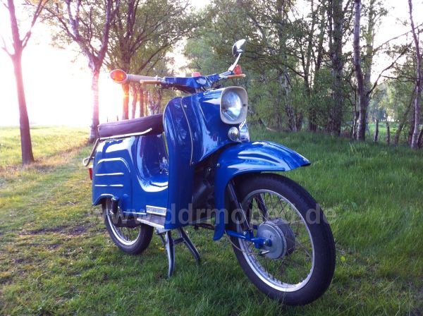

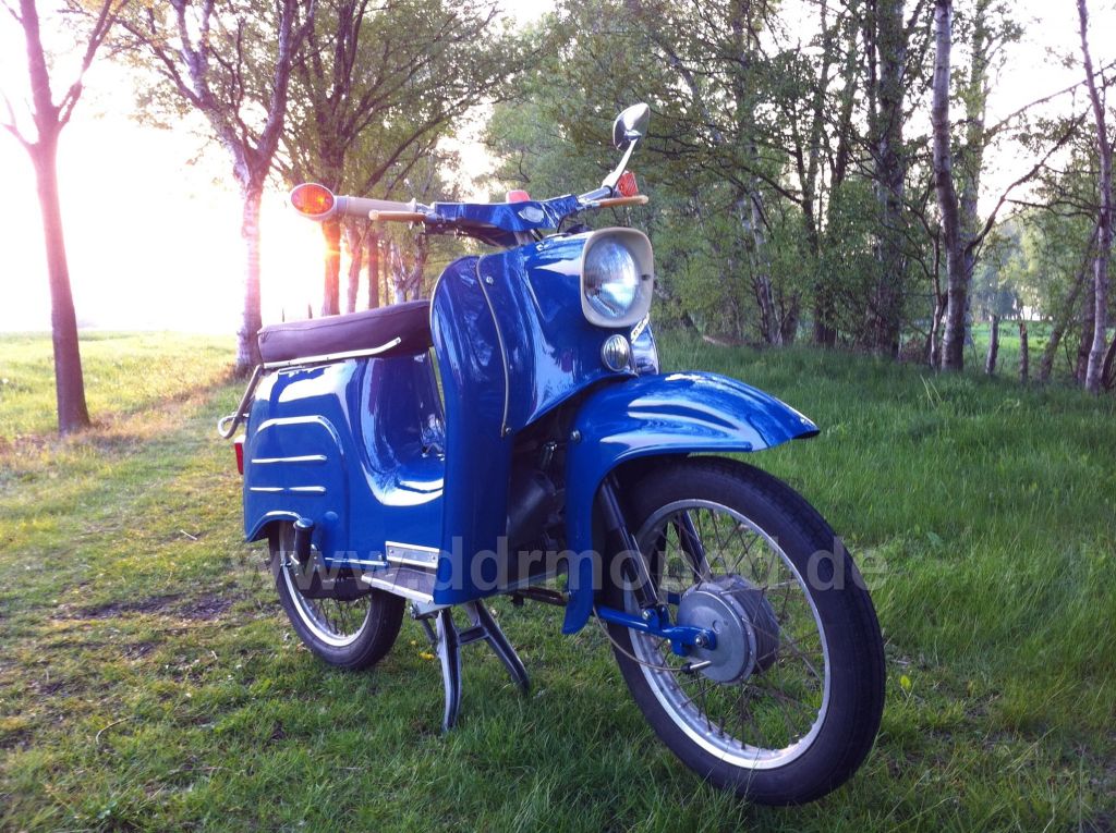

Morgen soll das Wetter ja wieder schlechter werden.... Also heute noch eine kleine Tour zum Sonnenuntergang gemacht smile.gif

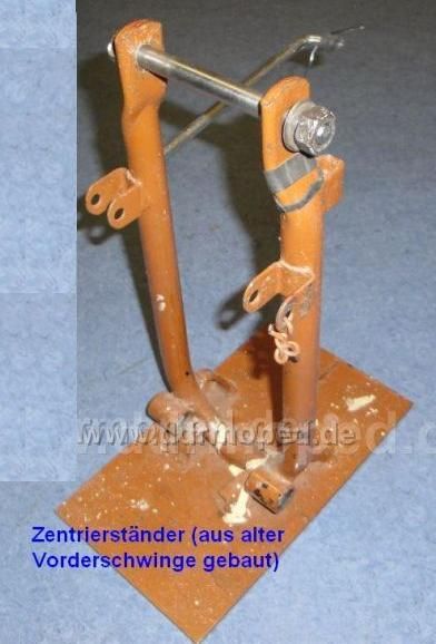

Ich bin dabei! Einen Zentrierständer habe ich übrigens aus einer defekten Schwinge (tiefe Kerbe durch zu lange Fussrastenschraube) angedacht. Wenn mein Kumpel heute nicht an seiner Simme Schrauben will und es nachher tatsächlich Regen gibt, mache ich mich mal an das erste Rad.

Geschrieben am: 26.04.2014, 12:37
Beiträge: 4435
So sieht meiner aus, gefertigt aus einer alten, einst ziemlich rostnarbigen Vorderschwinge ... wink.gif

Ich hab mir einen ganz unspektakulär aus zwei Holzleisten gebaut . Dazu noch ein Messdingsda was ich noch in der Werkstatt gefunden hab und fertig .
