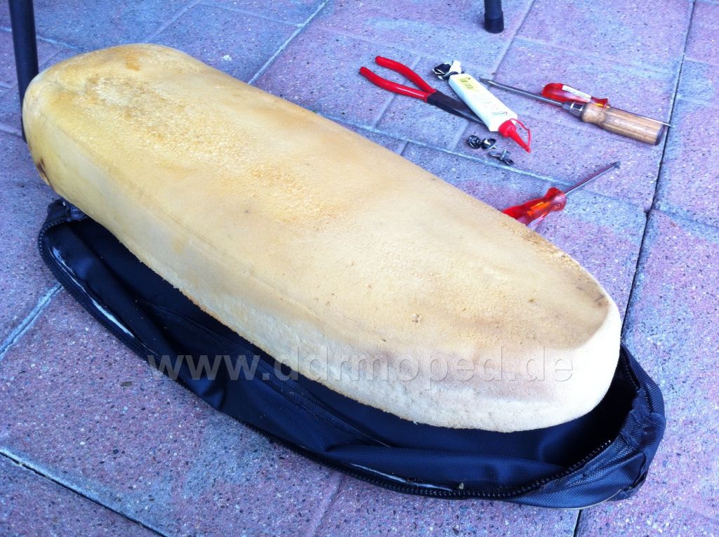

Ich habe noch einige Fotos vom Sitzbankumbau vergangenes Wochenende. Leider bin ich nicht ganz fertig geworden, aber jetzt kommt ja zum Glück ein langes Wochenende!
Erstmal den alten Bezug runter gepult und den Kern betrachtet.

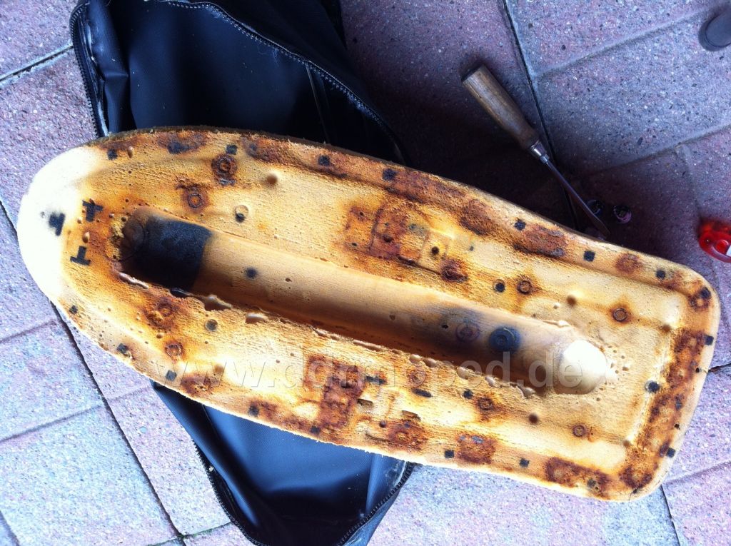

Die andere Seite sieht besser aus:

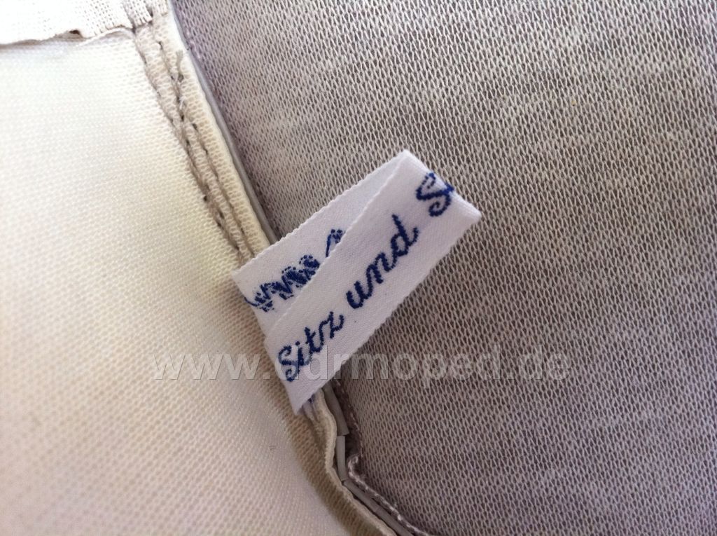

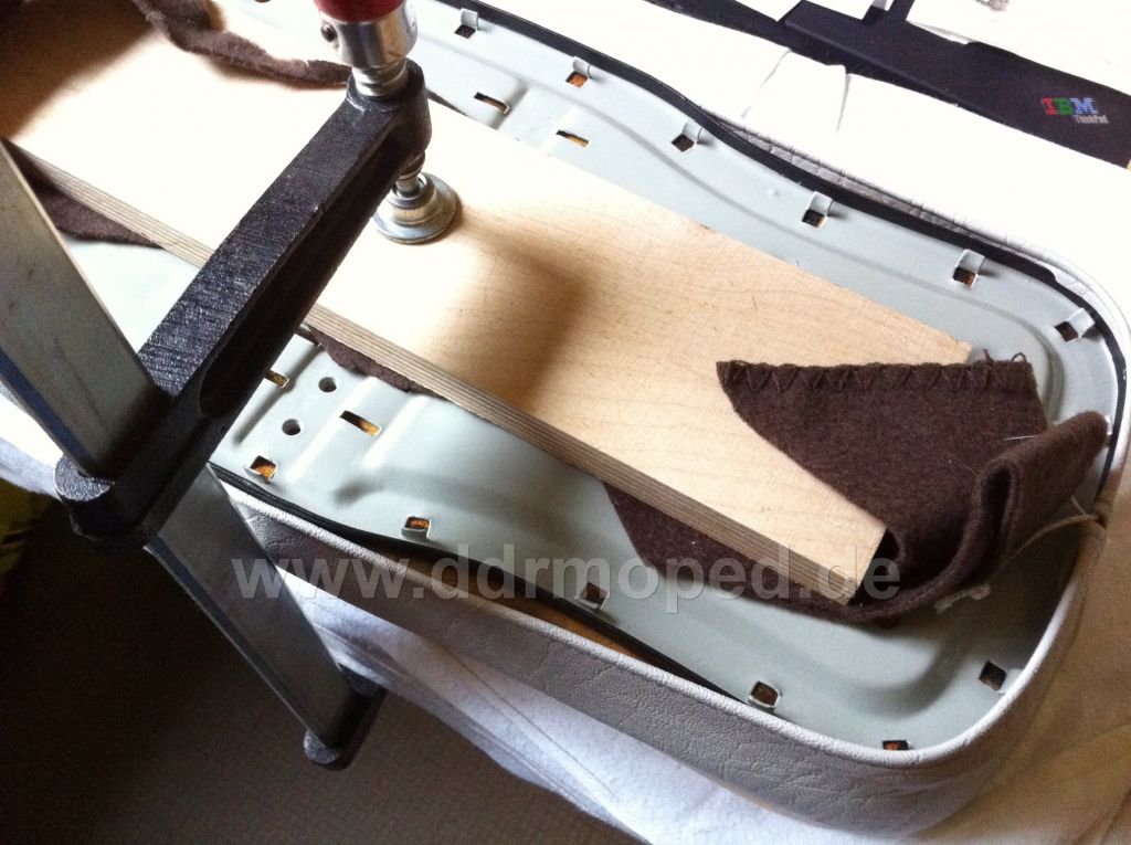

Die Aluleisten habe ich zwischenzeitlich auch mit Politur für eloxiertes Aluminium bearbeitet. Nachdem man an der Sitzbank kaum nachpolieren kann, möchte ich die Eloxalschicht unbedingt erhalten.
Dann ging es an die Montage des Bezuges nach Anleitung:

Die Kanten hatte ich mit Gewebeband abgeklebt, das Bodenblech ist mit Schutzwachs behandelt. Am Wochenende gibt es Fotos von der fertigen Sitzbank!

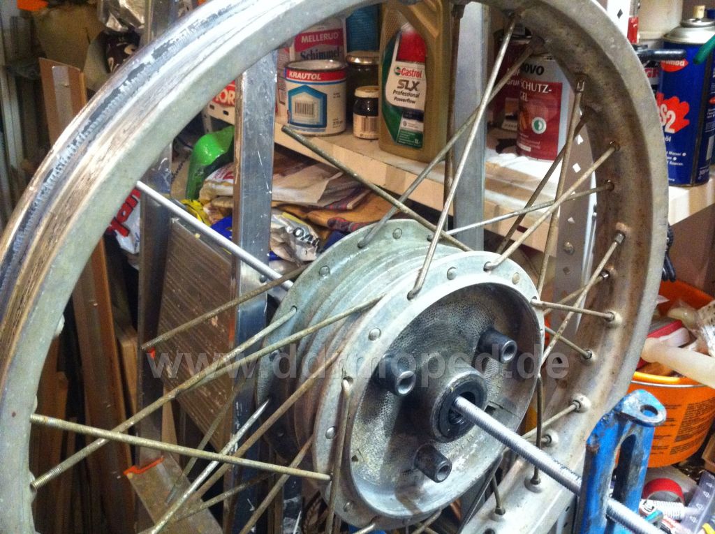

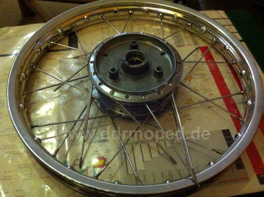

Meine Schwalbe hat jetzt ein Rad ab!
Chris

Ziemlich dreckig...

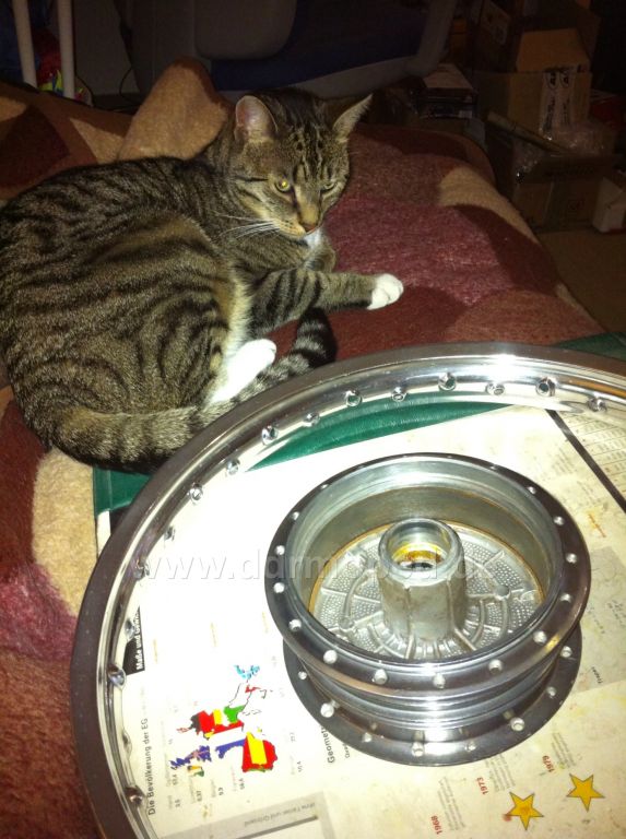

Poliert habe ich mit einem alten Katzenfell
Chris
Simson Schwalbe KR51/1 Bj. 68 | Simson S51/1 Enduro Bj. 89 | DKW Hummel Super Bj. 60

Geschrieben am: 05.05.2014, 15:56
Beiträge: 365
Mitgliedsnummer.: 6596
Mitglied seit: 01.07.2013
Ging ganz gut und auch schnell..

GrasserBenno
Geschrieben am: 05.05.2014, 19:45
Beiträge: 3915
Mitgliedsnummer.: 5580
Mitglied seit: 12.06.2012

Geschrieben am: 09.05.2014, 21:57
Beiträge: 365
QUOTE (GrasserBenno @ 05.05.2014, 19:45)
