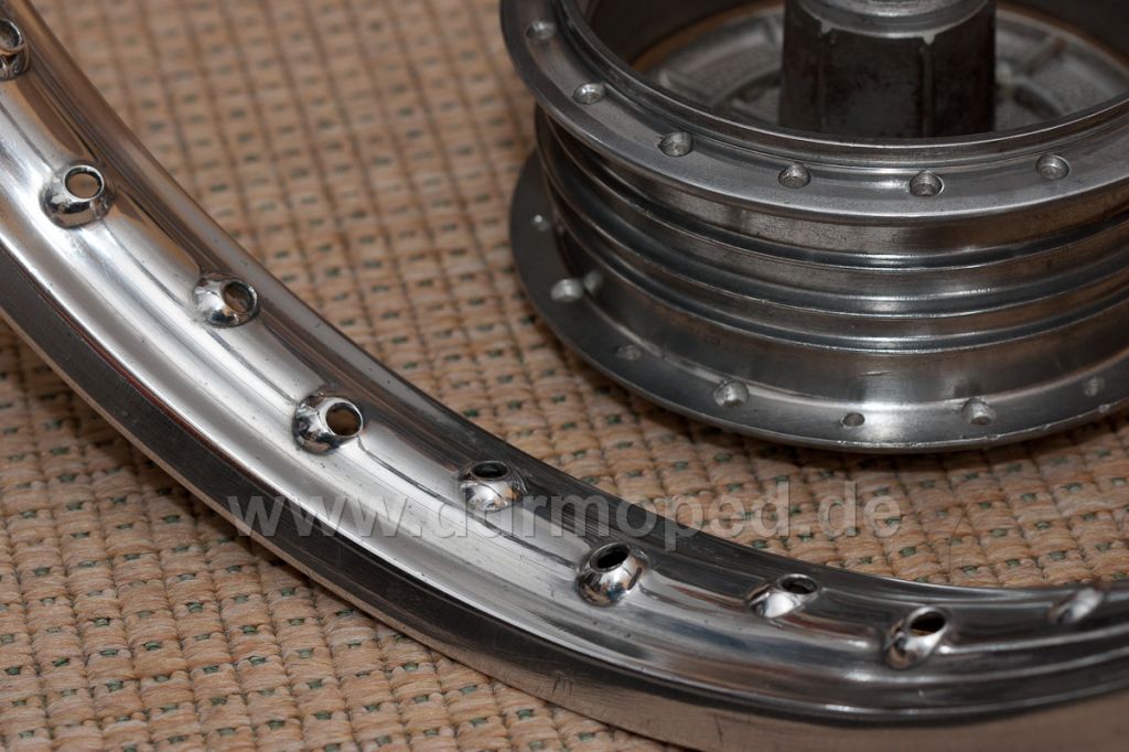

Poliert habe ich mit einem Polierset für den Winkelschleifer von Dronco. Alles komplett ist damit relativ schnell gemacht, ich habe etwa eine Stunde gebraucht.

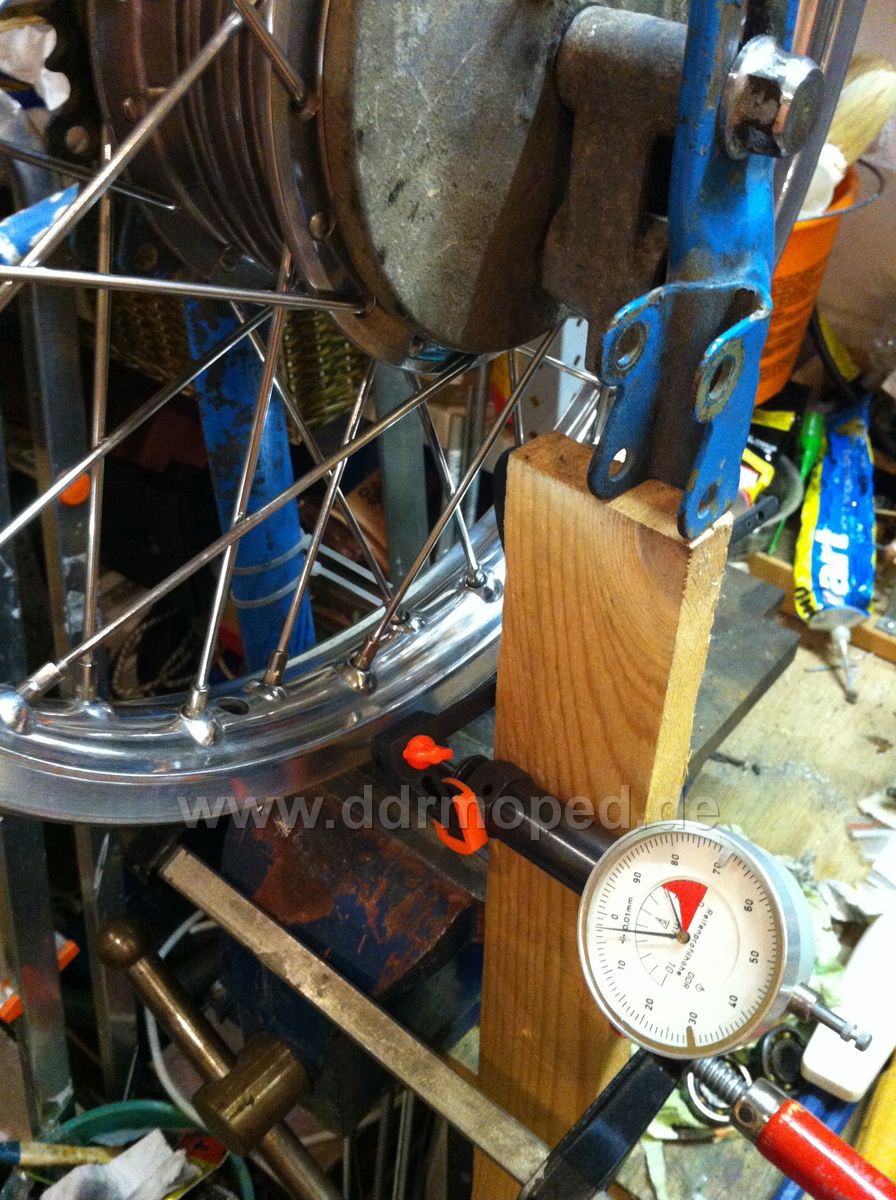

Die Felgen konnte ich noch nicht wirklich perfekt zentrieren, dafür werde ich nächstes Wochenende noch meinen "Zentrierständer" mit Messuhren ausstatten. Es geht sicher auch ohne, das kommt mir aber doch sehr mühsam vor.

Zentrieren wollte so garnicht klappen, deswegen habe ich einfach die Messuhr für die Zündung provisorisch befestigt. 30 Minuten später hatte ich einen Seitenschlag kleiner 0,3mm und einen Höhenschlag kleiner 0,4mm.

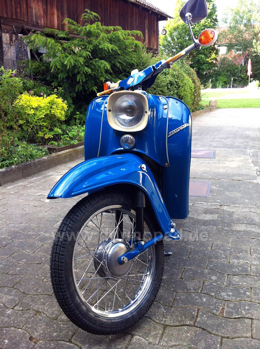

Der neue Reifen war dann mit viel Talkum auch schnell aufgezogen. Wie bekommt man eigentlich die Talkumreste von der Reifenflanke weg? Spüliwasser brachte keine große Wirkung und wirklich schön sieht das so nciht aus _uhm.gif
Die Sitzbank ist auch dran, Luftpumpe und Griffstück sind neu lackiert. Nächstes Wochenende habe ich langes Wochenende, dann geht es hoffentlich weiter!

Seh schön die Schwalbe, wirklich.
Das Blau ist der Hammer, vor allem in Verbindung mit den beigen Lampenring und Gummiteilen - ich glaub ich mache meine zweite 66er auch in blau, so wie sie original war und nicht tundragrau biggrin.gif

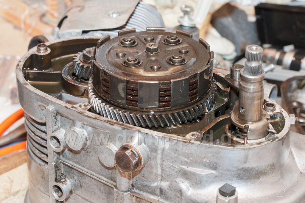

Letztes Wochenende habe ich den Motor komplett ausgebaut um die Kupplung zu machen und die beiden Gummistopfen in die hinteren Bohrungen zu stecken.
Bei der Kupplung war ziemlich viel im argen. Die Federn waren etwa 0,5cm kürzer, als die neuen - dafür wurde jeweils eine Unterlegscheibe drunter gelegt und eine vierte Metalllamelle verbaut. Von den Lamellen hatten zwei 1,5mm Dicke und zwei 2mm so wie es sein sollte. Ich habe die Kupplung richtig mit drei 2mm Lamellen, neuen Reibscheiben und neuen Federn wieder zusammen gebaut.

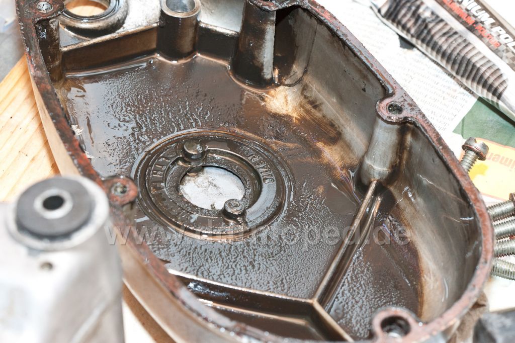

Leider habe ich festgestellt, dass der Kupplungskorb sehr stark auf der Welle wackelt. Insgesamt war der Motor ziemlich dreckig und auch das Öl, was ich erst vor ca. 200-300km eingefüllt habe, war schwarz und roch komisch. Für mich ist jetzt klar, dass der Motor in professionelle Hände muss - das Geld ist definitiv nicht rausgeschmissen.

Sind Kupplungskorb und das passende Ritzen verschlissen, oder können die noch 30 oder 40tkm? An den Flanken vom Kupplungskorb kann ich noch keinen nennenswerten Abrieb durch die Kupplungsbeläge fühlen.

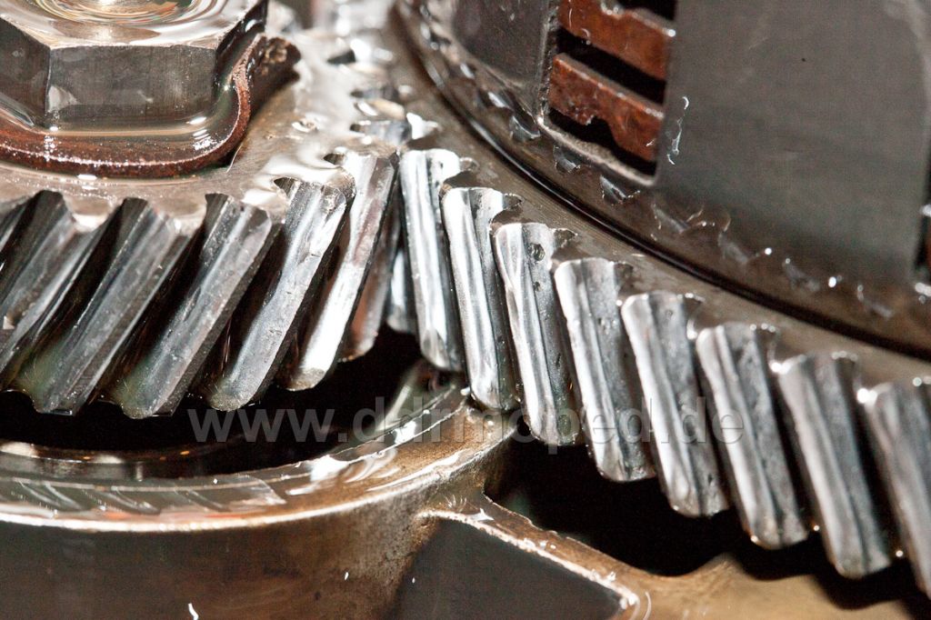

Na ja, bissel Verschlissen sieht dein Primärtrieb schon aus. Da sind an den Zähnchen schon ziemlich deutliche Marken zu sehen. Da kann schon Abrieb das Öl nach kurzer Zeit pechschwarz färben. Wahrscheinlich macht der Primärtrieb auch ordentlichen Radau. Wiel laut sind denn die Laufgeräusche des Motors?
Möglicherweise sehen die Zahnräder und Wellen im Inneren auch nicht viel besser aus.
Bissel trübe ist das Getriebeöl immer schon nach paar hundert Kilometern, aber das schnelle deutliche Schwarzfärben des Öles kommt sicher davon, dass der Vorbesitzer nie einen Ölwechsel gemacht hat und so der ganze Abrieb der letzten Jahrzehnte noch als Schlamm in Motorgehäuse rumwabert und beim Motorbetrieb immer wieder aufgespült wird und dadurch für noch mehr Verschleiß sorgt, weil der Dreck ständig wieder zwischen alle bewegliche Teile gerät und dort reibt.
Wenn du schreibst, dass die Kupplung auch auf ihrer Welle großes Spiel hat, dann ist es vielleicht besser, die Kupplung (mit Laufbuchse) und das Primärritzel komplett zu erneuern. Oder du fledderst deine anderen Ersatzmotoren, wenn du welche hast, und deren Kuppluing noch im guten Zustand ist. Andernfalls günstig bei Ebay einen billigen Motor zum Ausschlachten schießen oder die teure Variante, Neukauf. cry.gif
Das ist ja garnix . Ein Seitenschlag von 2mm und ein Höhenschlag von 5mm sind noch vertretbar .
