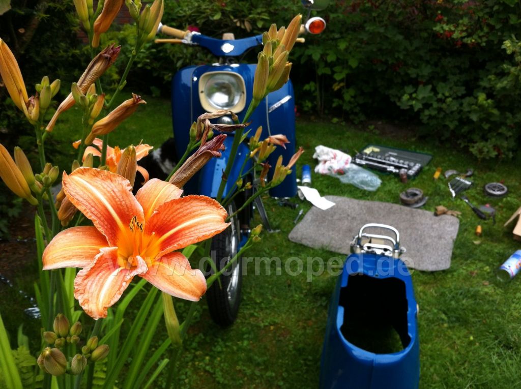

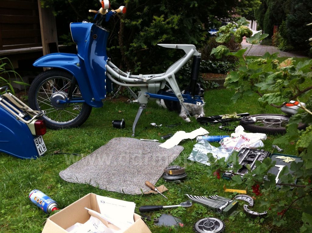

Trotz Hitze haben wir etwas im Schatten geschraubt. Der Motor ist mittlerweile wieder drinnen, das Kugellager im Kettenkasten getauscht und die Bremse hinten hat 1mm Zwischenlagen bekommen. Bin jetzt zwar 0,2mm über dem maximal zulässigen Bremsendurchmesser, aber es scheint nicht in der Trommel zu Schleifen.
Mal sehen, wie sie fährt!

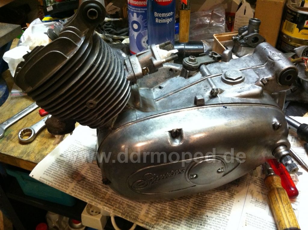

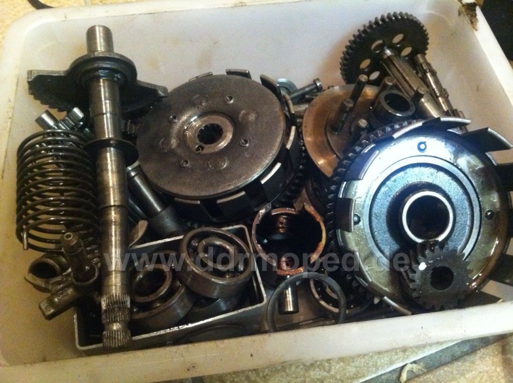

Ich habe mit der vom Unhold vorgeschlagenen Teilesuche Gas gegeben und zwei Schlachtmotoren günstig aufgetrieben um sie dann gleich mit meinem Kumpel zu zerlegen..
Chris
Simson Schwalbe KR51/1 Bj. 68 | Simson S51/1 Enduro Bj. 89 | DKW Hummel Super Bj. 60
Chrisk
Geschrieben am: 16.06.2014, 20:48
Beiträge: 365
Mitgliedsnummer.: 6596
Mitglied seit: 01.07.2013
Gute Ausbeute denke ich, die Kupplungskörbe und Primärritzel sehen viel, viel besser aus als das in meinem Motor!
Chris

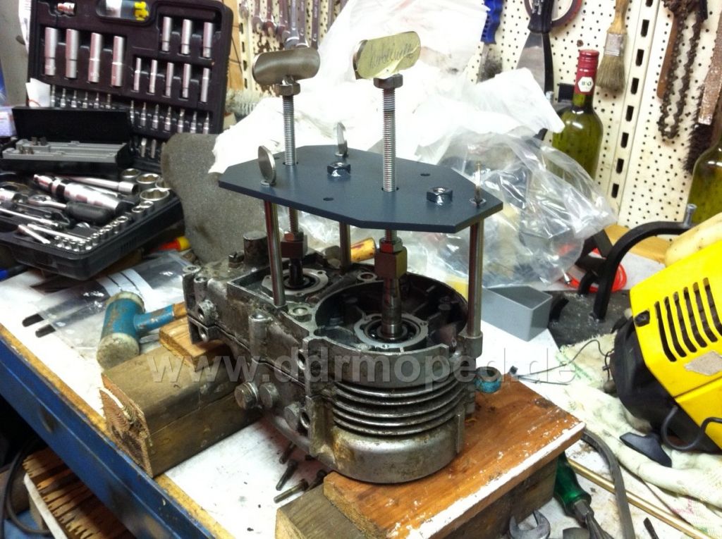

Also Motor raus und ab mit den Teilen zum Regenerieren... Eine DDR Regenerierte Kurbelwelle hatte ich auch noch aufgetrieben wink.gif
Ich will das jetzt fertig haben!

Ich hoffe, du warst nicht zu schnell, denn vielleicht war ja einer dieser beiden Schlachtmotoren vom Zustand her noch besser als deiner und du hättest den ohne großen Aufwand und Motorüberholung direkt einbauen und fahren können. So geschehen z.B. im Herbst bei mir. Da hab ich mir für einen Zehner bei Ebay einen "Ersatzteilspender" besorgt, der aber nach kurzer Prüfung absolut in Ordnung war, und so wurde dieser "Ersatzteilspender" nach einer Reinigung und Spülung mit Teilen vom urspünglichen Motor komplettiert und kurzerhand eingebaut so wie er war und bringt seither eine Freundin täglich zur Arbeit. Gesamtkosten: 16,90 € statt 150,- €uro. biggrin.gif
Mir scheint, die Kickstarterwelle da in deiner Tupperdose ist etwas krumm.
