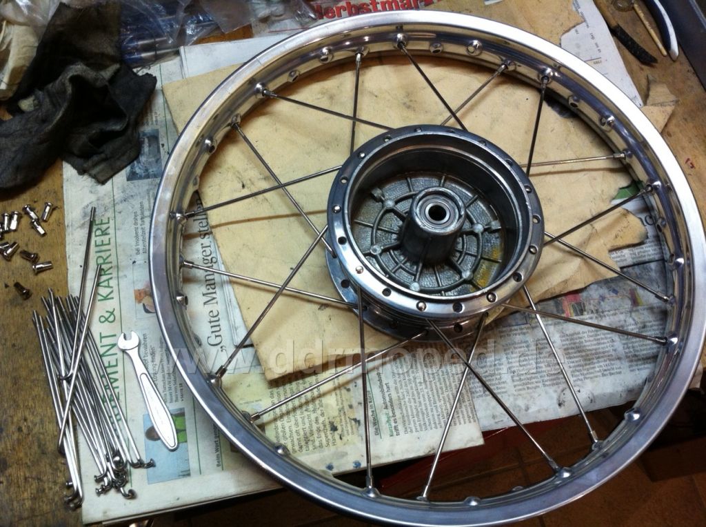

Als erstes habe ich angefangen das zweite Rad neu einzuspeichen:

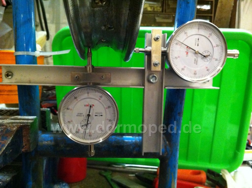

Das Einspeichen wurde mir schnell zu lästig mit dem Festklemmen der ZZP Messuhr... Ich hatte letztens schon zwei Messuhren besorgt, also habe ich erstmal aus Reststücken von Alu-Profilen was zusammen gebaut.

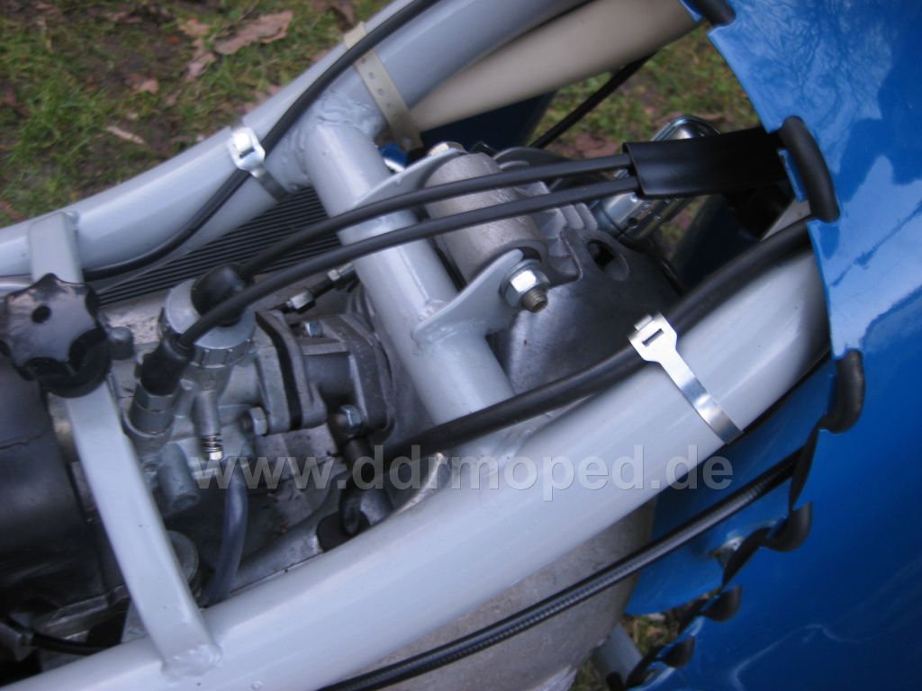

Wie/wo gehören denn die Alu Kabelbinder original an den Rahmen? Irgendwo hatte ich mal ein Foto davon gesehen, finde es aber nicht mehr sad.gif
Wollte die gerne morgen dran machen..
Chris
Simson Schwalbe KR51/1 Bj. 68 | Simson S51/1 Enduro Bj. 89 | DKW Hummel Super Bj. 60
Geschrieben am: 02.07.2014, 22:46
So :
Das Knopfkabelband war 1968 bis '74 nicht montiert ! Der Ansaugschlauch wurde von einem Haltewinkel zum Zylinderdeckel auf Distanz gehalten . 1974 wurde der wegrationalisiert und dafür kam das Kabelband 168 ETW, wie es im Katalog steht . 168 ist die Länge in mm .

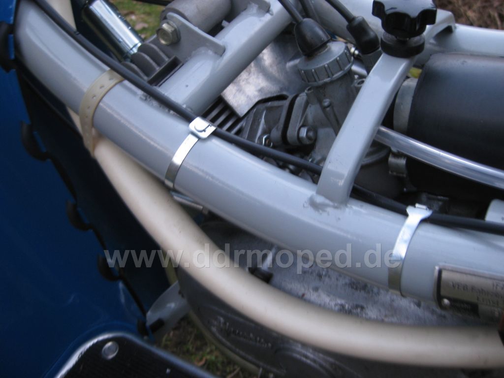

Geschrieben am: 02.07.2014, 22:51
... und so : Rechte Seite . Ab 1975 gehört da -eigentlich- auch ein 168er Knopfkabelband hin .

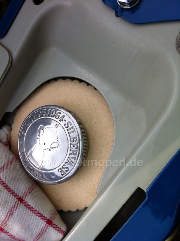

Habe ansonsten heute den "alten neuen" Tankring aus Schaumgummi gegen einen aus Filz getauscht. Einen anderen Tankdeckel ohne aufgebohrtes Loch, ohne Rost im Inneren und mit einer neuen Dichtung hatte ich schon vorher montiert, jetzt habe ich auch kein Geschmiere an der Sitzbank mehr thumbsup.gif

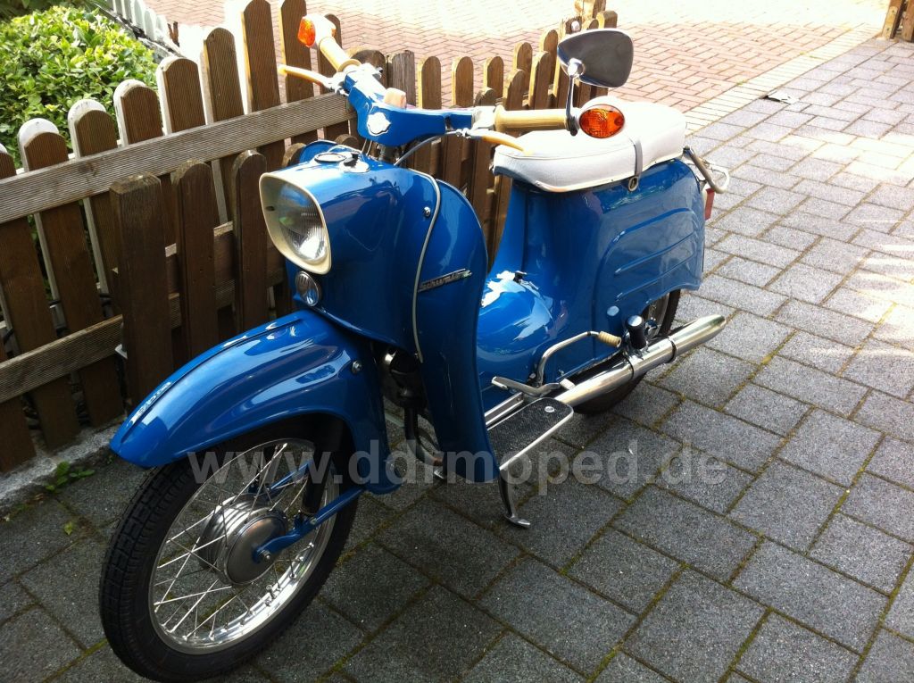

Gewaschen habe ich sie auch mal...
