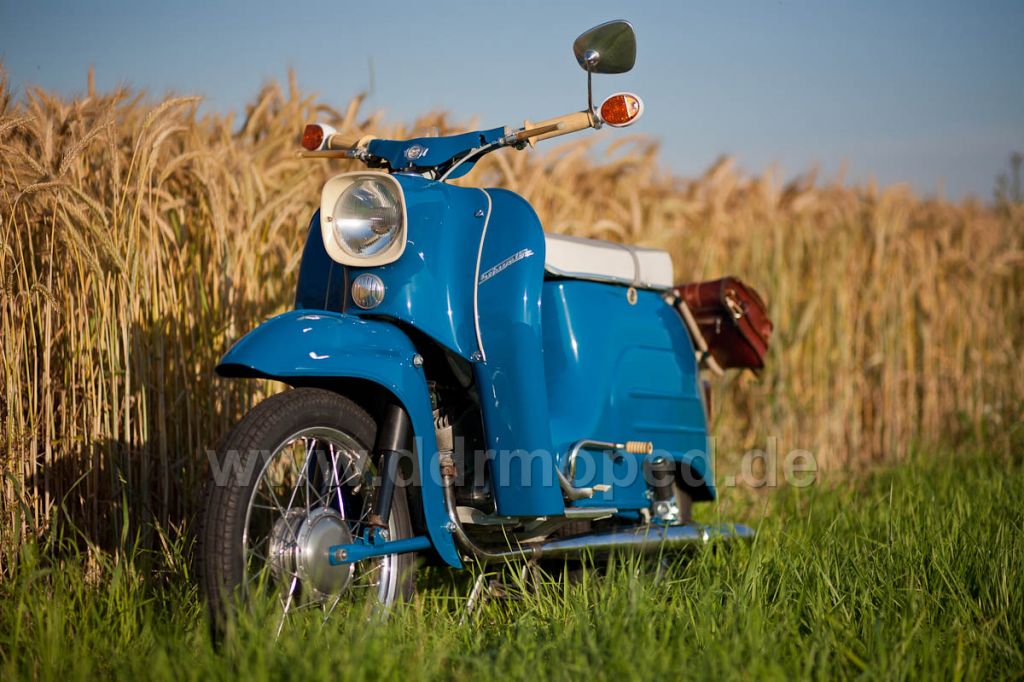

Ich muss sagen im Moment habe ich keine Lust mehr auf Schrauben. Möchte jetzt erstmal fahren und damit habe ich heute schon an gefangen:

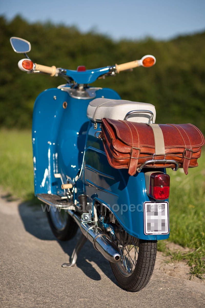

Ein schickes Täschchen für Schloss, Proviant und Pulli habe ich ihr auch noch spendiert:

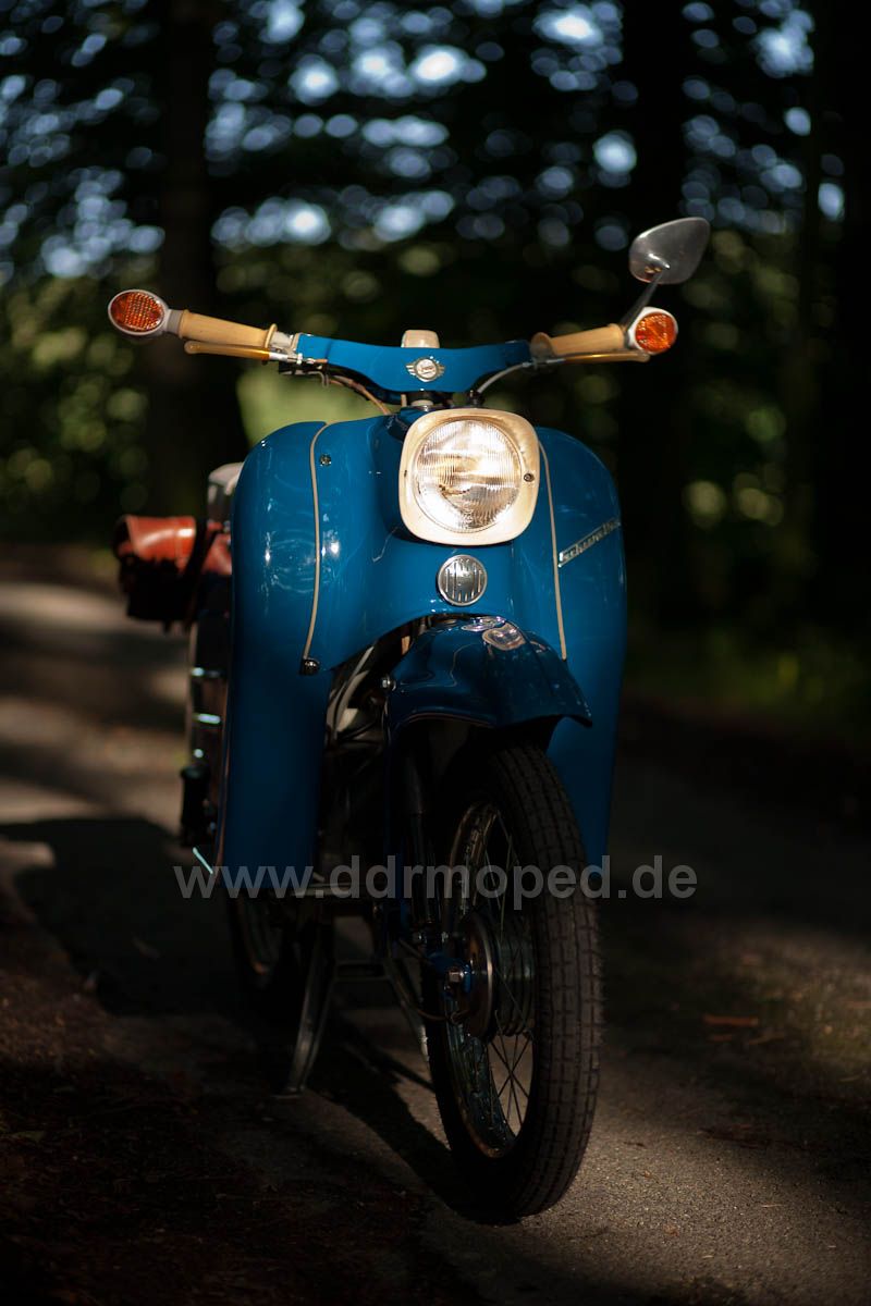

Auf dem zweiten Bild sieht es irgendwie so aus, als ob die Schwalbe ein Mininaturmodell wäre. tongue.gif

Foto 0815 im Wald:

QUOTE (Gudupower @ 12.07.2014, 01:03)
