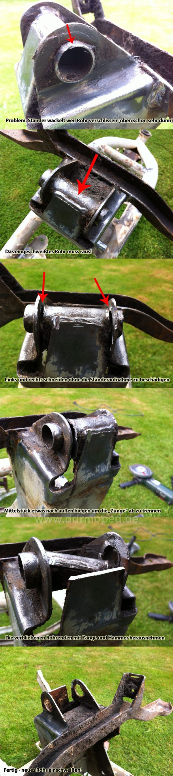

Ich habe mich eben mal mit dem verschlissenen Rohr der Ständerhalterung beschäftigt. Nach dem ich Reparaturanleitung im Netz gefunden habe, hab ich mir einfach selber mal Gedanken gemacht.
Das Rohr habe ich zuerst auf beiden Seiten wo es verschweißt war komplett zertrennt, sodass das Mittelstück frei war. Anschließend das Mittelstück etwas raus gebogen, sodass ich die Naht an der "Zunge" der Motorhalterung durchtrennen konnte ohne die Ständerhalterung zu beschädigen.
Die verbleibenden beiden Rohrenden konnte ich problemlos mit einem Hammer etwas nach innen klopfen und dann beherzt einmal mit der Rohrzange daran ziehen smile.gif
Insgesamt eine Sache von weniger als 20 Minuten auch für jemanden wie mich, der eine Flex nur einmal im Jahr anrührt!
Ein neues Rohr habe ich vom Dumcke, mal sehen ob mein Kumpel mir das gleich noch einschweißt.
Ich hatte erst Zweifel ob ich das Rohr jetzt wirklich noch tauschen soll, weil ich langsam mal fertig werden möchte. Jetzt wird es perfekt und ich bin froh, dass ich die Operation noch gemacht habe!
Natürlich habe ich Fotos von der Aktion gemacht, vielleicht hilft es ja jemandem der vor dem selben Problem steht!

Geschrieben am: 29.08.2013, 16:40
Wenn du ein passendes Rohr brauchst, ich hätte noch originale neue Rohre als Einschweißteil liegen.
Einfach PM an mich.
Gruß Jörg
Jetzt weis ich auch, wonach ich mal schauen muss.
Jörg eine Frage: Was für ein Material ist das Rohr?[Edit: St ist klar, aber welches St? St34?]
Ich frage, weil es scheint sich ja abzunutzen. Sollte man da nicht was anderes nehmen? Immerhin hat das Originalteil schion einmal "aufgegeben".
Ich bin ja eigendlich auch ein Originalteilfetischist und repariere ja auch ganz gerne um die Teile zu retten. Aber da hätte ich automatisch bei uns auf Arbeit nach einem 'wertigeren' Rohr Ausschau gehalten. Ich hätte einige Leute gefragt, was da ganz gut wäre. Wäre nie auch die Idee gekommen, das es einfache Rohre als 'original' Einschweißteil gibt.

oder aber die bohrungen im rahmen vergrößern, nen rundstahl bohren, mit kunststoff büchsen dann haste ruhe, und kannst wenn es dann mal verschlissen ist nur die kunststoffbüchse tauschen. ertalon als büchsenmaterial eignet sich hierzu hervorragend thumbsup.gif

Ich habe mir das Teil bei Dumcke besorgt. Für ein Rohr und ein Stück Blech (das ich nicht brauche) ist es zwar nicht wirklich günstig, aber ist schon ok.
Der Umbau mit den Gummibuchsen klingt interessant. Aber ehrlichgesagt, die Schwalbe ist jetzt über 40 Jahre alt und schon etliche tausend Kilometer gelaufen. Wenn das neue Rohr wieder genauso lange hält, ist alles ok biggrin.gif Ich werde damit doch sowieso nicht viel fahren, vermutlich geht die Ständeraufnahme nie wieder kaputt... Und wenn die Schwalbe mich überlebt, dann ist sie (hoffentlich) so wertvoll, dass sowieso niemand mehr viel damit fährt.
Das Rohr war innen übrigends pfurztrocken. Ich bin zwar Laie, würde aber denken, dass es mir einem guten "modernen" Fett noch viel länger gehalten hätte.

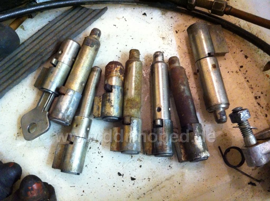

Vorhin habe ich dann noch aus den vor ein paar Tagen gekauften Ersatzrahmen die Schlösser raus geholt.. Ich werde versuchen ein Lenkerschloss passend zu dem Sitzbankschlüssel zu machen biggrin.gif
Na dann viel Erfolg. Mach das mit den Schlössern am besten in der Wohnung, sonst findest du die Kleinteile nicht mehr wieder, wenn dir Federn und Messingstifte runter fallen. wink.gif
Solltest du die restlichen schlüssellosen Schlösser nicht mehr brauchen, dann würde ich sie dir abnehmen. Suche immer Teilespender für meine Schlossregenerationen. Ach ja und wenn das mit deinem Schlüssel anpassen nicht klappen sollte, melde dich einfach bei mir. Siehe Signatur.
