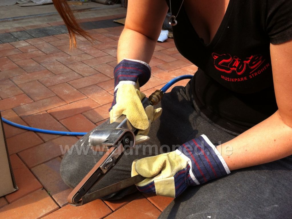

Ein neues Werkzeug hab ich mir auch angeschafft, super Teil, kann ich nur empfehlen!
Im Gegensatz zur Flex benutzt Schatzi das sorgar gerne biggrin.gif (und ich gebe es ihr auch lieber, ist nicht schwer zu handlen, ziemlich ungefährlich und steht auch sofort wenn man es ausschaltet)

Optimal so ne Maschine. Hab ich auch zur verfügung nur mit Elektroantrieb. Hast du auch Poliervlies dazu? Das ist suuuuper gerade bei Alu _clap_1.gif _clap_1.gif

Daniel, Vlies habe ich noch nicht dazu, steht aber schon auf der Einkaufsliste. Momentan ist nur 120er Papier da, nicht optimal um Lack zu entfernen weil es doch einiges an Material abgrägt wenn man nicht aufpasst. Für die Strebe zwischen den Knieblechen aber total ok, vorallem weil die auch stark verrostet war.

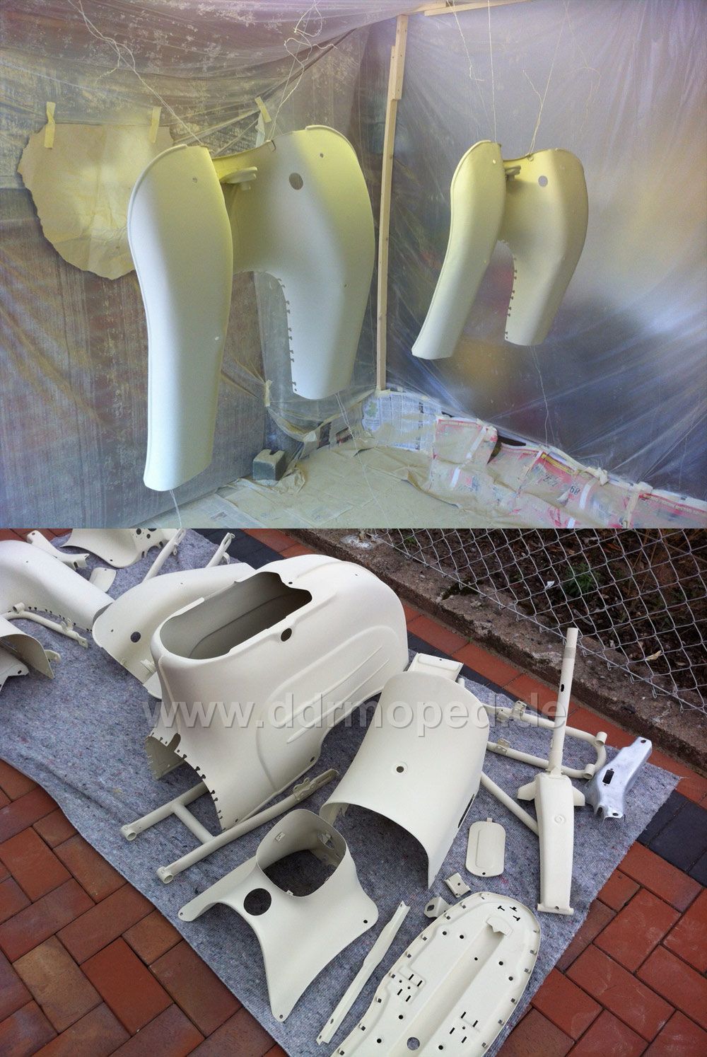

Wenn es morgen nicht regnet sollten wir übrigends mit dem Grundieren der Verkleidung fertig werden. Montag könnten die Teile dann zum Lackierer.

Gestern haben wir weiter gefüllert und heute Nachmittag die fertigen Teile meiner Freundin schon zum Lackierer gebracht. Meine Teile sind wohl mitte der Woche so weit, dass sie auch zum Lackierer können biggrin.gif
Die Teile die jetzt da sind können wir vielleicht schon Ende der Woche abholen _clap_1.gif

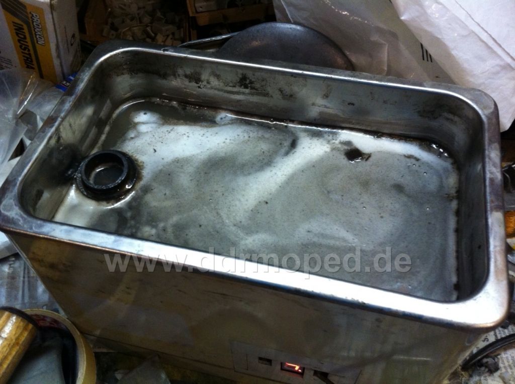

Im Moment läuft der Ultraschallreiniger eine der letzten Entfettungstouren..
