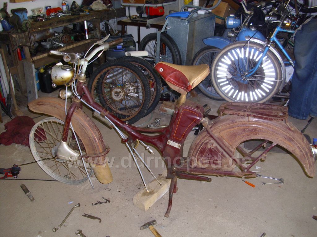

Warte nur ab. Erst mal Auto Holen und Zahnstocher mit hinternehmen. Diagnose, Tachoantrieb fest.
Maik, den Deckel mit Orginalschloß habe ich...

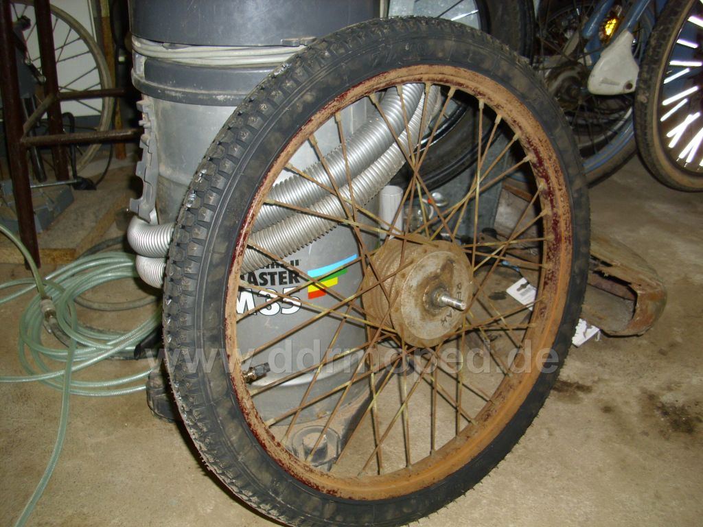

Anbei ein erstes Foto, das Alu-Vorderrad ist von mir, das zur eSeR gehörende liegt daneben, Reifen tauschen ist angesagt...

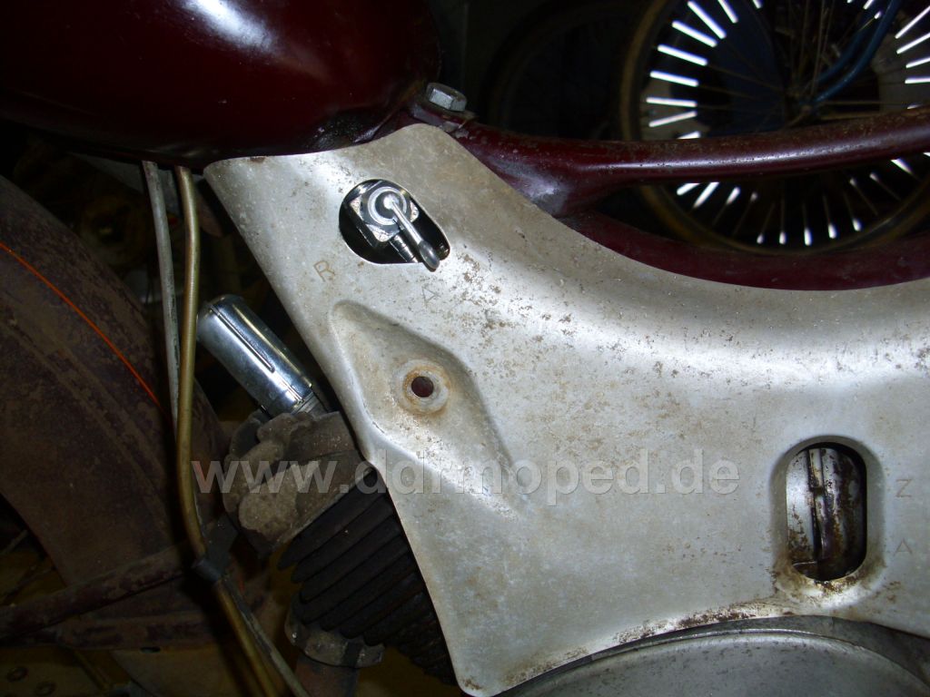

Meinst du nicht das der Benzinhahn noch taugt. Ich mag eigentlich keinen neuen, kommt doch Super Sprit durch.

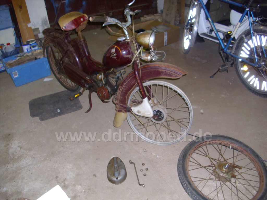

Vorderrad fast fertig zum Wiedereinbau. Tachoantrieb fehlt noch...

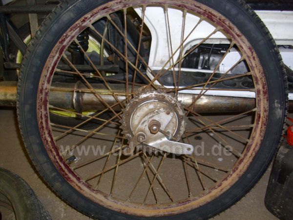

Hinterrad ist auch soweit, ein Gummi fehlt (Bremswirbel)

Benzinhahn erneuert, der alte war an manchen Stellen dicht

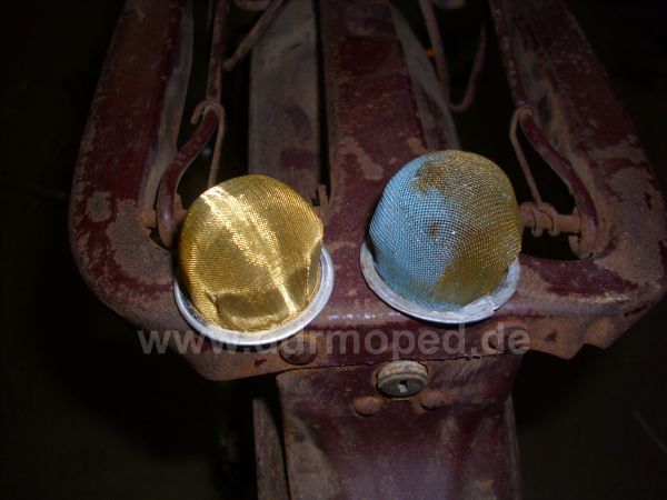

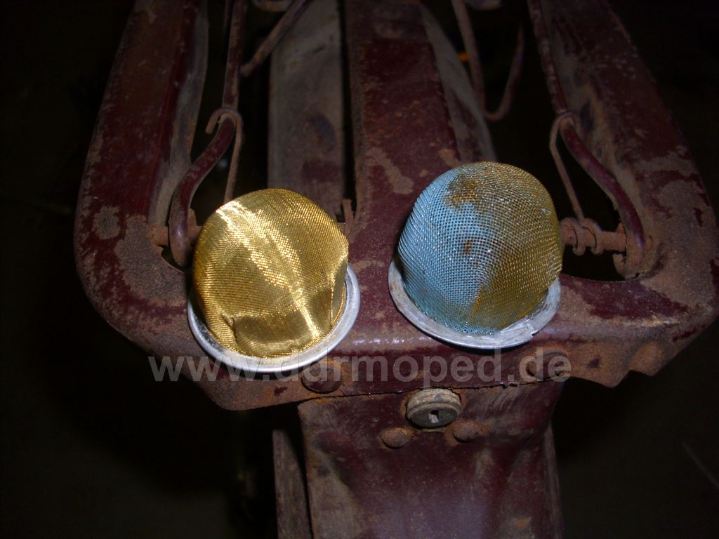

Vergleich Tanksieb Links Nachbau und Rechts Orginal

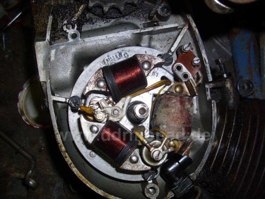

Unterbrecher ist auch wieder neu...

Derzeitiger Zustand:
Alter Kabelbaum ist noch in Ordnung
Alle Züge erneuert (waren fertig)
Elektrik soweit wieder Funktionsfähig
Kappe von neuer Hexennase montiert
Tacho montiert
Zündlichtschalter montiert
Zum Schweißen vorbereitet
