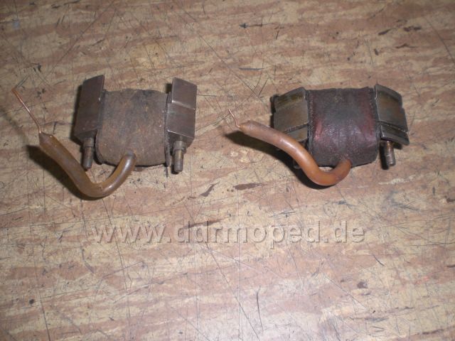

Gehört jetzt nur bedingt zu dem Thread hier, trotzdem...
In einem anderen Forum werden gerade diverse Teile angeboten, unter anderem auch Zündspulen und SR1 / SR2 Vergaserteile.
Ich würde die SR1 / SR2 Teile kaufen, die Spulen neu wickeln lassen, die Vergaserteile erst mal einfach "auf Halde legen", vorausgesetzt die Teile sind es wert. Nicht für mich alleine, sondern in der Hoffnung dass jch jemandem hier vielleicht auch mal helfen kann - so wie mir hier über alle Maßen geholfen wird.
Ich erkenne es aber auf den Bildern noch nicht so wirklich, das ein oder andere schaut für mich wie eine SR2 Zündspule aus, muss aber deswegen keine sein.
Die linke ist doch eine SR2 Zündspule, oder?

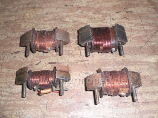

... auf diesem Bild ist gar keine dabei, oder?

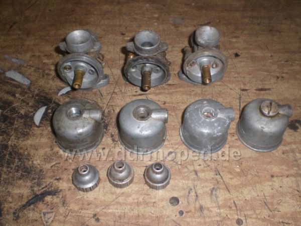

... die Vergaserteile sollen einen 20er kosten - passt der Preis?

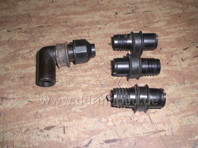

wieder keine SR2 Spule, stimmts?

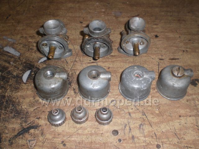

... und auch hiervon ist nichts für den SR2 zu gebrauchen, oder?

du solltest deine Spulen regenerieren lassen und den anderen Müll nicht kaufen.
was willst du mit den Vergaserteilen da ist ja nichts bei was mal kaputt geht und um es mal zu benutzen mußt du erst mal komplettieren das heist investieren und ob sich das lohnt????????????
Da bekommst du bei ebay komplette Vergaser günstiger

Hi Frank,
aber zum wickeln lassen brauche ich doch originale, wegen dem Metallkern, dachte ich _uhm.gif
Und originale habe ich keine, daher der Gedanke alte, zumindest eine originale billig kaufen und wickeln lassen.

Moin moin Wolfgang, alles richtig wie Du es oben eingeschätzt hast. Die Sr Spulenkerne brauchst Du zum regenerieren. 2 reichen ja aus. Der Rest ist Vogelkrams. Die Spulen kannste als def. kaufen für 5 €.
Die Vergaserteile laß mal und bring Deinen mit zum UT den mach ich Dir am Biertisch wieder flott 😉
Lieben Gruß Tony
