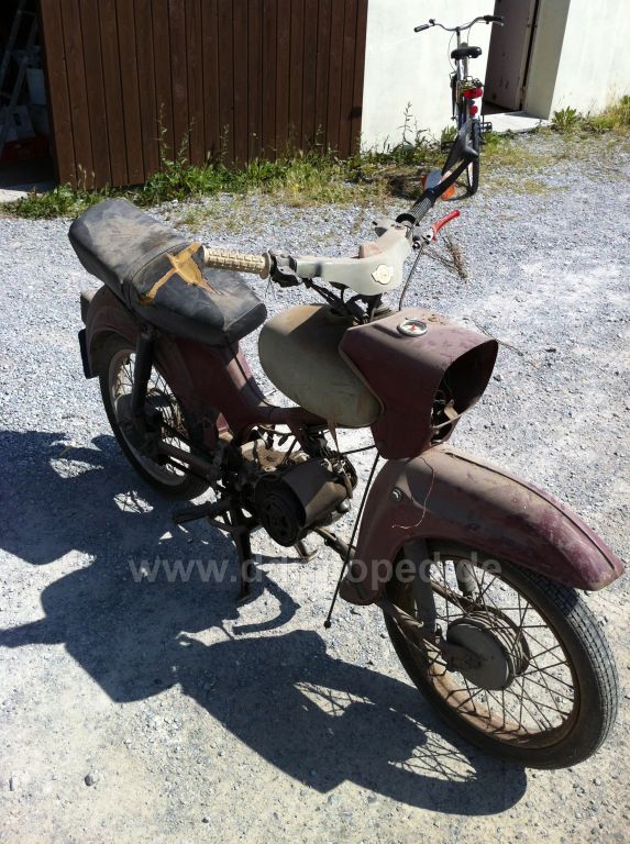

Es wird Zeit Euch mein zweites Projekt vorzustellen. Ich will es mal Projekt "Star" nennen. Auf meinem langen langen Weg zur kompletten Vogelserie.

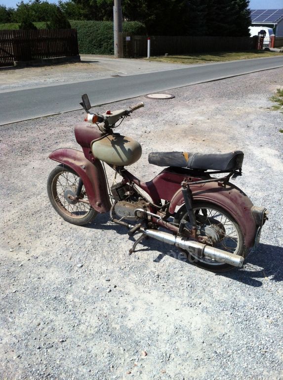

Ausgangsbasis bildet ein sehr runtergefahrener Star der anscheind nur gefahren wurde bis er bei mir Platz fand. biggrin.gif
Wie Ihr es von mir gewohnt seid wird sich auch dieses Projekt hinziehen, da ich das nur nebenbei betreibe....
FIN ist die 31443xx
Ist das Bj. 1969 ??? Mir fehlt leider das Typenschild..
Gruß Lars
1969 kommt hin.
Willst du den neu lackieren oder so lassen?

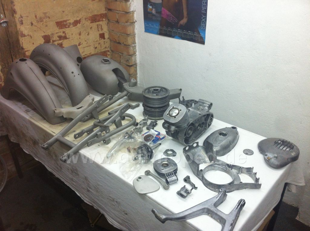

Lampenring schwarz oder Beige ?
Stoßdämpfer schwarz/schwarz ??
Sitzbank Grau mit Aluleiste oder Schwarz ??
Dank Euch schonmal im voraus.
Gruß Lars

Hallo ,Zylinderbohrung sieht mit Verlaub etwas grösser aus,oder solte dies täuschen?Zu den anderen STar Fragen kann ich leider nichts sagen ,da kein Star im Stall.mfg andi cool.gif

schönes Projekt hast du da.
Laut Baujahr müsste er ein Sr4-2/1 sein, der Lampenring beige, die Federbeine schwarz/grau und die Sitzbank grau.
Schöne Grüße Julian

Das klingt doch schonmal nach was....
Der Zylinder ist ein Originaler nur frisch geschliffen. Getunt wird hier nix da habe ich schon genug von cool.gif

Na, das möchte ja wohl sein ! Mit Sch..ss-Tuning ruiniert man sich die Maschine . wink.gif

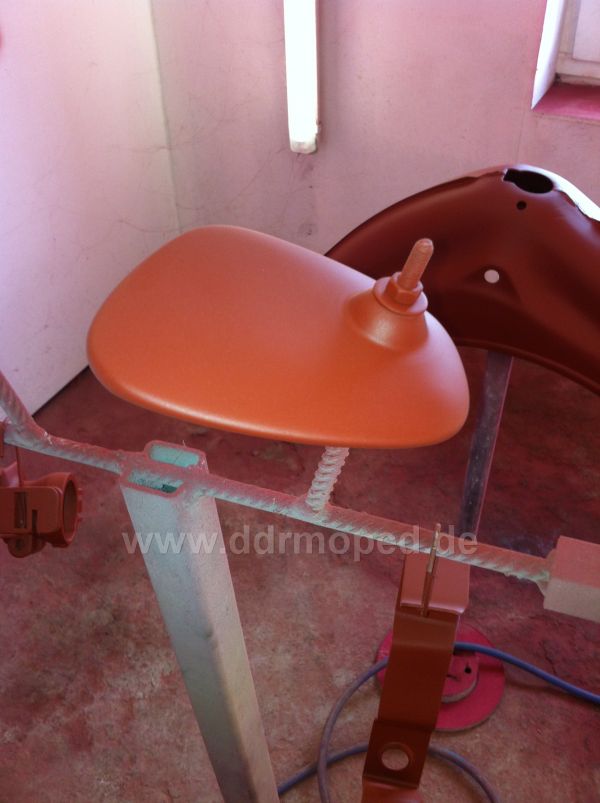

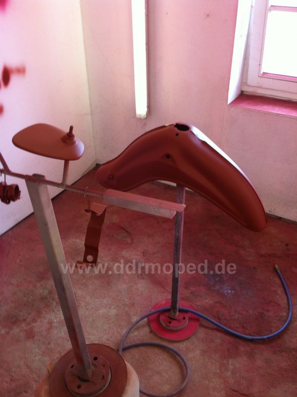

Es geht weiter am Wochenende habe ich alle Teile mit Rostschutzgrundierung bearbeitet.
