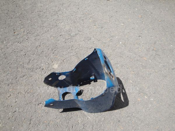

... noch'n Bild davon.

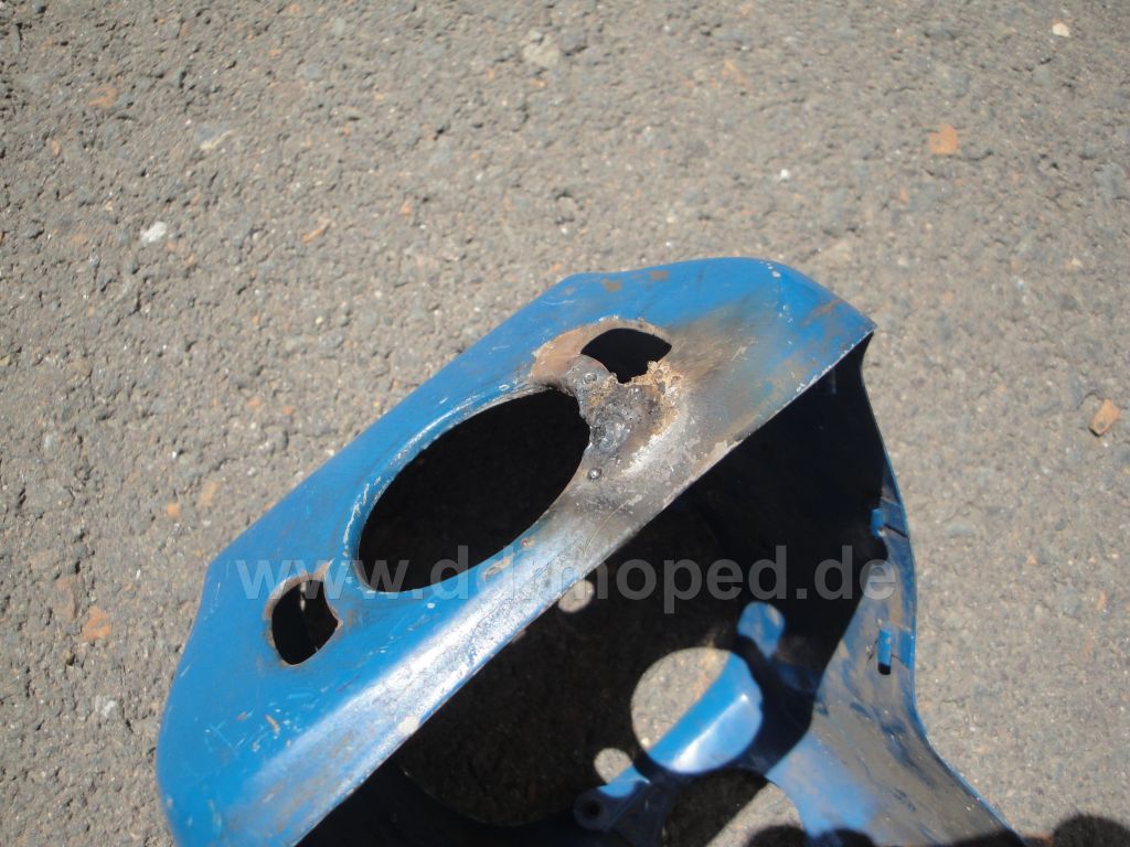

Geschrieben am: 05.09.2014, 10:39
Beiträge: 4434
Hier die noch nachbearbeitungsbedürftige "Schweißung" laugh.gif .

Ich hätte auch noch eine da, ist allerdings die alte Ausführung, untenrum abgerundet. Aber mit patiniertem Originallack.
Welche Ausführung gehört denn an den 70er?
Gruß Benny

Anonymous
Geschrieben am: 06.09.2014, 15:46
Beiträge: 59
Mitgliedsnummer.: 6656
Mitglied seit: 19.07.2013
Kein Plan welche rangehört laut Aussage die "Alte" kenne den unterschied nicht. Über ein Bild würde ich mich freuen und wenn der Lack noch Patina freundlich is komme ich drauf zurück und wir verhandelt weiter biggrin.gif
MFG
Sven
Geschrieben am: 10.09.2014, 16:18
Beiträge: 4434
Anonymous, wenn deine alte Maske die oben mit dem großen Tacholoch ist, dann ist das die neuere, unten um die Hupe rum eckige Version.
Anonymous
Geschrieben am: 10.09.2014, 19:23
Beiträge: 59
Aso das ist der kleine feine Unterschied thx
Ich brauch ja ne neue gebraucht neue meine is ja enstelltwie man sieht.
MFG
Sven
