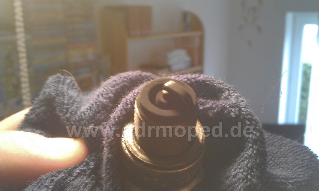

So, meine neue 225er Kerze ist angekommen, bin probegefahren und noch nicht so richtig glücklich. mad.gif
Ich hatte zwar heute keine Probleme, aber die Kerze ist nun schwarz wie die Nacht, total verußt..nur eine Frage der Zeit, bis da wieder Probleme kommen.
Also scheint das Gemisch doch zu fett zu sein, oder? Aber warum? Ein Simsonschrauber hier in der Nähe hat vermutet, dass der Unterbrecherkontakt zu groß sei...hab ich noch nie gehört, kann das sein? Woran liegt´s sonst?
Schwimmerstand eventuell? Wie kann ich den einstellen?

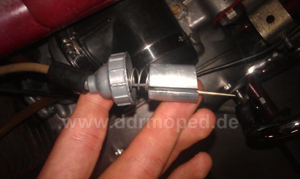

Geschrieben am: 26.08.2013, 18:51
In welcher Kerbe hängt der Nadelhalter ? Müsste eigentlich in die dritte .

Die Nadel ist in der dritten Kerbe von oben, falschherum?...ähhh, glaub nicht biggrin.gif
Anbei mal zwei Fotos...das zweite ist etwas unscharf, aber ich denke, mal erkennt trotzdem, wie verußt die Kerze ist..
Gruß Felix

Hier das Bild der Kerze
