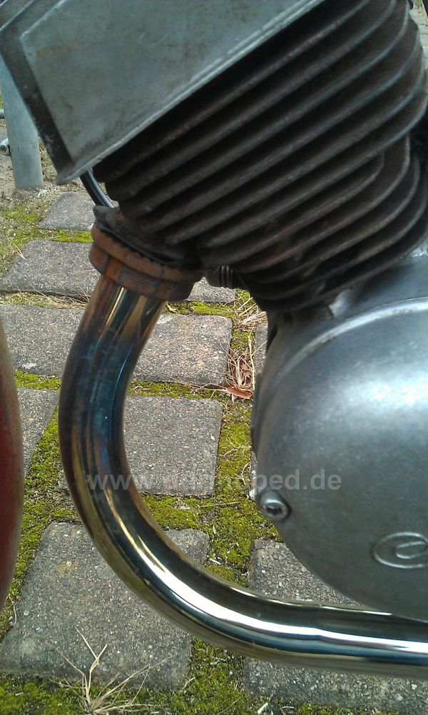

Ein paar Bilder zur Untermalung:
Als erstes der angelaufene Krümmer

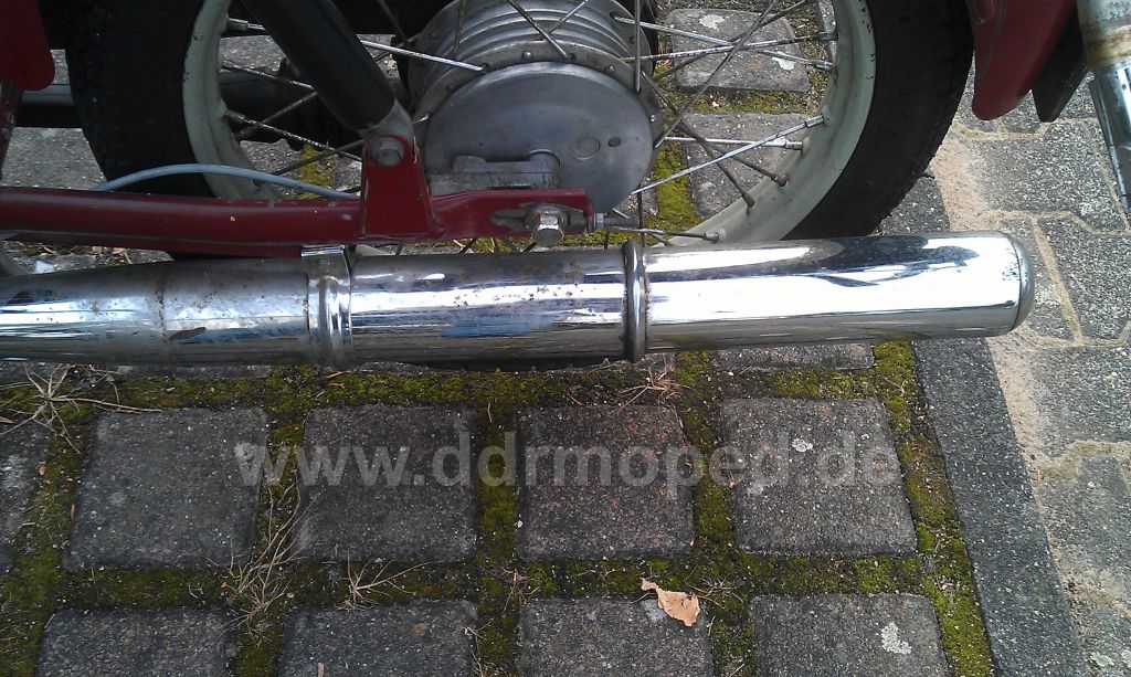

Und mein Auspuff...den alten tütenförmigen hab ich auch noch...aber ich denke damit läuft er langsamer, oder? _uhm.gif

blink.gif blink.gif cry.gif ... Hast du den Auspuff an nem Spatz dran? Och nöööööööööö!
Das der Krümer sich färbt ist wie n´bisl normal.
