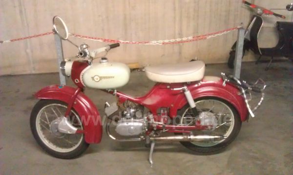

So, hab den alten Original Auspuff wieder drangeschraubt, den Krümmer hab ich aber gelassen, weil der alte Neckermann Krümmer als Tempobegrenzer benutzt wurde und dünner ist.
Zündung ist übrigens im Verlaufe der Suche nach der Ursache des Wärmeproblems komplett überholt und eingestellt worden.
Der Spatz fährt auf gerader Strecke etwas zwischen 45 und 48 km/h...wie viel fahren eure Spatzen denn so? smile.gif Ist manchmal etwas unschön, weil man nicht so gut im Verkehr mitschwimmen kann.
Unten mal ein Bild, so sieht er jetzt aus, momentan keinerlei Probleme und ist jetzt quasi fast alles Original. smile.gif Den Spiegel lass ich aber dran, der gehörte meinem Opa! ^^
Kann man den alten Auspuff irgendwie nochmal säubern...also diese lila Verfärbungen? _uhm.gif
Gruß Felix

Mittlerweile ist ja mein Sperling eingefahren und fährt so ca 60-65 Klamotten in der Ebene(Soemtron Pedalmotor).
Aber ich weiss nicht was Onkel NorbertE mit dem Motor gemacht hat beim Überholen das der so abgeht wink.gif laugh.gif thumbsup.gif
Normalerweise so 50-55 Km/h sollen die laufen laut BA.

Das hinten rechts ist die Vespa 50n Spezial..1974er Baujahr...
Ist mein Vater momentan viel mit unterwegs, ich fahr aber lieber Spatz wink.gif
hmmmm, wo kann ich beim Spatz denn noch ein bisschen Leistung rauskitzeln, ohne allzu illegal zu werden?biggrin.gif
Mag Blödsinn sein und nur Kopfschütteln hervorrufen...aber an der Tanke bei mir gibt es ja neben normalen 95er Benzin noch so Ultimate 102 Zeugs...fliegt der Spatz damit was schneller? biggrin.gif
Edit: Hab gelesen, dass der Neckermann Spatz auch per Antriebsritzel gedrosselt ist..hab mir jetzt ein Neues bestellt, allerdings passt nichts das "Spatz-Ritzel" hier aus dem Shop, sondern die alte Ausführung des Star-Ritzels von Ebay...seltsam..
