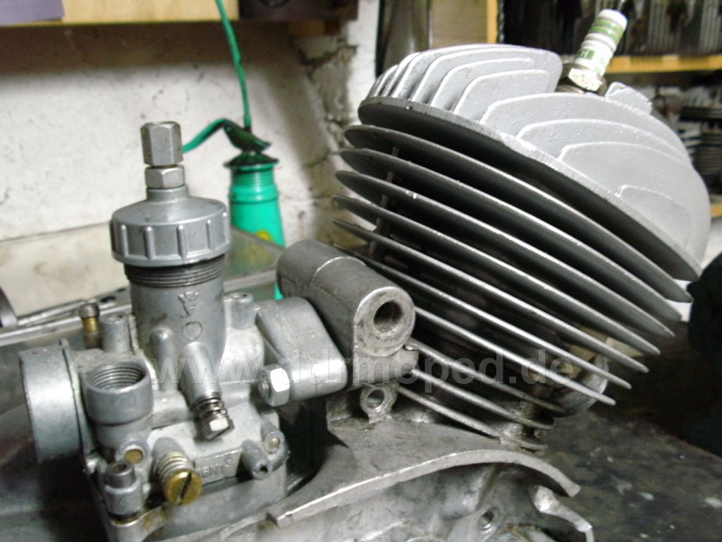

Hallo Nyron,wie Norbert es schon gesagt hat es ist nicht mal so zwischen Aldi und Friseur gemacht.Die 15er Nkj sind knapp und teuer passen aber .Die 16er BVF gibt es reichlich und günstig erfodern aber mehr Aufwand.Anbei ein Beispielbild wie soetwas aussehen kann.mfg andi cool.gif

Du kannst einen 16N durchaus (wenn denn die Ansaugrichtung angepasst ist) dranschrauben. Man sieht es ja oben auf Andis Bild. By the way: Der ist sowieso dort der bessere Ansprechpartner. wink.gif
