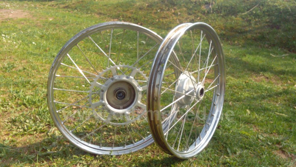

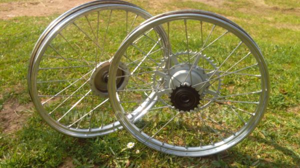

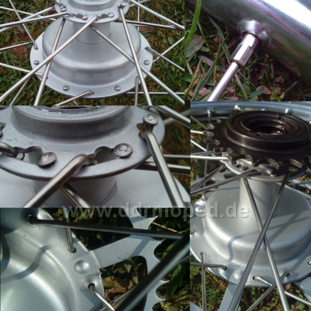

Rush
Geschrieben am: 04.04.2014, 19:12
Beiträge: 3549
Mitgliedsnummer.: 5410
Mitglied seit: 17.04.2012
MfG Rico
Rush
Geschrieben am: 04.04.2014, 19:21
Beiträge: 3549
MfG Rico
Rush
Geschrieben am: 04.04.2014, 19:26
Beiträge: 3549
MfG Rico
