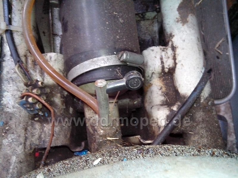

Kann mir jemand sagen ob das der richtige Benzihahn ist?

QUOTE (focusdaniel @ 13.08.2013, 19:26)

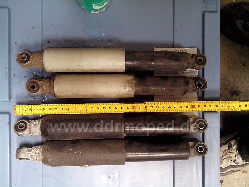

@Simsonsammler, anbei ein Bild meiner Dämpfer. Irgend etwas stimmt aber nicht blink.gif blink.gif mad.gif mad.gif mad.gif erstens ist mir heute aufgefallen das einer kürzer ist, warum? Und zweitens waren die mit der hellen Hülse hinten verbaut und die schwarzen vorne??? _uhm.gif _uhm.gif _uhm.gif

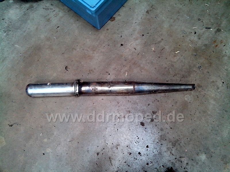

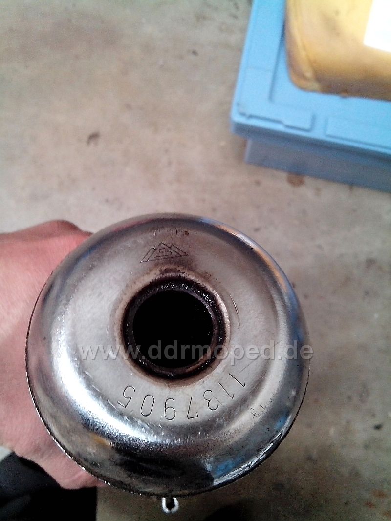

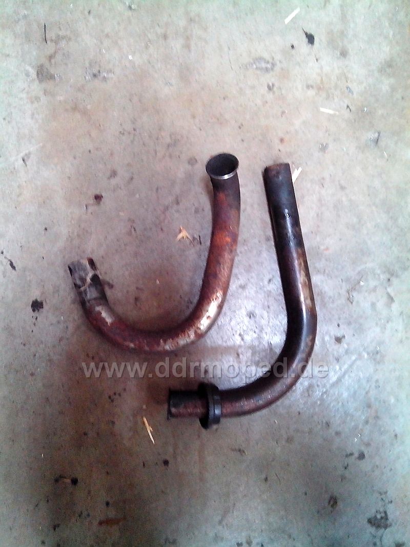

Hab noch ne Frage zu meinen Auspuff und Krümmer sachen, passen diese Teile Baujahrsbedingt zu meiner Schwalbe, bzw handelt es sich um originalteile?

Geschrieben am: 14.08.2013, 19:38
Zumindest das Endstück ist identisch mit dem Nachbau, den ich auch vor ein paar Jahren gekauft habe. Die nicht verschliffene Schweißnaht spricht dafür. Allerdings ist die Qualität super.

mit den Stoßdämpfermaßen kenne ich mich leider nicht genau aus. Da gibts glaube ich auch noch Unterschiede zwischen mechanischen und hydraulischen Dämpfern und deren Länge, sprich wie man die genau ausmisst.
Ich glaube mitte Auge zu Auge. hmm.gif Müssen die Kenner mal sagen.
Dir fehlt jedenfalls ein kürzerer Dämpfer. Da vorne und hinten meiner Kenntnis unterschiedlich lang sind.
Ich weiß gerade nur nicht, welche wo sitzen.

Ob die Krümmer original sind, ist schwer zu beurteilen. Der rechte Krümmer gehört zur KR51/1, wenn er die richtige Länge hat und der linke ist für die KR51/2 und S51 Typen, die den Auspuff nach links verbaut haben.
