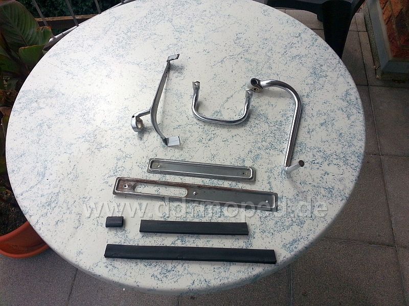

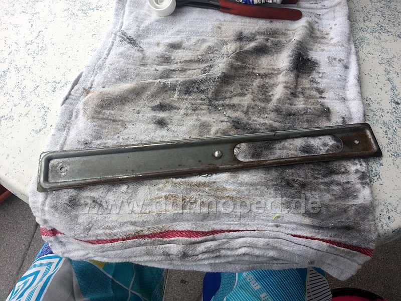

So, auch wenn ich Urlaub habe, habe ich heute ein klein bisschen etwas getan. Auch wenns nicht viel ist rolleyes.gif rolleyes.gif
Hab mal angefangen die Chrom Teile welche ich vor meinem Urlaub mit nach Hause genommen zu reinigen und den "Versuch" gestartet sie ein wenig auf zu polieren. Zumindest das was nach 41Jahren vom Chrom noch übrig geblieben ist....
Seht selbst. Die Scheuerleisten aus Alu sahen richtig schlimm aus, habe aber leider keine Bilder von ganz vorher gemacht. Nur mitten drin welche. Aber ich denke für das alter und der mangelnde Pflege des Vorbesitzers kann sich das schon sehen lassen. Wobei ich denke das ich die Scheuerleisten auf der Arbeit nochmal mit poliervlies bearbeiten werden
focusdaniel
Geschrieben am: 20.08.2013, 14:05
Beiträge: 154
Mitgliedsnummer.: 5380
Mitglied seit: 08.04.2012
Scheuerleisten während des reinigens...

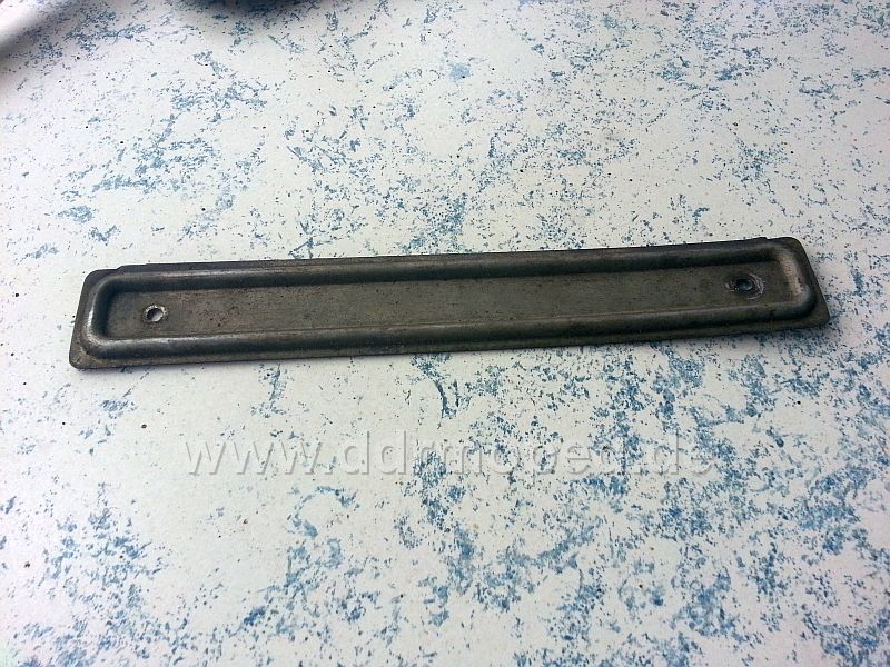

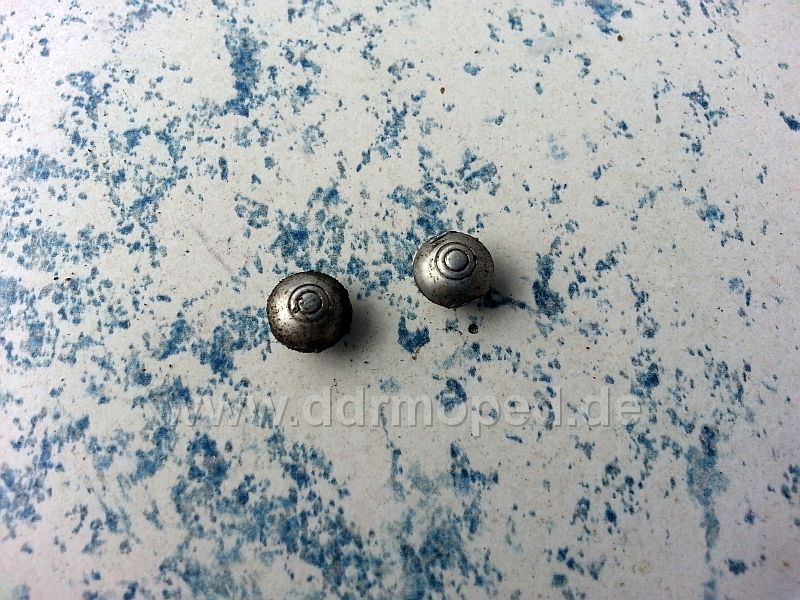

_uhm.gif _uhm.gif Woher bekomme ich solche Nieten, die waren an den scheuerleisten. In den Onlineshops bekommt man nur welche ohne Muster?

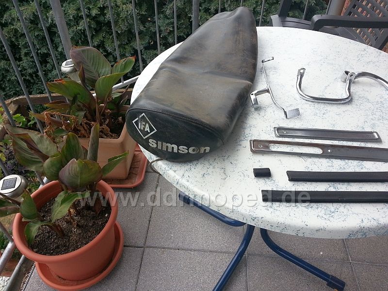

erkennt jemand ob es sich hierbei um einen Schwalbe Sitzbezug handelt??? Dieser lag nämlich meinem Teilekonvolut bei....

QUOTE (focusdaniel @ 20.08.2013, 15:08)
Danke, Ich hatte Popnieten bei mir drinne und nun weis ich wie die Nieten wirklich aussehen sollen.
Mein Vorschlag für das Muster wäre folgender:
Zuerst die Niete mit Halbrundkopf einschlagen (Dopper in richtiger Größe)
- Mit 2 kleineren Döppern auf die Niete das Muster einschlagen (Oder man nimmt Ausschläger die man dadurch allerdings kaputtmacht)
Am Besten wäre natürlich, wenn man diese Nieten direkt zu kaufen bekommt.
Also wenn einer einen Link weis............

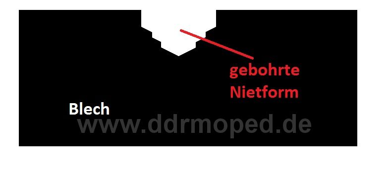

und ich glaube das wäre das richtige werkzeug:
http://www.ebay.de/itm/GEDORE-NIETKOPFSETZ...=item5894e13aa1
Geschrieben am: 20.08.2013, 16:11
Beiträge: 4435

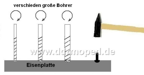

Halbrund muß der Niet doch nur außen sein. Innen kann der plattgehämmert sein. Nimm ein Stück Eisen, bohr mit der Bohrmaschine ein kleines Loch etwa 2,5 mm tief dort rein. Dann nimmst du einen größeren Bohrer und erweiterst das Loch, so dass du eine kleine Mulde hast, in die der Nietkopf reinpasst. Dann kannst du alles schön vernieten, auch ohne teures Spezialwerkzeug und ohne Portokosten.
GrasserBenno
Geschrieben am: 20.08.2013, 16:56
Beiträge: 3915
Mitgliedsnummer.: 5580
Mitglied seit: 12.06.2012
@Unhold: Auch keine Schlechte Idee thumbsup.gif und auch ausreichend thumbsup.gif
Ich möchte aber auf folgendes hinweisen: Mit der Methode bekommt man kegelige Köpfe und keine Kugelform. Aber wie gesagt, wäre ausreichend.
@Focusdaniel: Ob die nieten die richtigen wäre weis ich nicht, aber gehen wir mal davon aus.
Ich würde dann Döpper oder selbsgemachte Formen in 4mm, 2mm und 1mm machen.
Zuerst den Niet mit 4mm festschlagen
Dann den äußeren Ring einschlagen
Dann den inneren Ring
Ich glaube das sollte dann sogar für megaextreme Originalfetischisten(liebnett gemeint wink.gif ) Ok sein laugh.gif
[Edit]
ALLES ZURÜCK!!!!!!!!! was ich grad schrieb
Bearbeitet von GrasserBenno am 20.08.2013, 16:59
Geschrieben am: 20.08.2013, 16:59
Beiträge: 4435
QUOTE (GrasserBenno @ 20.08.2013, 17:56)
Dann nimmt man halt zum Schluß einen ausgeleierten Bohrer, dann wird's rund ... ph34r.gif
GrasserBenno
Geschrieben am: 20.08.2013, 17:04
Beiträge: 3915
Unold, ich denke mal du meinst das so, oder?
GrasserBenno
Geschrieben am: 20.08.2013, 17:06
Beiträge: 3915
QUOTE (Unhold @ 20.08.2013, 17:59)
Dann nimmt man halt an Schluß einen ausgeleierten Bohrer, dann wird's rund ... ph34r.gif
Geschrieben am: 20.08.2013, 17:09
Beiträge: 4435
