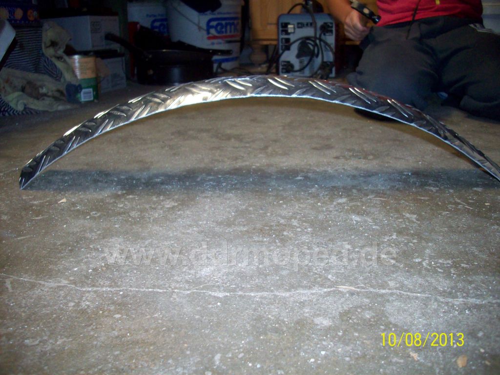

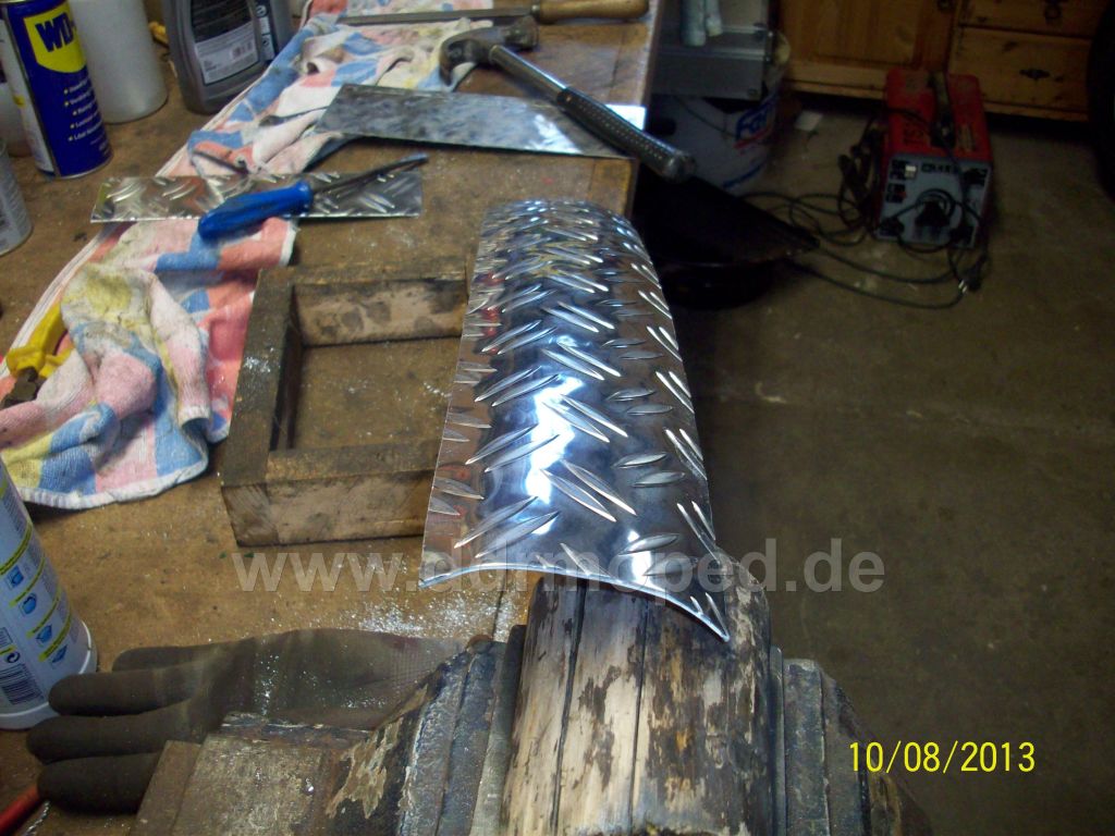

Moin, ja die Blechbearbeitung, da hab ich eigentlich auch nicht viel Ahnung. Aber ich hab mal in einer Oldiezeitung gesehen wie die Teilnehmer eines Blechseminars einen Motorradkotflügel gedengelt haben. Also die haben auch nur mit dem Hammer draufrumgekloppt, aber mit Bedacht. Auf jeden Fall kann man bei 2mm Alublech ordentlich zuhauen ohne das gleich was kaputt geht. Ich zeig mal die Bilder.
Gruß Ronny

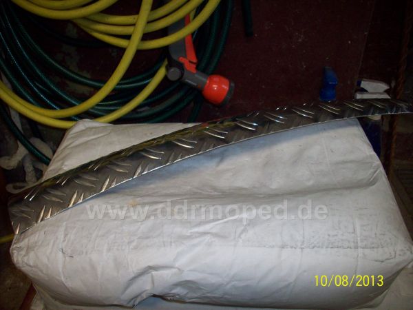

Als Klopfunterlage eignet sich ein Sandsack, ich hatte zufälligerweise einen solchen gefüllt mit Quarzsand in der Werkstatt liegen, dann immer schön auf die Innenseite kloppen. Eigentlich nimmt man da wohl einen Holzhammer da der Hammer weicher sein soll als das Blech. (ein Stahlhammer haut das Blech "breit")
Egal ich hatte nur einen Aluhammer und verschiedene Stahlhämmer zur Verfügung. Ging auch.
Gruß Ronny

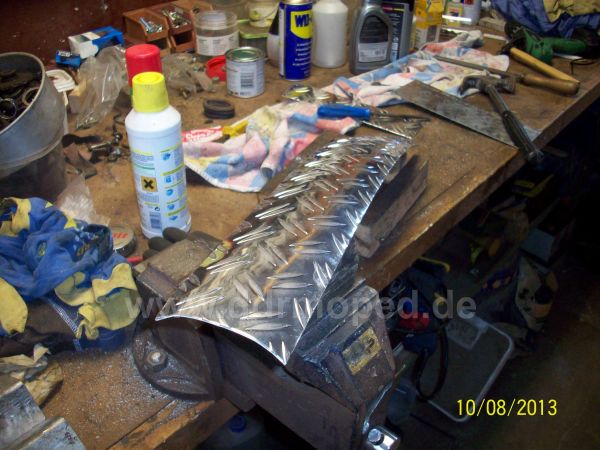

Die Rundung in Querrichtung, also die kurze Seite hab ich von der Außenseite auf einem passenden Stück Holz gekloppt. Dabei hab ich etwas übertrieben denn danach war das Blech in Längsrichtung so steif das ich auf die Innenseite hauen konnte wie ich wollte, es wurde kaum "runder". Kurz vorm Verzweifeln hab ich dann die Biegung wieder etwas zurückgenommen und endlich war ein Fortschritt zusehen.
Gruß Ronny

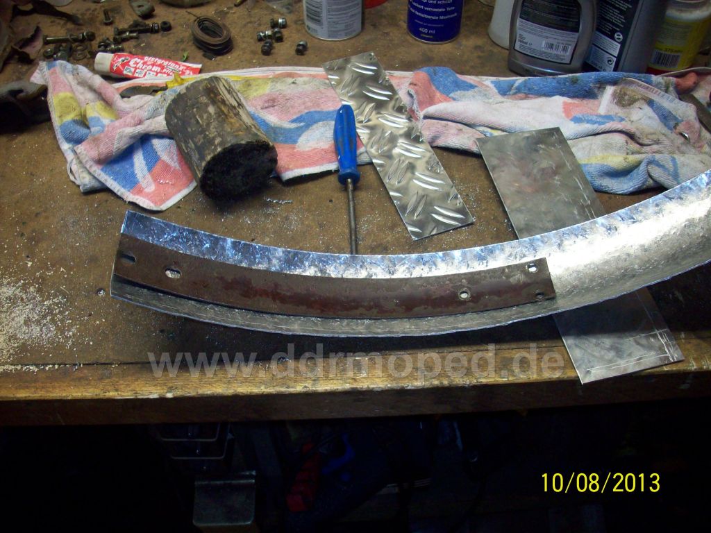

Das Verstärkungsblech diente als Schablone. Immer fleissig hämmern bis es passt, mit der Zeit bekommt man Übung und sieht wo und wie man schlagen muß. smile.gif
Gruß Ronny

Ich hätte nicht gedacht (und hab es auch noch nie probiert), das man das Riffelalu , was eigentlich einen offiziösen Namen hat wink.gif so gedengelt bekommt. Weil es ein sehr sprödes Material ist. Hut ab also. thumbsup.gif

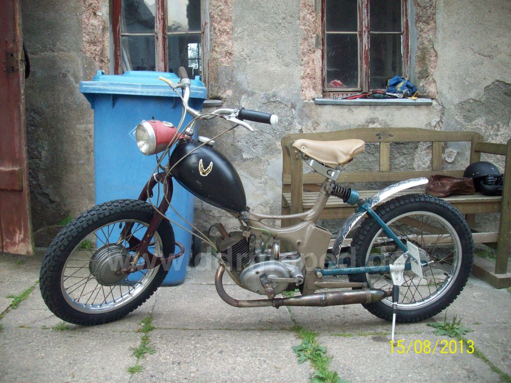

Da ich sowieso nach Kürbitz wollte hab ich mich entschlossen das Essi strassentauglich zu machen. Dazu hab ich neue Reifen montiert, eine Lampe, einen ordentlichen Sattel und ein Nummerschild angebaut. Einen Tag vor der großen Rundfahrt hab ich eine Proberunde über 20 km absolviert. Die war alles andere als optimal, aber ich bin pannenfrei nachhause gekommen. Nach einer längeren Bergaufpassage war kaum mehr Leistung da aber der Motor ist nie ausgegangen, je näher ich der Heimat kam desto besser lief der Essi wieder. hmm.gif
Gruß Ronny

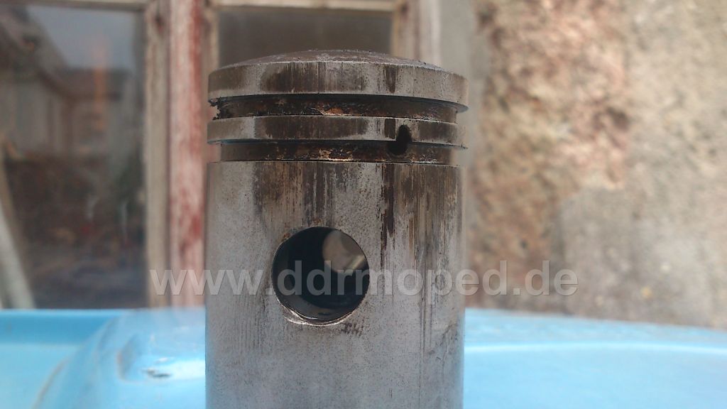

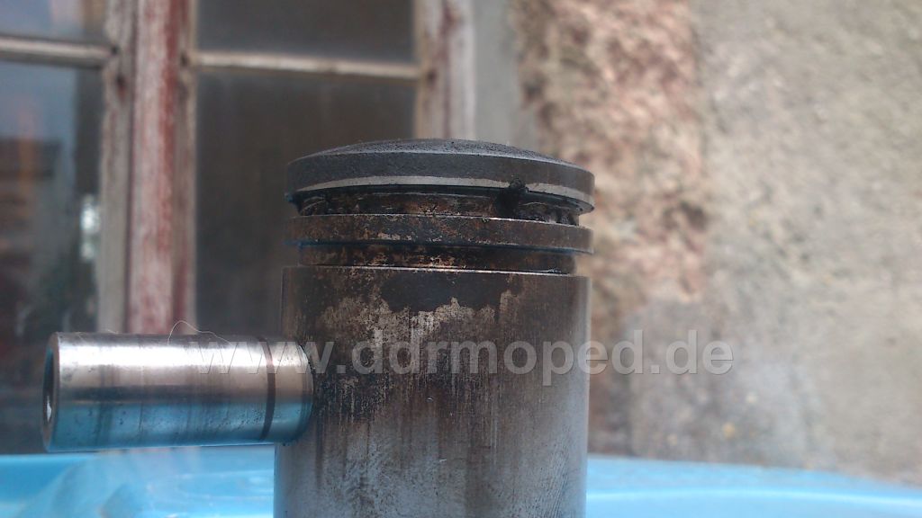

Zuhause angekommen hab ich den Zylinder gezogen und den Kolben ausgebaut. Die Kolbenringe sind beide über Verschleißmaß und der Kolben ist Schrott.
Gruß Ronny

Ich hab die Zylindergarnitur von meinem Ersatzmotor montiert, dort war allerdings nur ein Kolbenring vorhanden, der hat einen Ringstoß von 3 Zehntel. Also hab ich noch einen der verschlissenen Ringe montiert und damit bin ich dann die Tour gefahren. Da bin ich auch halbwegs durchgekommen. Zwischendurch hatte ich manchmal Aussetzer und einmal ist mir kurz vor Schluß bei einer Bergabfahrt der Motor ausgegangen. Ich hab die zuvor auf dem Teilemarkt gekaufte neue Zündkerze gegen eine alte ausgetauscht und konnte meine Fahrt ohne Probleme fortsetzen. Noch ein Bild vom defekten Kolben.
Gruß Ronny

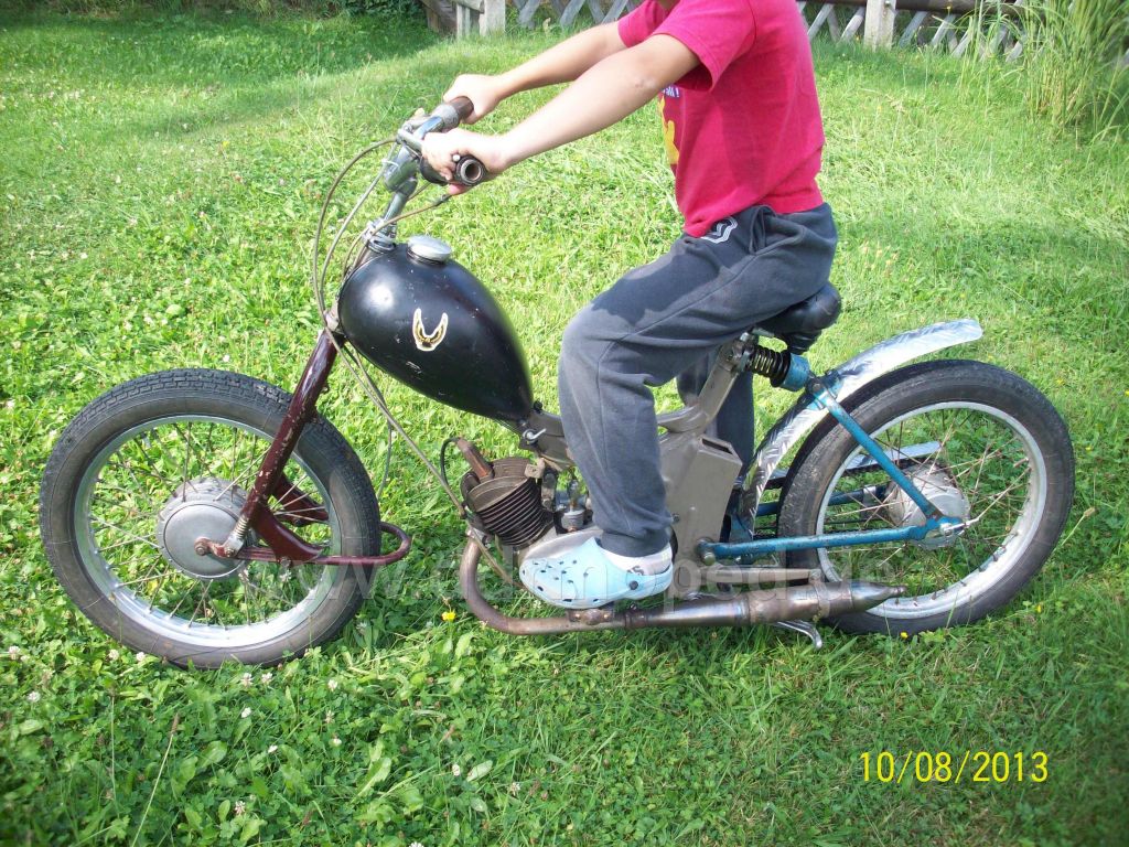

Nee das war ne Ausnahme, Lampe, Sitz und Nummernschild kommen wieder ab. Der SR ist für die Kids. Guckst du
Gruß Ronny
TS 150 Bj. 75 blau klick
