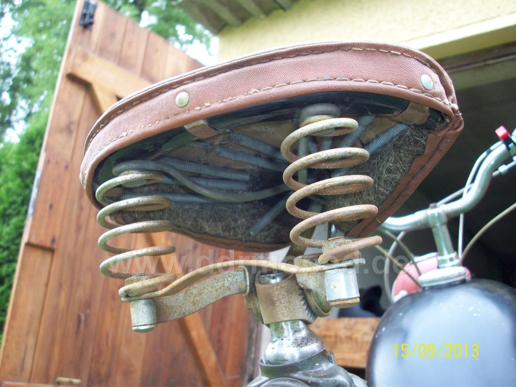

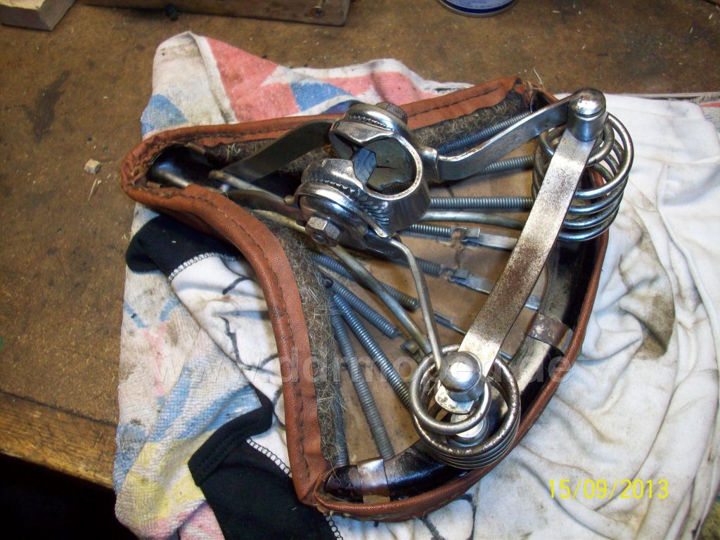

Moin, unser Nachwuchs hat einen neuen alten Sitz gekriegt, ist ein Möve-Fahrradsattel. smile.gif
Gruß Ronny
Gruß Ronny
TS 150 Bj. 75 blau klick
So´n Fahrradsattel ist doch deutlich preiswerter als ein guter Essisattel.

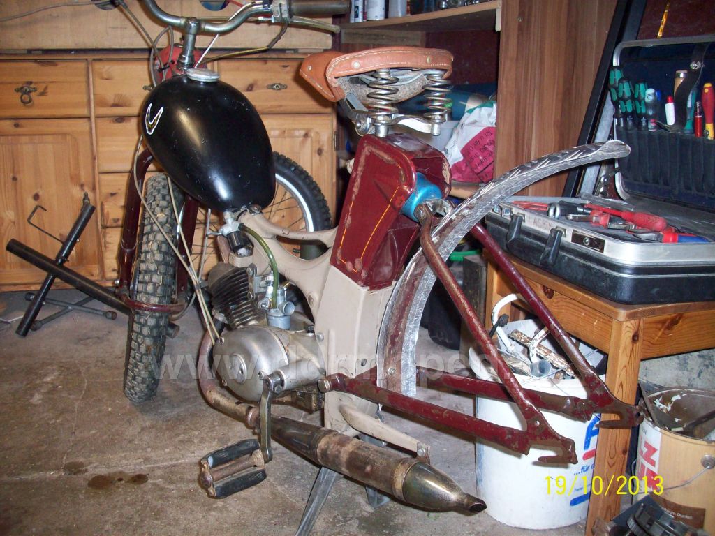

Heut hab ich den Motor ausgebaut um die Wedi`s zu wechseln. Die hintere Schwinge hab ich auch noch getauscht gegen eine marone da die blaue ja zum hammerschlagblauen Essi gehört. Die Feder wird auch noch getauscht.

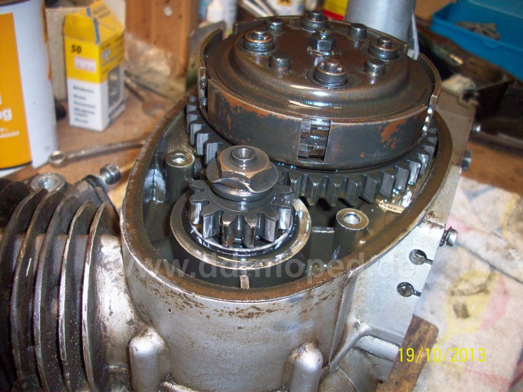

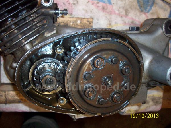

Nach dem der Kupplungsdeckel ab war zeigte sich folgendes Bild:
Alle Oberflächen mit einer schwarzen teerartigen Substanz überzogen.
Gruß Ronny

Die Kupplungsscheiben machen auch einen schlechten Eindruck, bei der mittleren sind die Nasen ganz weg, bei den anderen fast. Kupplungskorb zeigt auch Verschleiß.
Gruß Ronny
chrumi
Geschrieben am: 19.10.2013, 22:30
Beiträge: 763
Mitgliedsnummer.: 2218
Mitglied seit: 12.05.2009
Ich würde empfehlen den Kupplungsdeckel wieder drauf zu machen.
Dann 0,5 L Benzin in das Getriebe füllen (aber etwas unterstellen). Drehe den Motor ein paar mal durch, über Nacht einwirken lassen, nochmals ein paar mal durch drehen und die Brühe ablassen.
Dann sollte es schon viel besser aussehen.
Gruß Mike
Simson Freunde Bairoda

Jo, das ist ne gute Idee, aber da ich ja die Dichtringe wechseln will muß eh die Kupplung und das Ritzel runter. Das liegt alles in Super bleifrei.

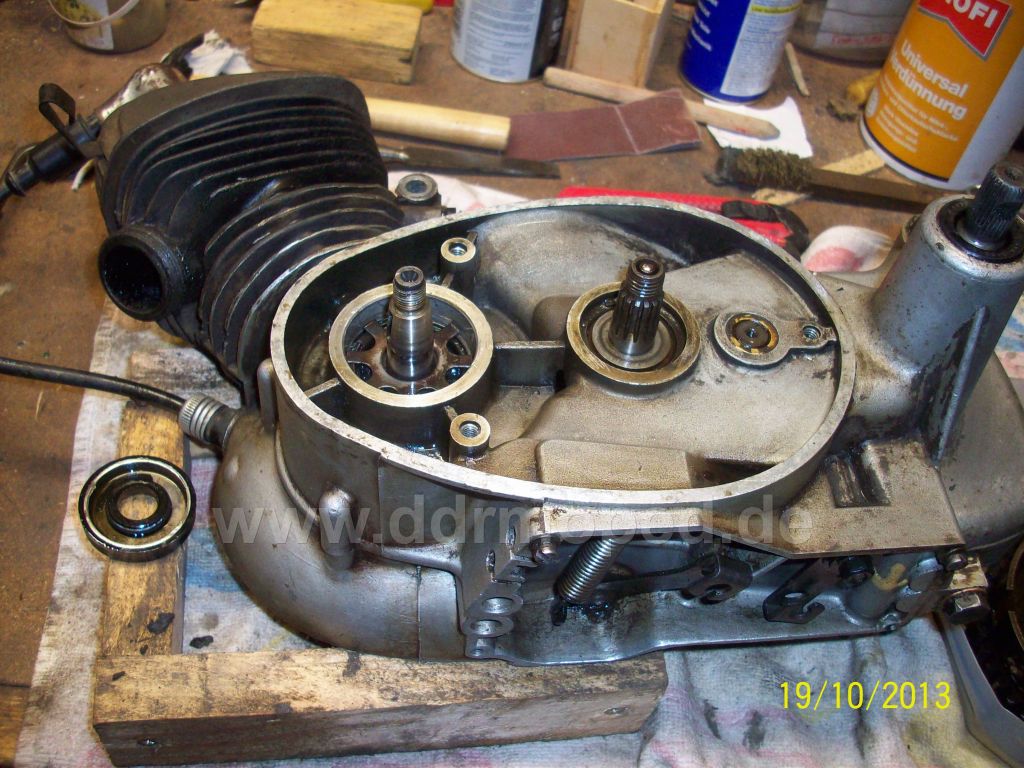

Geschrieben am: 19.10.2013, 22:40
Beiträge: 1695
Mitgliedsnummer.: 3240
Mitglied seit: 25.03.2010

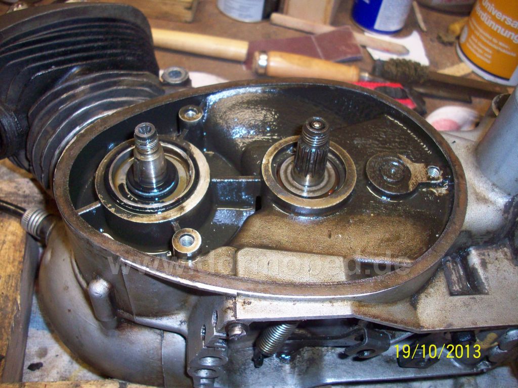

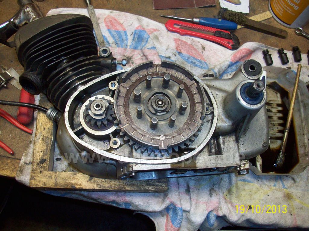

Kurbelwellendichtring raus und alles bissel sauber gemacht...
Gruß Ronny

Geschrieben am: 19.10.2013, 22:42
Beiträge: 1695

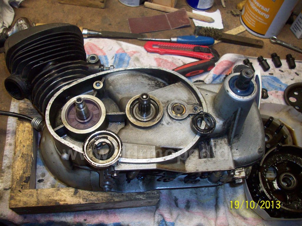

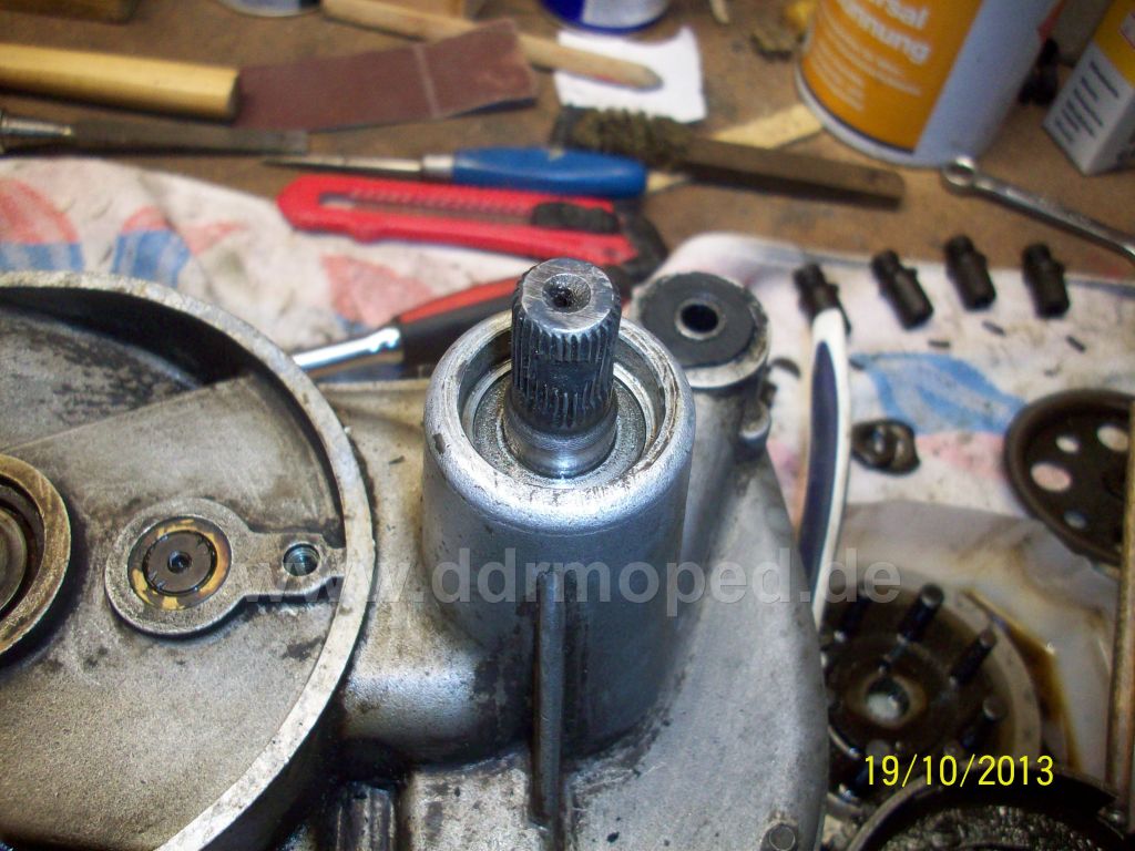

Dichtring an der Pedalwelle raus...
Gruß Ronny
hsllacky
Geschrieben am: 19.10.2013, 22:44
Beiträge: 1695
Die neuen Wedi´s sind drinn.
Gruß Ronny

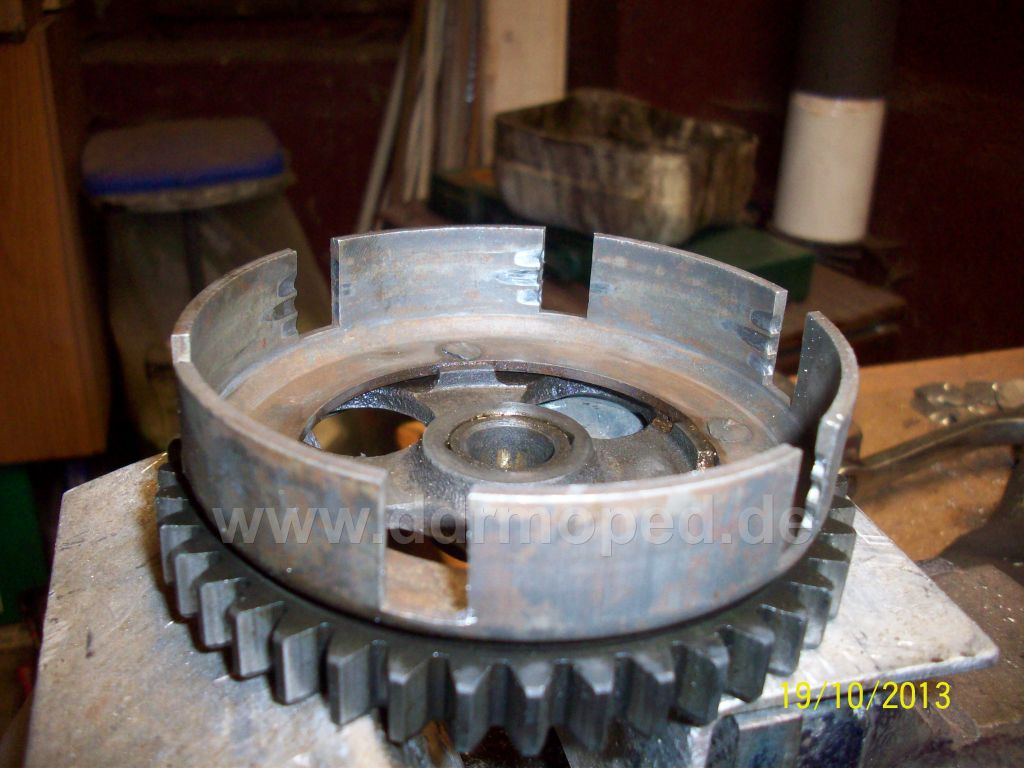

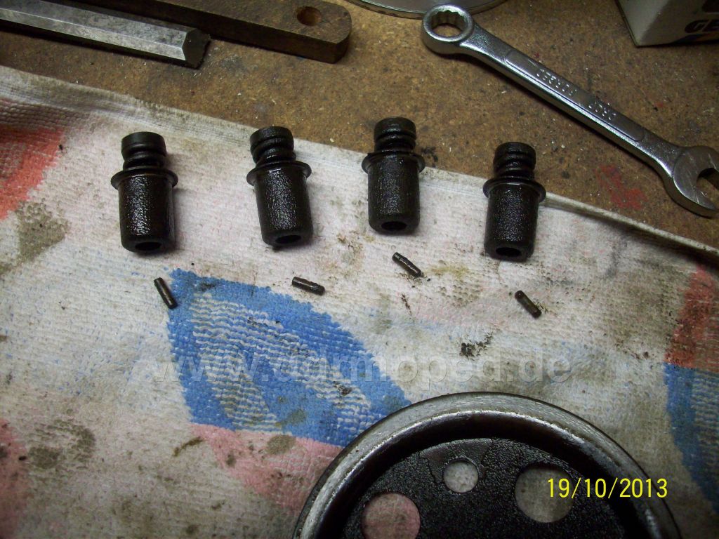

Am sauberen Kupplungskorb sieht man wo die Kupplungsscheiben Schaden gemacht haben. Ich hab die Ausschnitte nachgefeilt.
Gruß Ronny

Danach hab ich begonnen die neuen Kupplungsscheiben passend zu feilen da die wie immer nicht rein passen in den Kupplungskorb. Nr.1 ist drin.
