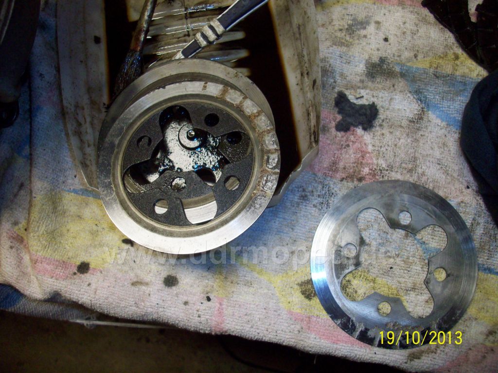

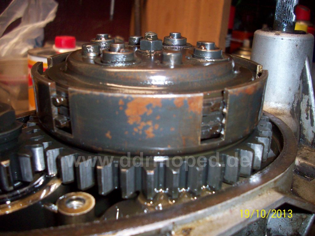

Die alten Stahllamellen verwende ich nicht mehr, die haben offensichtlich durch lange Standzeit Rost angesetzt an den Stellen wo sie der Luft ausgesetzt waren. Dort sind jetzt deutliche Narben. So das wars für heute, gute Nacht! wink.gif

Die sind auch total blankgeschliffen und Neue kosten ja nicht allzuviel. smile.gif

Geschrieben am: 20.10.2013, 09:35
QUOTE (hsllacky @ 19.10.2013, 23:52)
.... die neuen Kupplungsscheiben passend zu feilen da die wie immer nicht rein passen in den Kupplungskorb...
Es ist mir schon lange ein Rätsel, warum der Hersteller dieser Kupplungsscheiben die nicht passgenau hinbekommt. hmm.gif
Ich hatte mal einen Satz aus Tschechien, der aus Fernost kam. Die passten sonderbarerweise.
Bei den Lamellen musst Du aufpassen: Es gibt eine Nachfertigung, die 0,2mm dicker sind und in die RT-Kupplung gehören. Dort bekommt man Probleme beim Zusammensetzen des gesamten Paketes.

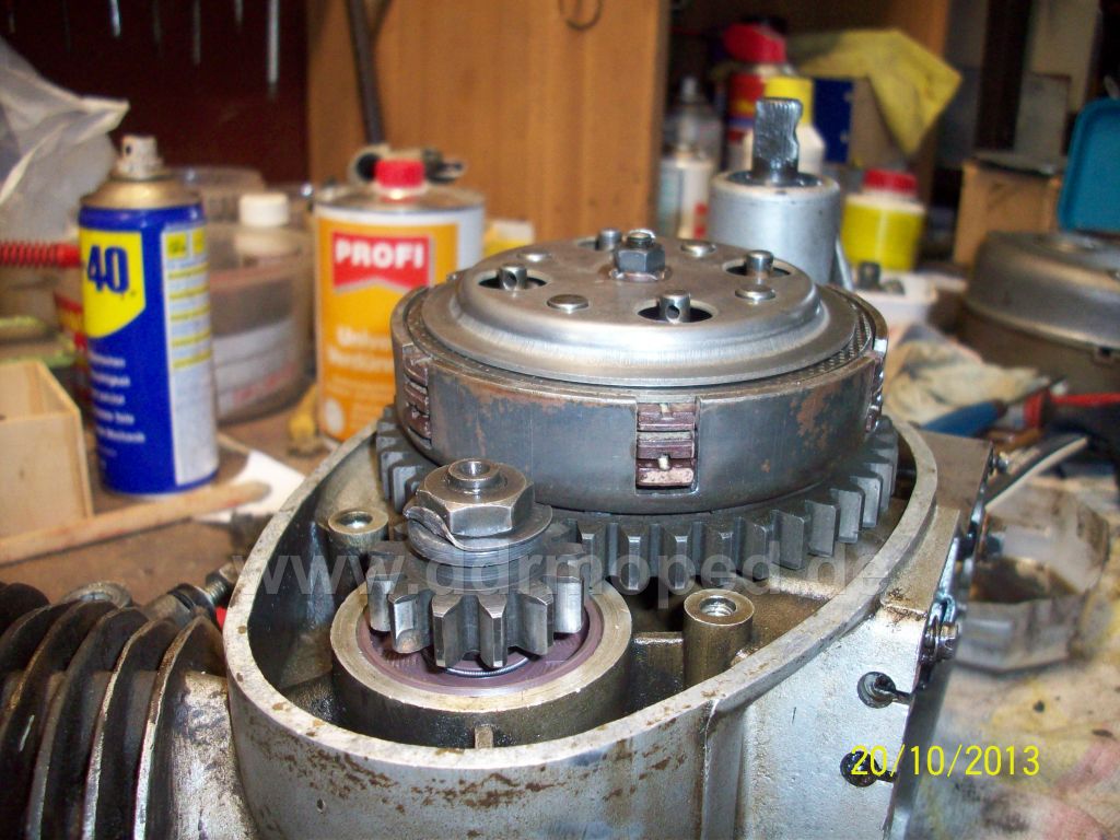

hsllacky
Geschrieben am: 20.10.2013, 11:54
Beiträge: 1695
Mitgliedsnummer.: 3240
Mitglied seit: 25.03.2010
Zum Vergleich nochmal vorher, an den "dicken" Bolzen sieht man den Breitenzuwachs deutlich.

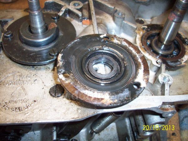

Danach gings an die rechte Seite, der Kurbelwellendichtring war schon in Auflösung. ohmy.gif
Gruß Ronny
TS 150 Bj. 75 blau klick

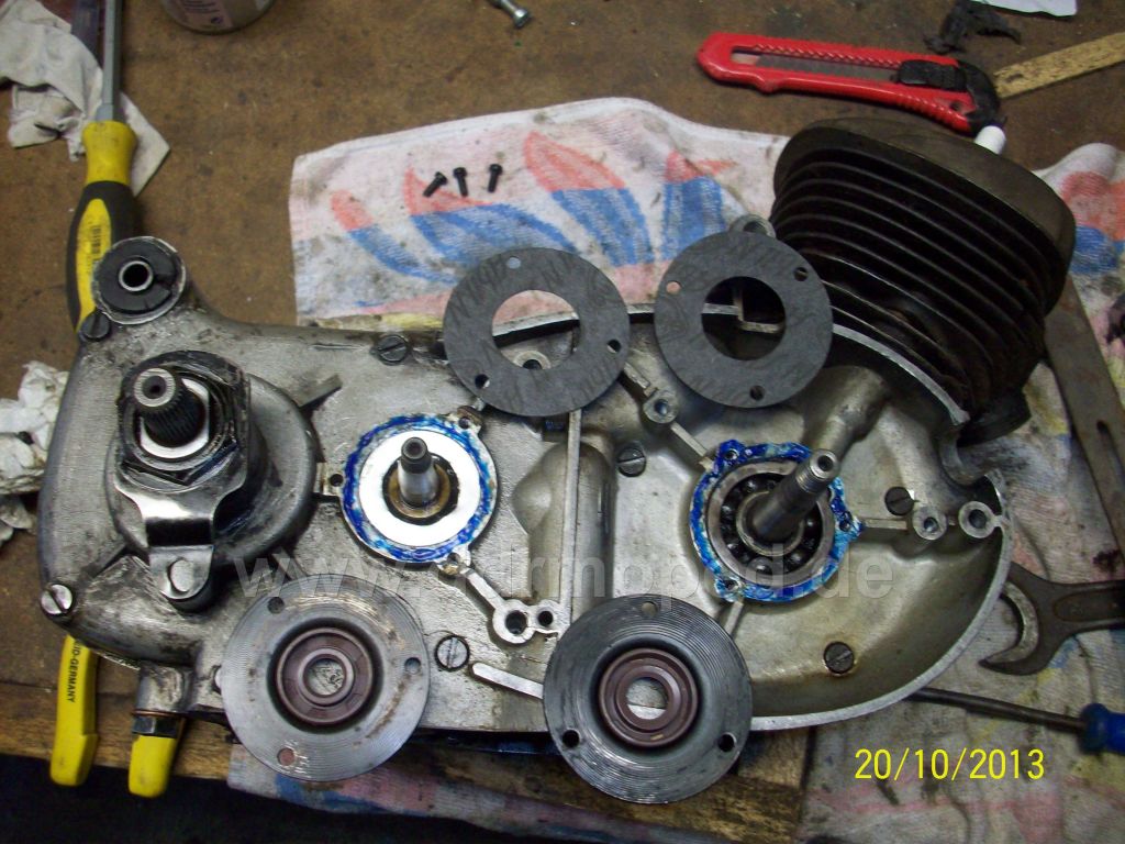

hsllacky
Geschrieben am: 20.10.2013, 14:52
Beiträge: 1695
So, hier sind die beiden Dichtkappen mit neuen Dichtringen bereit zur Montage. Auf dem Abtriebswellenlager liegt eine selbstgebastelte Distanzscheibe aus 0,8 mm Alu, das is so nich orginol, aber funktioniert. _console.gif
Gruß Ronny

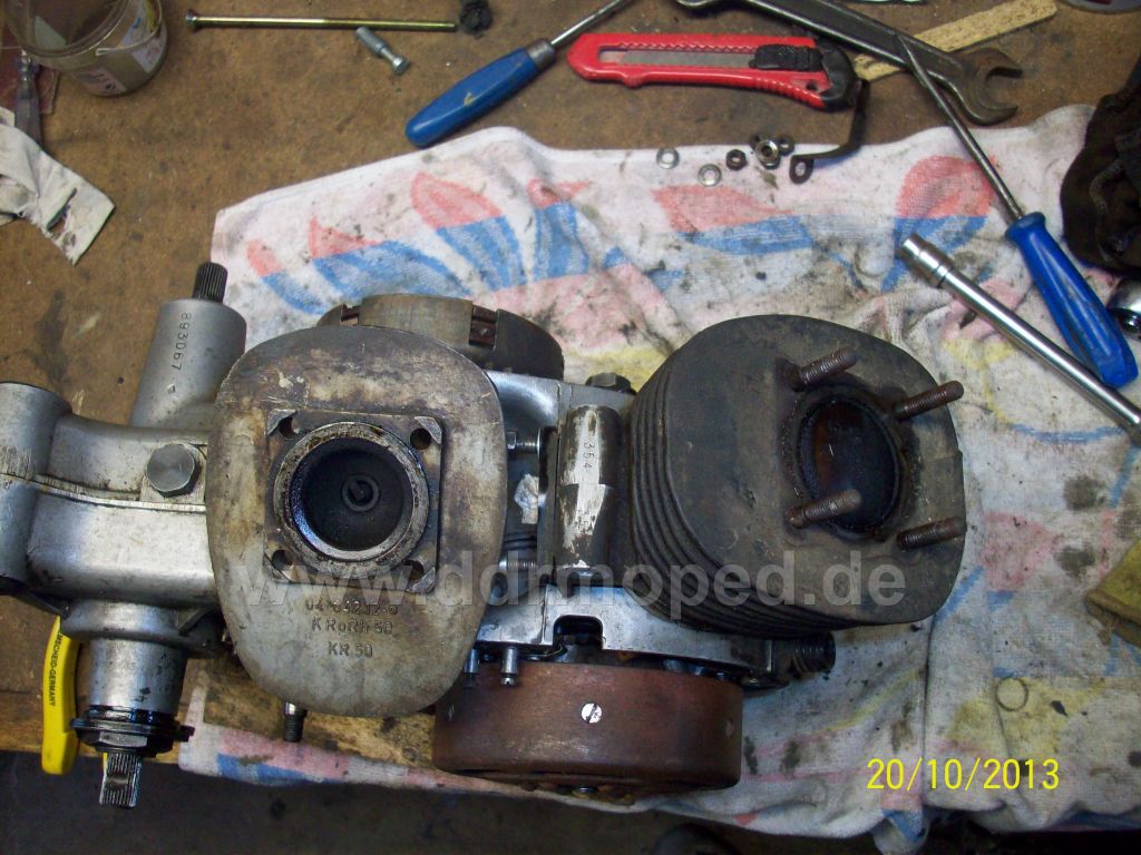

hsllacky
Geschrieben am: 20.10.2013, 14:55
Beiträge: 1695

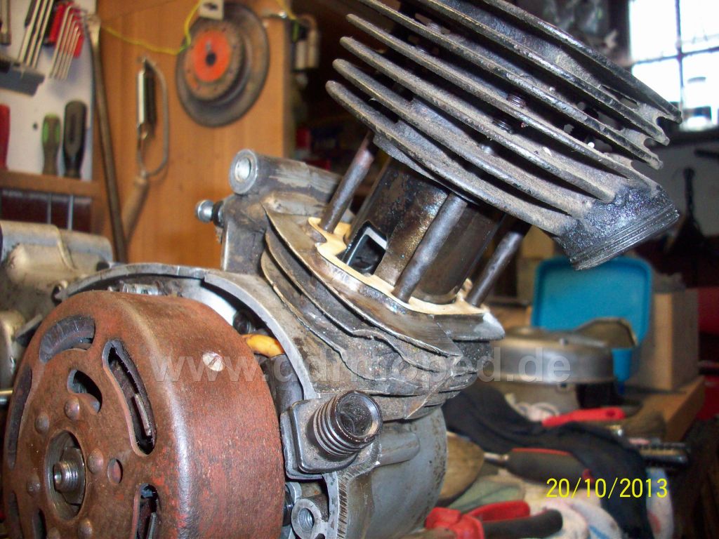

Jetzt gehts auf die Zielgerade, Zylinder runter, Kolben raus...
Gruß Ronny

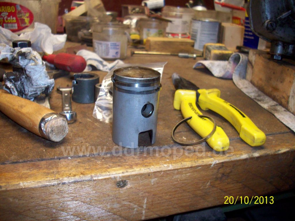

Geschrieben am: 20.10.2013, 15:01
Beiträge: 1695
...und Kolbenring wechseln, und zwar den oberen. Den unteren hatte ich schon mal gegen einen "besseren" getauscht. Der obere ist neu mit 38mm und hat einen Ringstoß von 0,25mm, das sollte funktionieren.

hsllacky
Geschrieben am: 20.10.2013, 15:15
Beiträge: 1695
Hier kommt der Zylinder wieder drauf, mit neuer Fußdichtung.

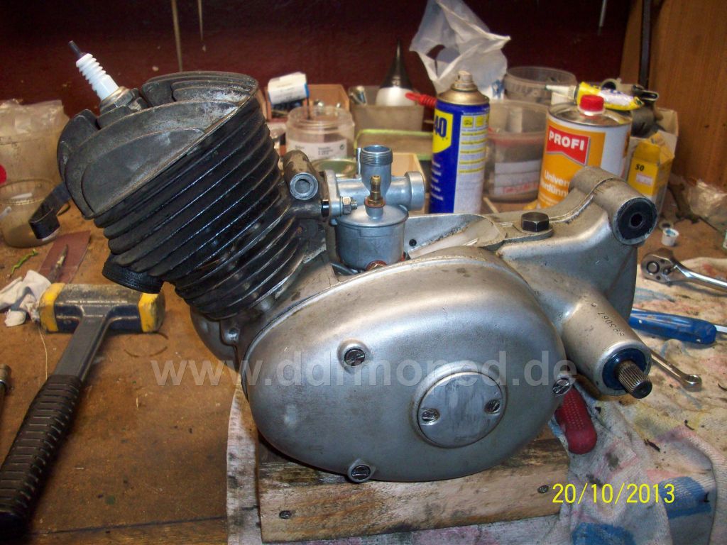

Danach noch ein halber Liter Getriebeöl rein, Kupplungsdeckel drauf, Vergaser ran und Motor wieder eingebaut. Raus auf den Hof und angetreten, läuft. thumbsup.gif
Die ganze Reparatur hat knapp 20 Euros gekostet für Dichtungen, Wedi´s, und Kolbenring. Das Prozedere ist nicht zur Nachahmung empfohlen, diese Wald und Wiesenreparatur hab ich nur für mich und mein Low-Budget-Essi gemacht und das ersetzt keine ordentliche Motorrevision. Diesen Satz schreib ich lieber selber hin eh´s ein anderer macht. wink.gif
Gruß Ronny

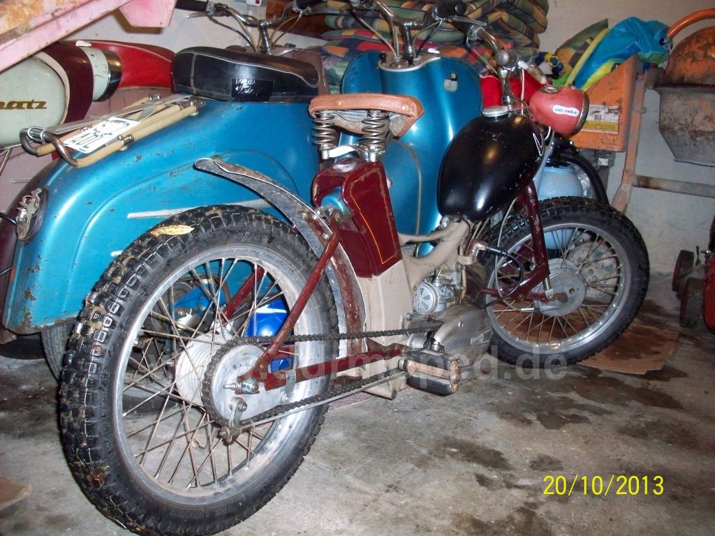

Es gibt auch ein Video vom Start.klick
Nach 9mal kicken und einer gefühlten Ewigkeit lief der Motor, ich hatte etwas Zeitduck, es fing an mt Regnen.
Kettenschutz kann ich vorerst nicht montieren, an der Schwinge hat jemand sämtliche Halterungen weggeflext, hatte ich beim Kauf übersehen. ph34r.gif
