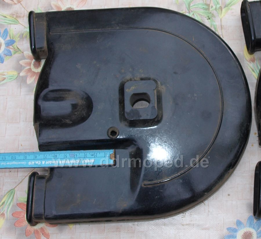

Hier mal ein paar Bilder auf die Schnelle
mfg. Sandro

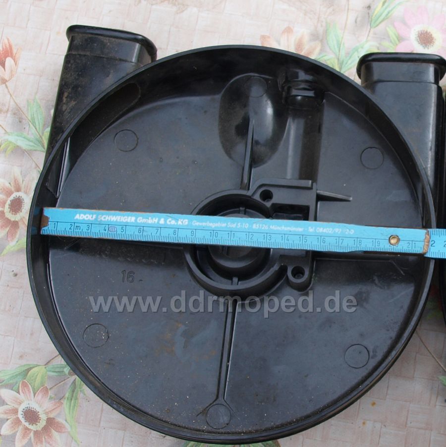

2.
mfg. Sandro

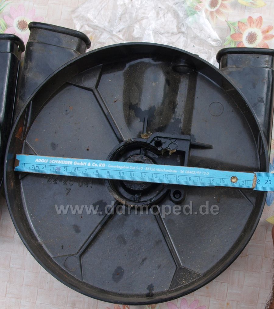

3.
mfg. Sandro

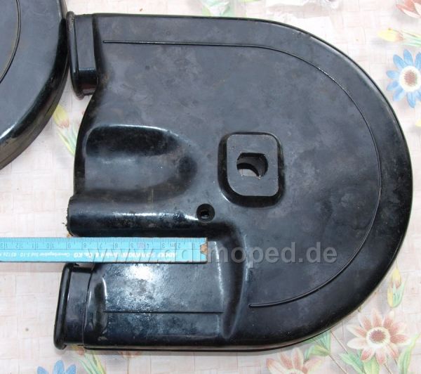

4.
mfg. Sandro

Aha thumbsup.gif da haben wir den Fehler schon gefunden!!! Ich habe dann wohl den Kettenkasten von der 250er TS. Danke für die Bilder, die haben mir wirklich sehr geholfen. Der Unterschied von Bild 1 & erklärt es genau. Diese ca. 1,5cm Unterschied in dem Abstand der Bohrung machen mir diese Probleme. Also werd ich mir einen neuen , richtigen Kettenkasten besorgen. Tausend Dank!
