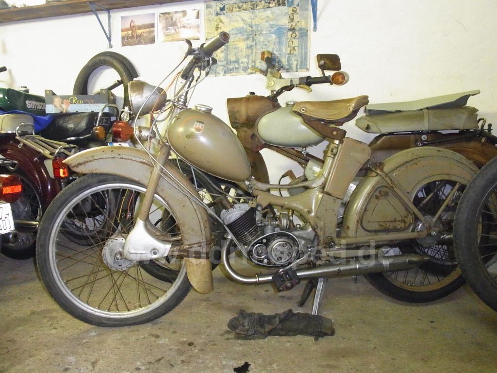

wie schon im Neuanschaffungsfred geschrieben hab ich mir jetzt noch nen Essi zugelegt _clap_1.gif Einen 63er SR2E um genau zu sein.
Eigentlich wollte ich eher einen früheren E haben, aber mittlerweile gefällt mir das Baujahr sehr gut, weil der Gute dadurch das genaue Gegenteil zu meinen 59er ist.
Falls er dem einen oder anderen User bekannt vorkommt: der Vorbesitzer ist Essi Hermann hier ausm Forum thumbsup.gif Danke nochmal Hermann.
So, jetzt erstmal ein paar Bilder.
Gruß Moritz

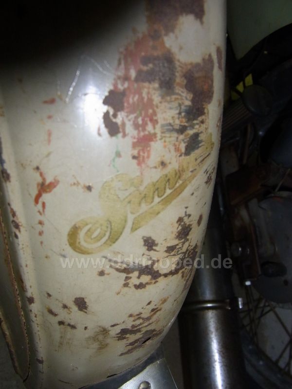

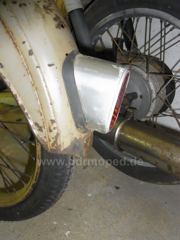

Wie schon zu sehen sind etliche Fehlteile dran, die aber eig. kein großes Problem bei der Beschaffung darstellen (hoffe ich zumindest) biggrin.gif
Es fehlen: Reflektor, Chromring, (sind schon aus meinem Lager angebaut worden), Werkzeugkastendeckel, Vergaserseitenbleche, Gepäckträger, die vordere Felge ist falsch, Hupe fehlt, naja, bestimmt noch bissl mehr.
Tuning ist auch dabei: hmm.gif Da der Gepäckträger fehlt und über dem Rücklicht irgendwelche Scharten sind, tippe ich mal auf nen großen Eigenbaugepäckträger oder sowas ähnliches, welcher dann mehr Platz brauchte...
Ist schon wieder auf die Originalposition hochgesetzt worden, aber leider gucken da jetzt unten 2 Löcher raus mad.gif
Produktive Vorschläge werden gerne entgegen genommen. Spritzlappen wäre was laugh.gif tongue.gif
Gruß Moritz

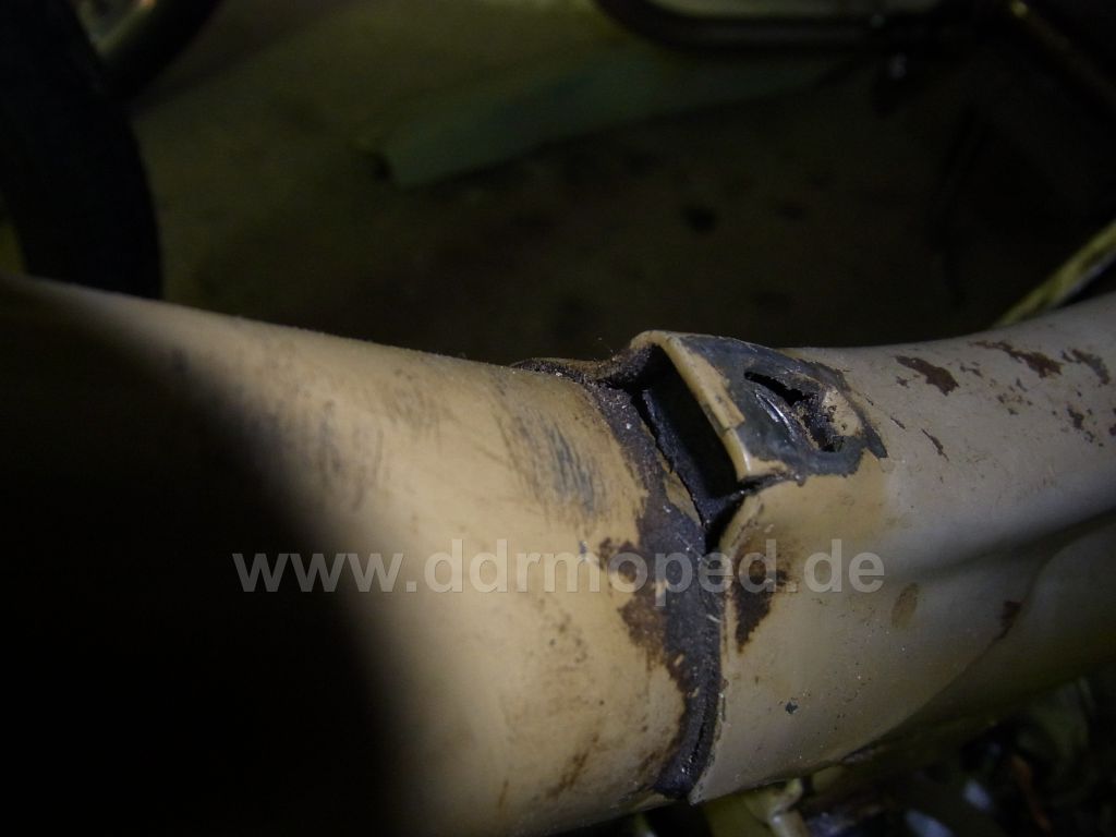

Wie gesagt...
Gruß Moritz

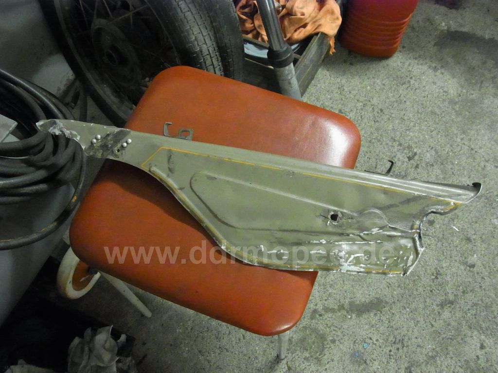

Der Kettenschutz ist arg deformiert... mal sehen ob sich noch ein besserer findet. rolleyes.gif
Gruß Moritz

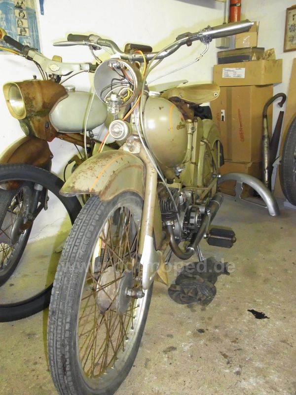

Nun zum Vorhaben: Ich will den Essi wieder original aufbauen, natürlich patiniert.
Wie beim letzten soll die ganze Sache wieder im Winter ablaufen, nur alles was owatrolisiert werden muss möchte ich noch bei einigermaßen warmen Außentemperaturen machen, da der ganze Spaß sonst ewig feucht ist und dann Staub drauf klebt.
Die Teilesuche beginnt aber schon jetzt bzw. nächste Woche in Kürbitz. Da mein T4 leider geext wurde musst ich ohne Essi anreisen und hab dadurch auch ne Menge Zeit auf dem Teilemarkt.
Nun zu meinen Fragen:
- gab es 1963 noch "in wagenfarbe" lackierte Vergaserseitenbleche?
- gehört '63 schon der Gepäckträger mit Aufbockgriff ran?
- gab es die lackierten Felgen überhaupt noch oder waren die zu dem Zeitpunkt immer aus Alu?
Wem sonst noch was an Fehlteilen, Kleinteile und so auffällt bitte melden, man kann sich ja in Kürbitz treffen wink.gif
Gruß Moritz

Werkzeugdeckel hab ich einen. Ich kann ihn nach Kuerbitz mitbringen da kannst du ihn dir in Ruhe anschauen und entscheiden ob du ihn haben willst oder nicht.
MfG Wolfgang

Ist doof. Den stabileren Gepäckträger gab es ab 63...
1986-2016 Der Roller wird 30
SR 50 CE (neues Projekt)
Melle
Geschrieben am: 11.08.2013, 17:36
Beiträge: 111
Mitgliedsnummer.: 386
Mitglied seit: 20.11.2006
Hallo Moritz,
die lackierten Seitenbleche kenne ich nur von SR2 aus dem Baujahr 1957. Der Gepäckträger mit Aufbockgriff und Gummispannband gehört an den 63er ran. Über die gesamte Bauzeit hinweg wurde der SR2/SR2 E mit lackierten Stahlfelgen und Alufelgen gebaut.
Gruß Carsten

@Carsten: ich habe an meinem 59er SR2 auch lackierte Bleche dran, ich dachte sowas auch schon an einigen SR2E erblickt zu haben...
Das mit den Stahlfelgen trifft sich, ich mag die Aludinger irgendwie nicht so richtig.

An meinem 59er Essi waren die Seitenbleche auch beige

ich kenne die lackierten Bleche von zwei 57er aus meinem Bekanntenkreis, an nem 58er aus unserem Familienbesitz waren sie
normal silber. Keine Ahnung, wahrscheinlich hat man auch später zeitweise verbaut was gerade ans Band kam, also vielleicht auch mal Restbestände. Übrigens sind alle lackierten Seitenbleche, die ich bisher gesehen habe, beige gewesen. In maron lackierte hab ich noch nie gesehen.
Gruß Carsten
Geschrieben am: 12.08.2013, 08:19
Ich hatte am 59iger auch marone dran, so selten sind die nicht.
