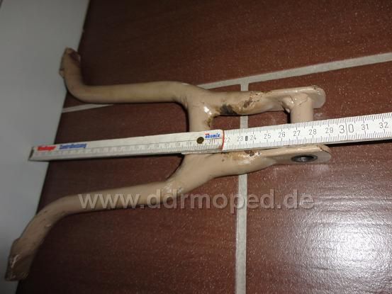

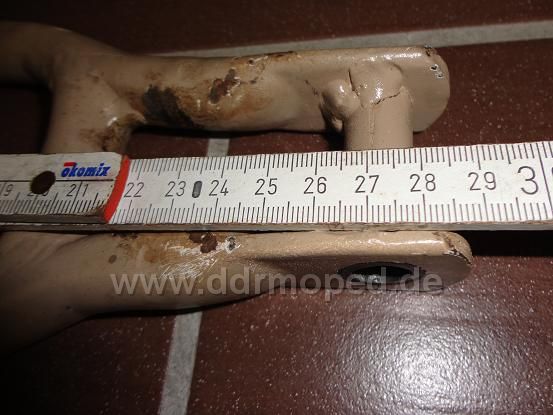

Hallo Gemeinde!
Jetzt mit ein paar Bilder vom orig. langen Rohrständer.
Im Keller an die Wand gelehnt. So. c. 27-27,5 cm.
Soemtron
Geschrieben am: 17.11.2013, 23:17
Beiträge: 920
Mitgliedsnummer.: 2148
...noch eins.

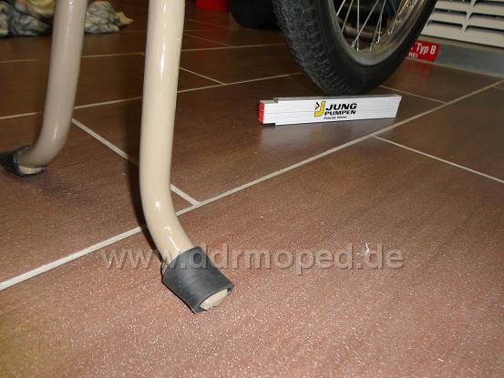

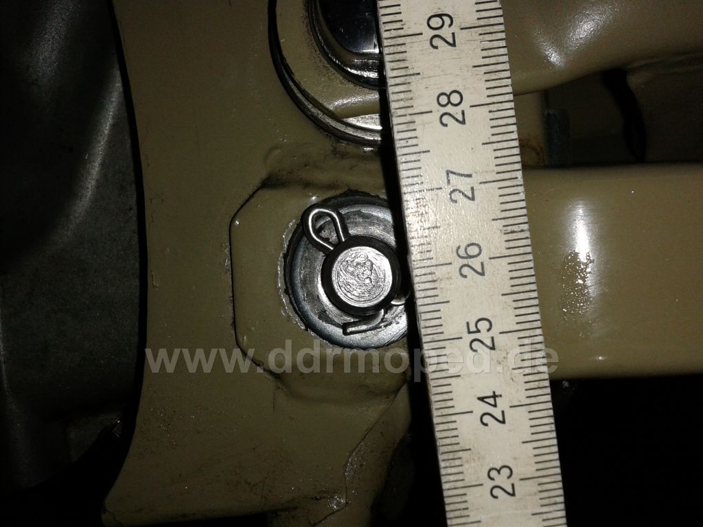

Soemtron
Geschrieben am: 17.11.2013, 23:20
Beiträge: 920
Lackiert und eingebaut!
Noch einen Fliesenschutz draufgestülpt. (Gummischlauch von einer alten Maschmaschine) Der hebt auch noch mal so c. 2,5-3mm.
Man beachte: Ein Rohrständer der 1,0 cm länger ist hebt das Hinterrad c. 2,0 cm höher. Bei 1,5cm längeren Rohrständer macht es c.3,0 cm aus.
