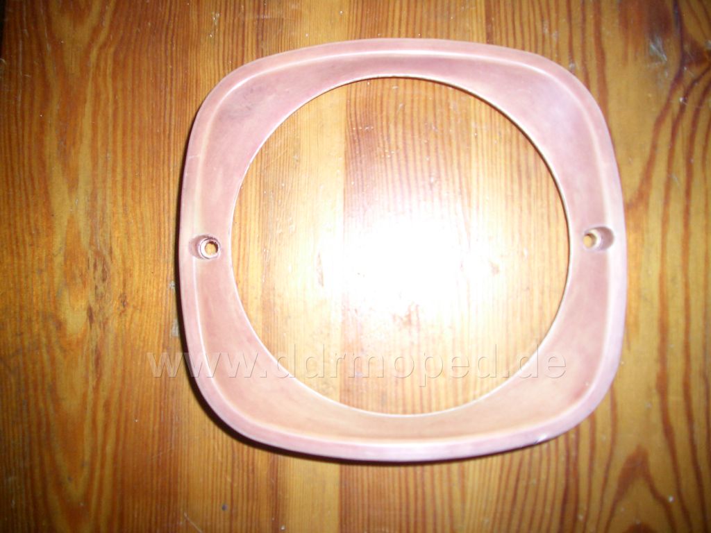

Der Lampenring war in rot lackiert. Ich habe den Lack vorsichtig mit Acethon entfernt, allerdings bekomme ich nicht alle Farbpigmente ab. Der Ring ist nun leicht rosa. Kann man da noch was machen, um den Urzustand wieder her zu stellen?
Zur Not kannst Du versuchen mit feinem Schmirgelpapier ab 400er Körnung den rosa Schleier weg zu bekommen. wink.gif

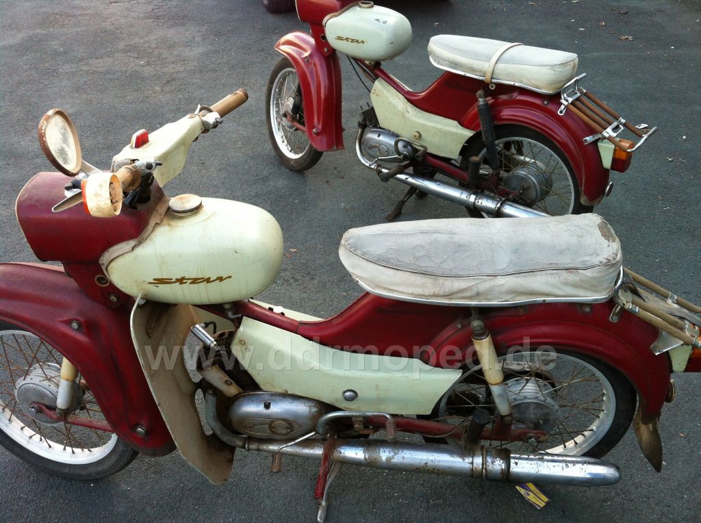

Also so wie der Star ausschaut, würde ich keine Vollrestauration sondern einem Patinaaufbau empfehlen! So schlecht ist der Lack doch nicht und man kann hier noch viel durch polieren herausholen. Zum Schluss mit Owatrol arbeiten, dann ist auch der Rost gestoppt.
Originale gut erhaltene Fahrzeuge dieser alten Baujahre werden eh immer weniger, deshalb überlege dir gut, ob du ihn wirklich neu machen willst.

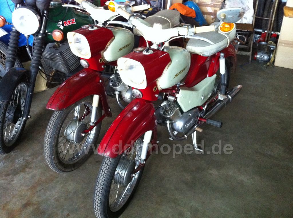

Guck dir unsere originalen 65er Tuperstare an. Hier ein vorher Bild und dann nach der Aufbereitung. wink.gif
Jörg
Geschrieben am: 14.08.2013, 00:07

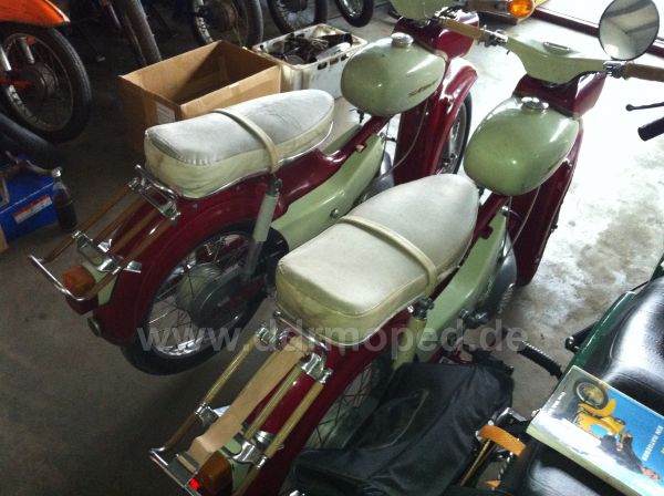

Alles der Originallack, nichts neu lackiert!
Geschrieben am: 14.08.2013, 00:12
Und noch eines von hinten.
Ich gebe dir gerne auch Tipps zur Aufbereitung der Lackteile wenn du willst.
Zu unseren 65ern wird es demnächst auch noch ein ausführliches Aufbauthema mit vielen Bildern geben.
