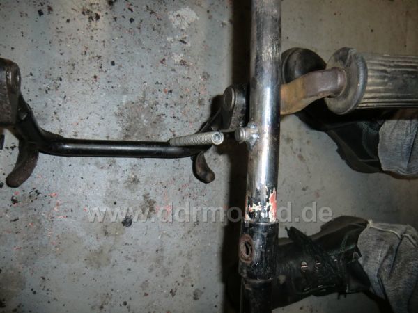

Moin Crispin,
ich lese hier unter Spannung mit und finde toll was Du hier machst thumbsup.gif
Sei bitte vorsichtig in der ersten Zeit. Da Du den Kardan selbst gefriemelt hast paß bitte auf wenn der blockiert weil da etwas nicht stimmt in der Verzahnung dann legst Du Dich mitsamt dem Krad satt lang hin also immer schön aufpassen denn Kupplung ziehen hilft da nicht mehr ohmy.gif

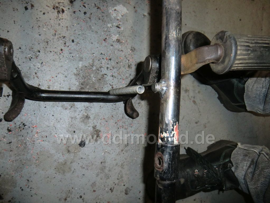

Die Ständerfeder hängst Du irgendwo an Getriebe oder Motor ein genau weiß ich es gerade nicht müßte ich nachsehen aber das siehst Du wenn Du beides eingebaut hast wink.gif
Am Getriebe seitlich ist ein Stahlbolzen mit Nut im Bereich des unteren Rahmenrohres, da kommt die Feder drauf.
Gruß, Sven

Bei meiner 52er wird die Feder am Rahmer eingegangen. Der Bolzen war aber nicht mehr vorhanden, nur noch die Schweißnaht, wo er mal dran war. Musste also erst was neues dranpappen.

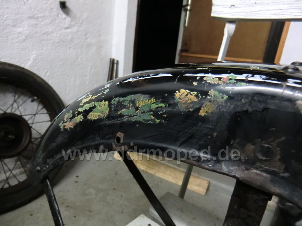

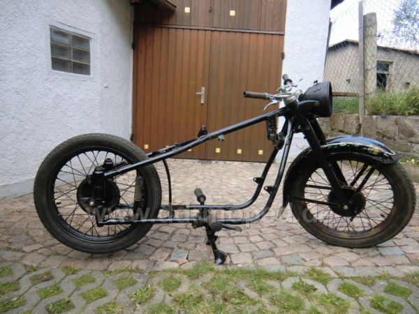

Habe heute mal den Vorderbau demontiert und angefangen mit Altanstrich entfernen.
Kurbewelle und Zylinder sind zum regenerieren, von daher kann ich am Motor zur Zeit nichts machen...
http://simson-oldie.jimdo.com
Ich liebe Originallack...

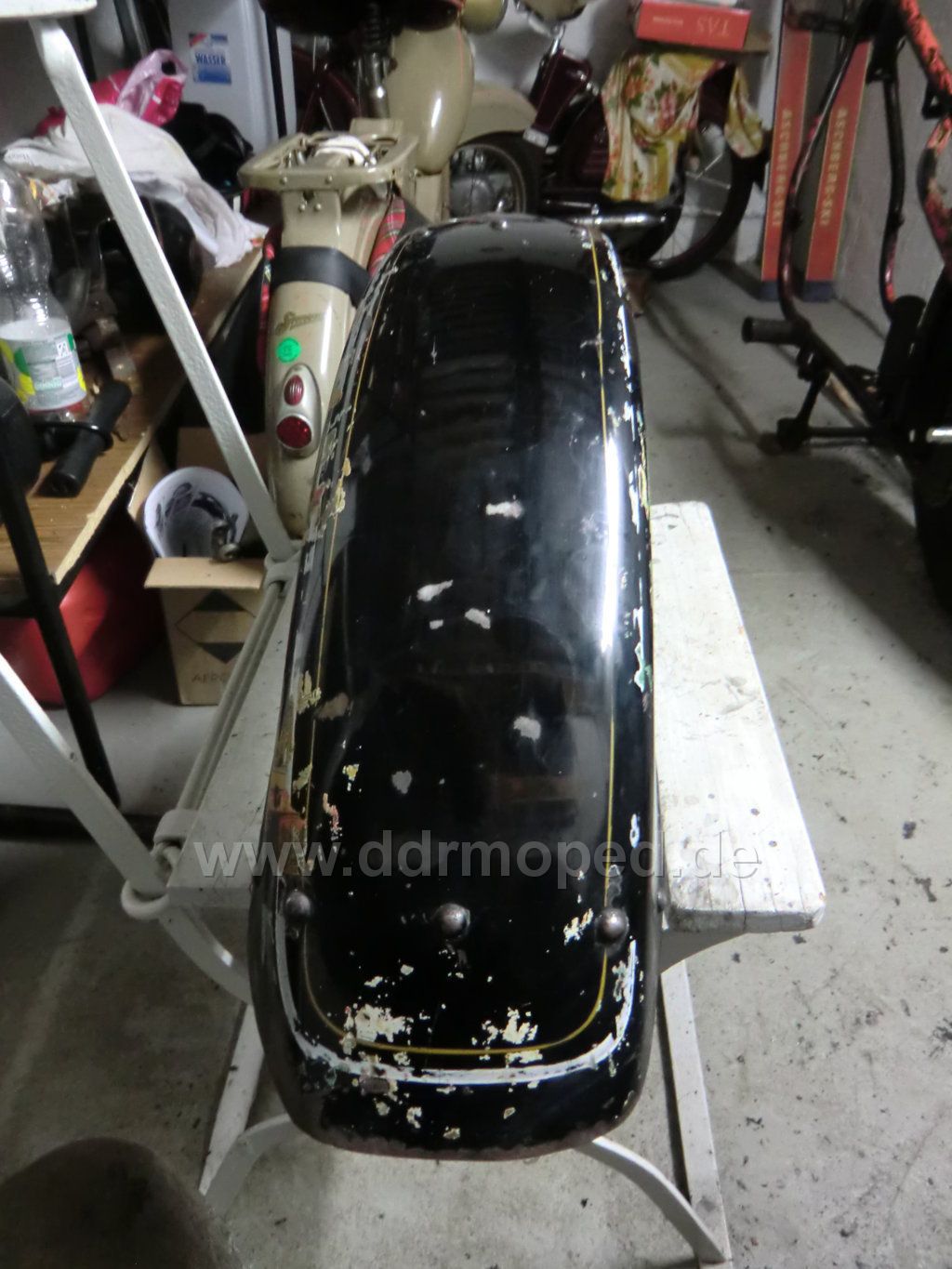

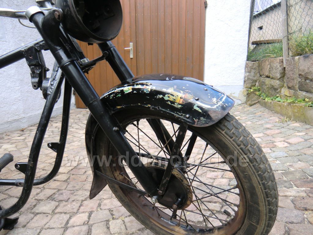

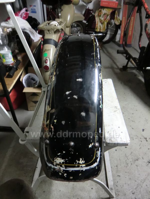

das Vorderschutzblech ist der Hammer, an den Seiten mit Wasserschiebebilder von thüringer Städten übersäht, die ich aber beim abbeizen leider nicht ganz erhalten konnte, Linierung ist auch noch sehr schön zu sehen...
Und wie der Sachse so sagt: e Traum wub.gif

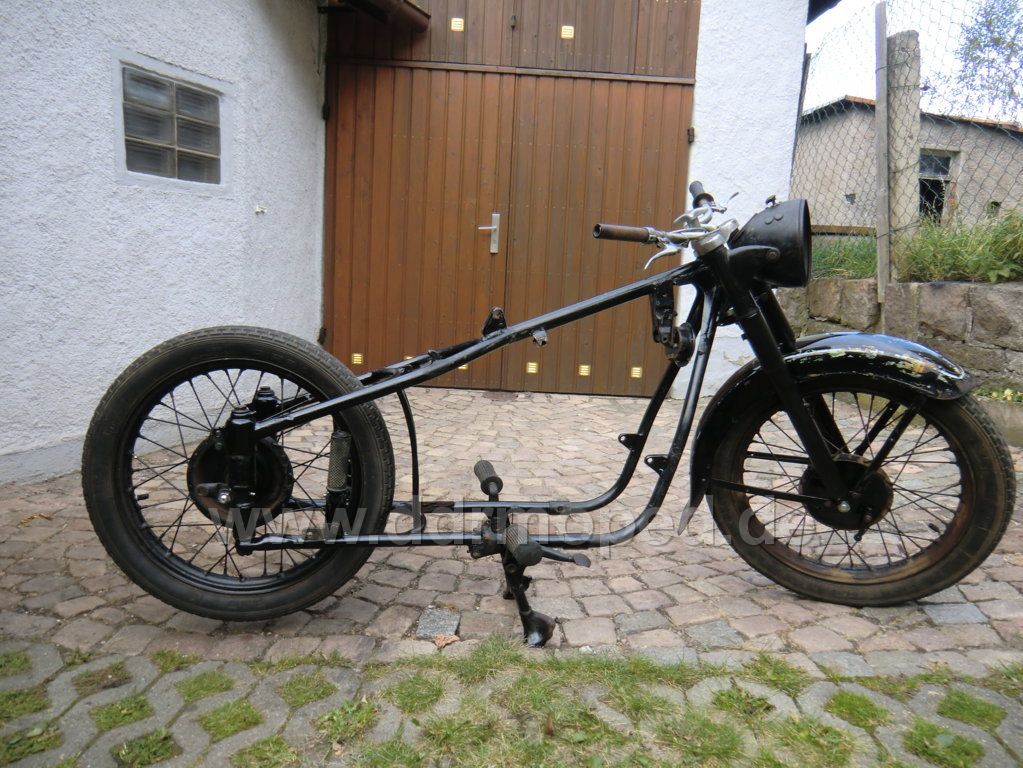

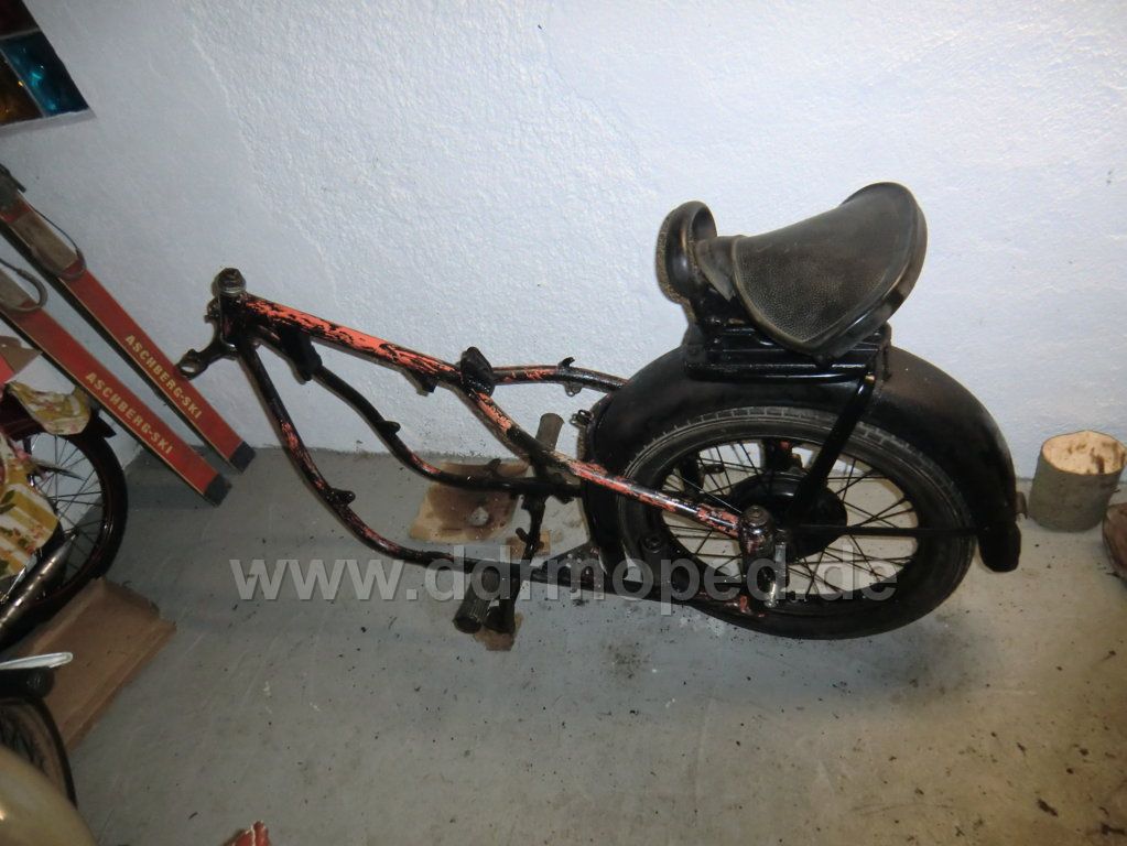

Aktueller Stand: Stoßdämpfer sind überholt, Vorderbau wieder zusammengebaut und der alte Anstrich schon ziemlich weit entfernt wink.gif

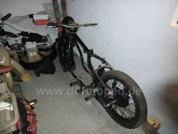

Stand heute: Das hässliche Rot hab ich nun überall entfernt und den Kompletten Hinterbau nachlackiert, da hie kein Originallack mehr vorhanden war, sondern nur noch Rost oder blankes Metall. Heute war außerdem Roll out laugh.gif tongue.gif rolleyes.gif

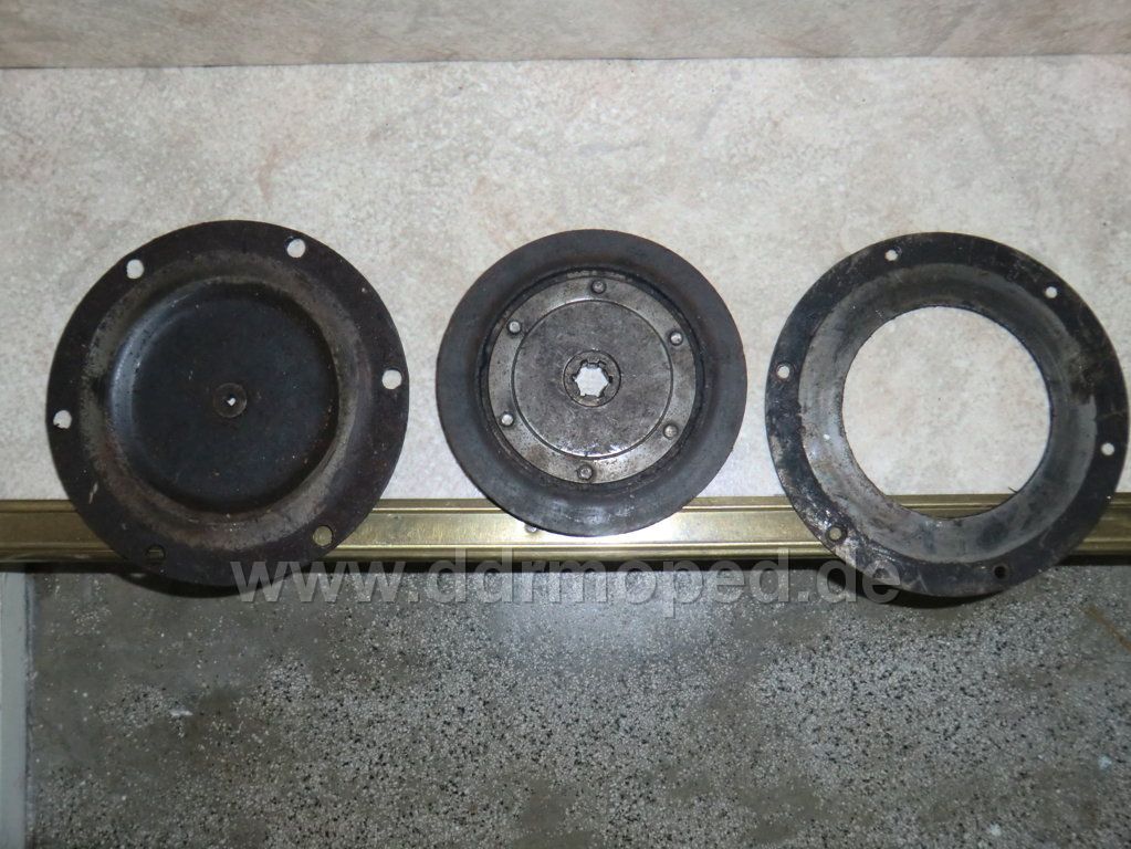

...hier noch die ein Teil der Ausbeute vom Teilemarkt Augustusburg vom 3.10. wink.gif

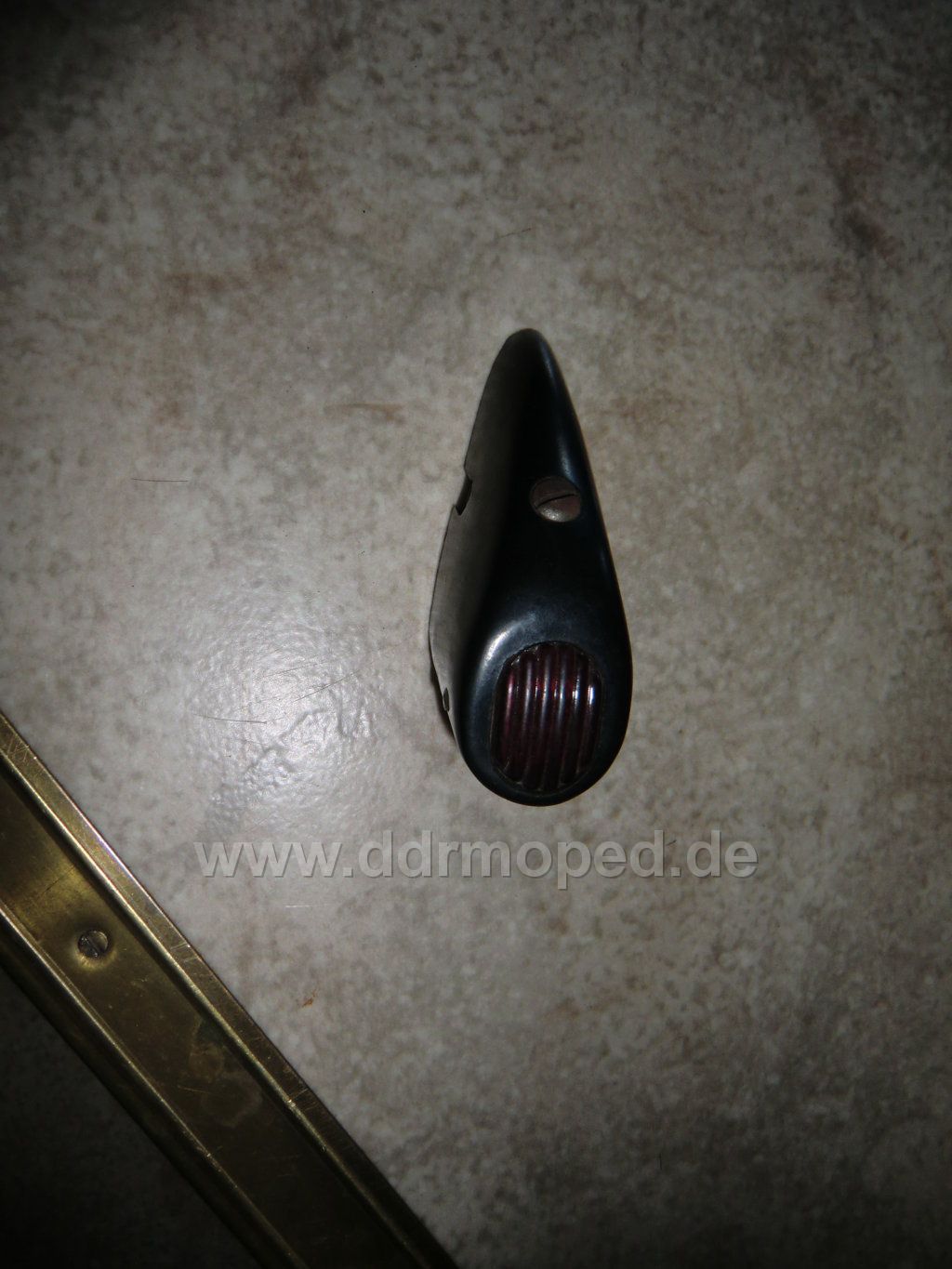

hierüber freu ich mich ganz besonders, war zwar etwas teurer, aber dafür original und sehr gut erhalten rolleyes.gif , fehlt mir bloß noch der Abblendschalter hmm.gif

Hier der Schalter aber Sauteuer !!!!!!!
