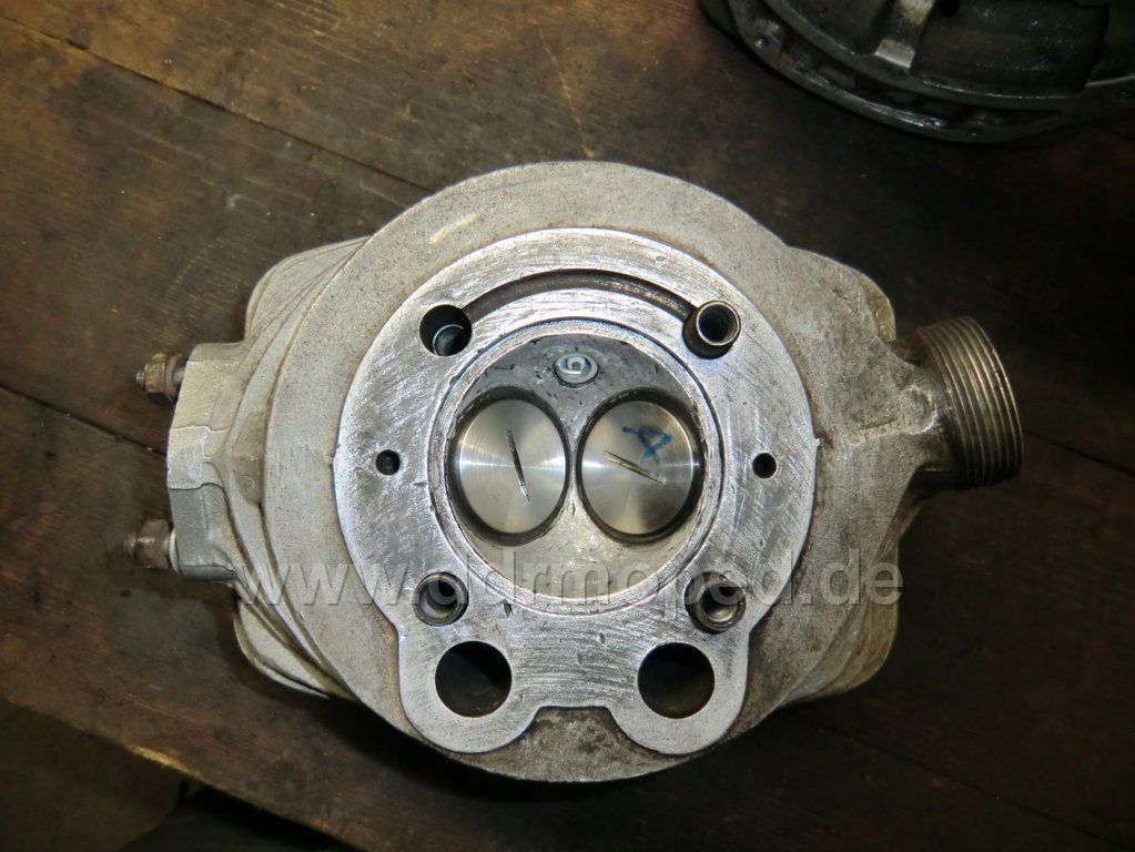

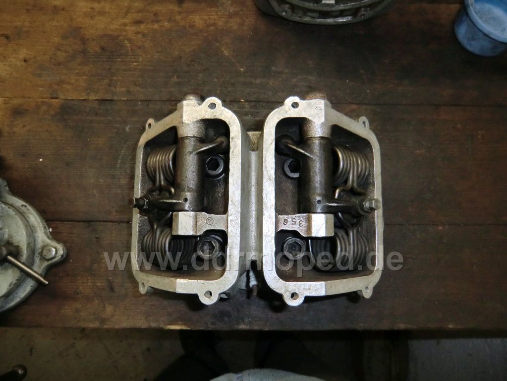

Heute kamen die ganzen Gummiteile, hab ich natürlich auch gleich alle angebaut, also Sattel neu bezogen, war ne ganz schöne Fummelei.
Dann bekam ich heute auch noch eine neue Ventilführung, da die vom Auslass gerissen war und zu viel Spiel hatte. Am Wochenende kann ich dann nun endlich den Kopf fertig machen und die Ventile einschleifen.

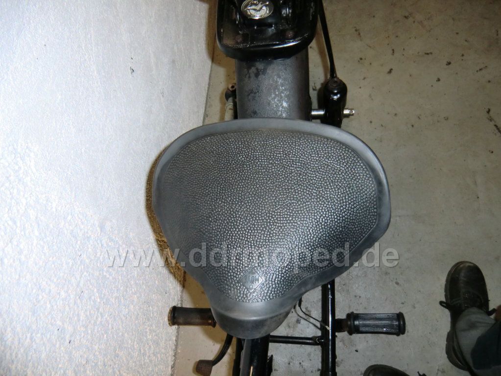

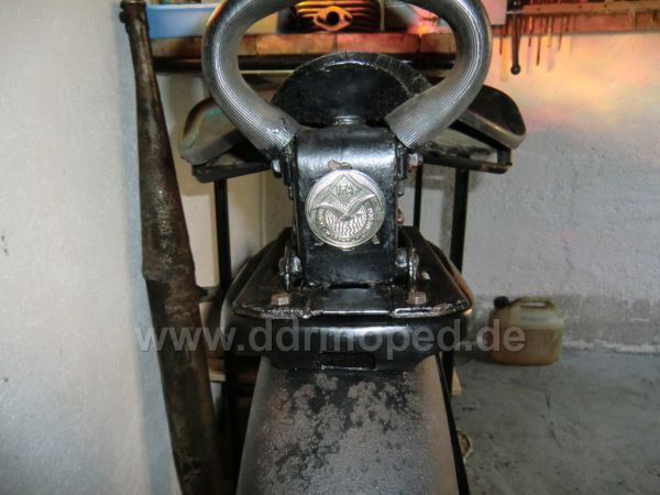

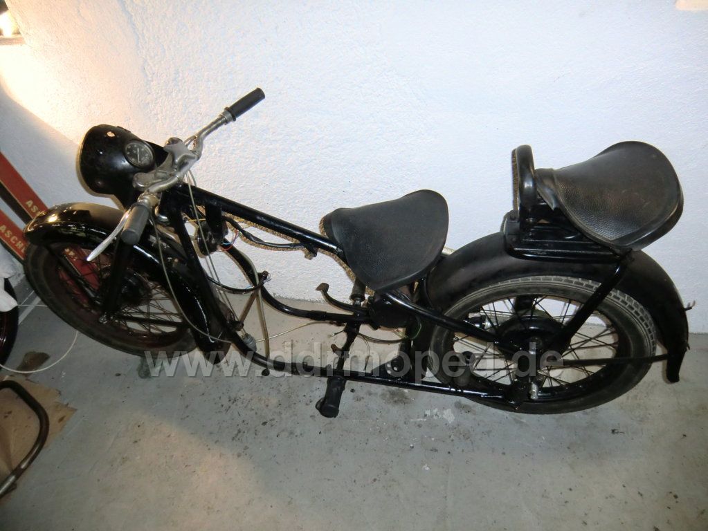

Zylinderkopf ist fertig montiert, heute hab ich angefangen die Kabel mal zu verlegen, habe allerdings noch nichts angeklemmt.
http://simson-oldie.jimdo.com
Ich liebe Originallack...
AWO 425-good vibrations
essifreak
Geschrieben am: 16.10.2013, 22:35
Beiträge: 5090
Mitgliedsnummer.: 2391
Mitglied seit: 25.06.2009
Außerdem hat sie noch eine neue Fahrersitzsatteldecke erhalten, neue Griffgummis, optisch bessere Hebel aus altem Bestand, neue Fußrastengummis, da die alten falsch waren.
Muss man noch etwas altern lassen, dann sieht das Teil ganz gut aus tongue.gif

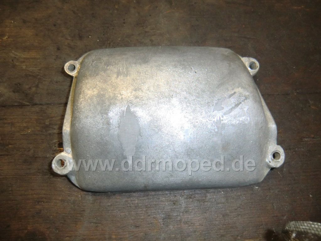

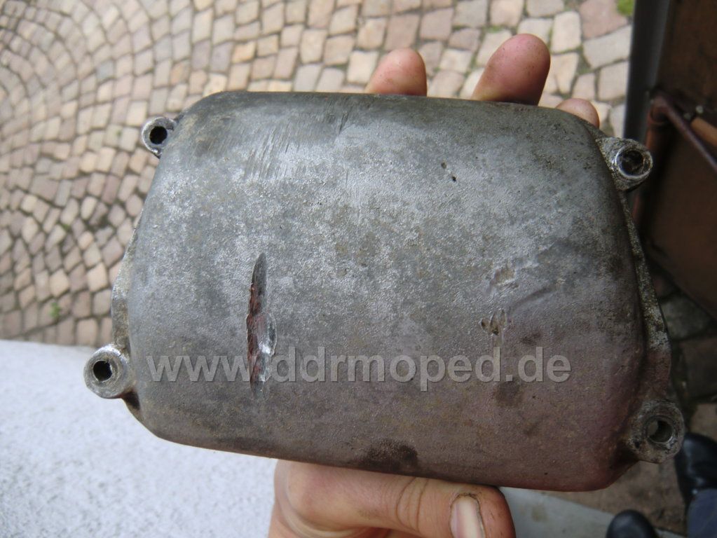

...und der gespachtelte Deckel noch

vorher:

Ist an Deckel jemand mit nem großen Winkelschleifer gegen gerutscht oder wie?
