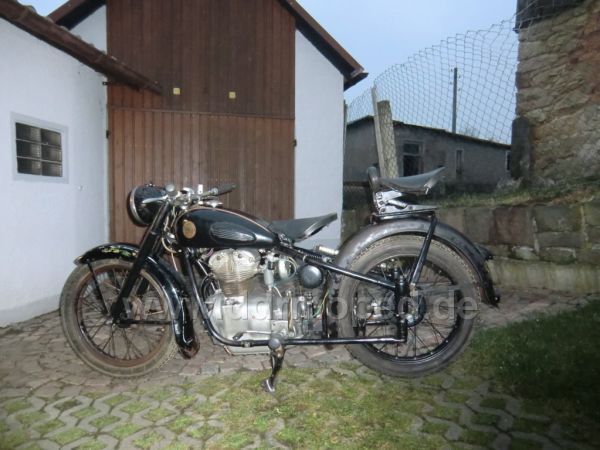

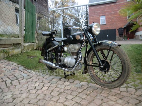

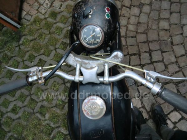

sind die Bowdenzüge so einigermaßen richtig verlegt??? Bitte nicht das Kabel beachten, das sieht noch etwas bescheiden aus, werde ich evt. bei Gelegenheit noch etwas verändern...

Geschrieben am: 15.11.2013, 18:26
Beiträge: 5647
Auf alle Fälle ist der Benzinhahn falschherum dran.
Pedalritter
Geschrieben am: 15.11.2013, 18:55
Beiträge: 1690
Mitgliedsnummer.: 2885
Mitglied seit: 02.12.2009
Ich liebe Patina Maschinchen...
Das mit dem Benzinhahn stimmt aber, der sollte mit dem Griff nach links außen zeigen.
Laufen die Räder rund? Sehen auf den Bildern von Grund auf original aus, inkl. der Speichen und Nippel.
Gruß, Marcus.
Edit: Ist das ein Rundschiebervergaser?

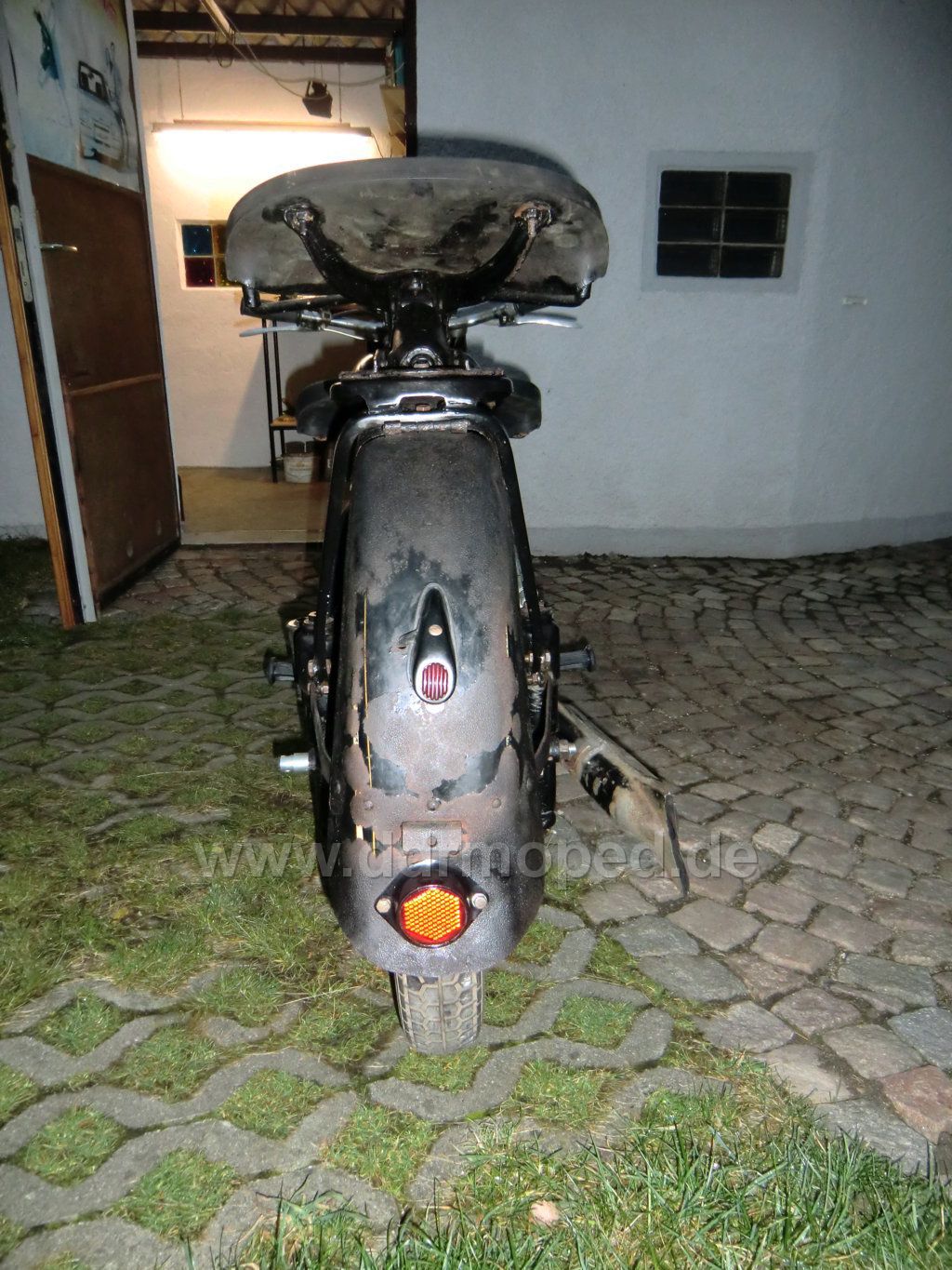

Der Rückstrahler ist so aber nicht original. Das Glas gehört da doch nicht rein. _uhm.gif

Kommt der Auf/abblendschalter nicht zwischen Griffgummi und Hebelschelle wie rechts beim Gas? Wer weiß es genau?
Deine Schrauben für die Ventildeckel entsprechen scheinbar nicht dem Ersatzteilkatalog. Schlüsselweite ist 9 und "oben /Kopfmitte" sind die Muttern auch oben (Schrauben von unten).
Bislang aber schön geworden. Nach und nach kommt der Rest.
Gruß, Sven

Wie jetzt mit den Schrauben? Die sind alle von oben drin und haben SW9.
Mit dem Benzinhahn: Muss der Hahn also nach außen zeigen oder wie?
Und der Rückstrahler ist eine von der Schwalbe, den hab ich bloß geschwärzt, weil einen originalen zu bekommen ja doch recht schwierig und teuer ist und außerdem passt der super, wie ich finde wink.gif

Die Räder sind noch original und Dachrinnenfelgen, die Reifen und Schläuche werde ich aufs Frühjahr wechseln, genauso die Batterie. Und ja es ist ein Rundschiebervergaser verbaut, mal schaun, wie der sich macht, schein einer von der letzten Produktionsserie der Touren zu sein.
