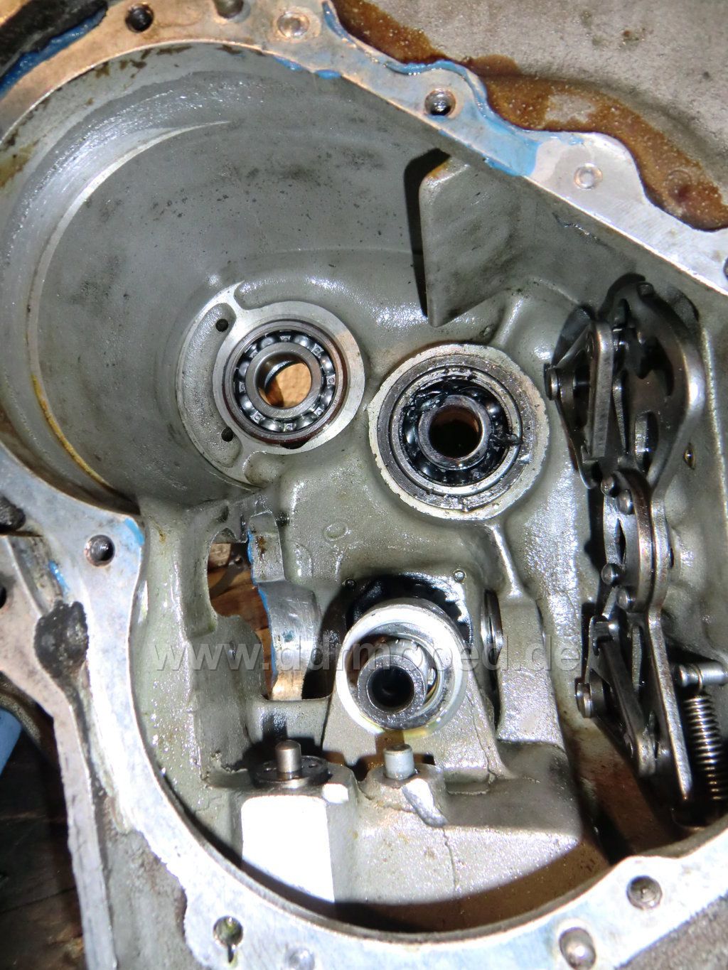

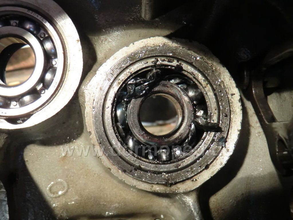

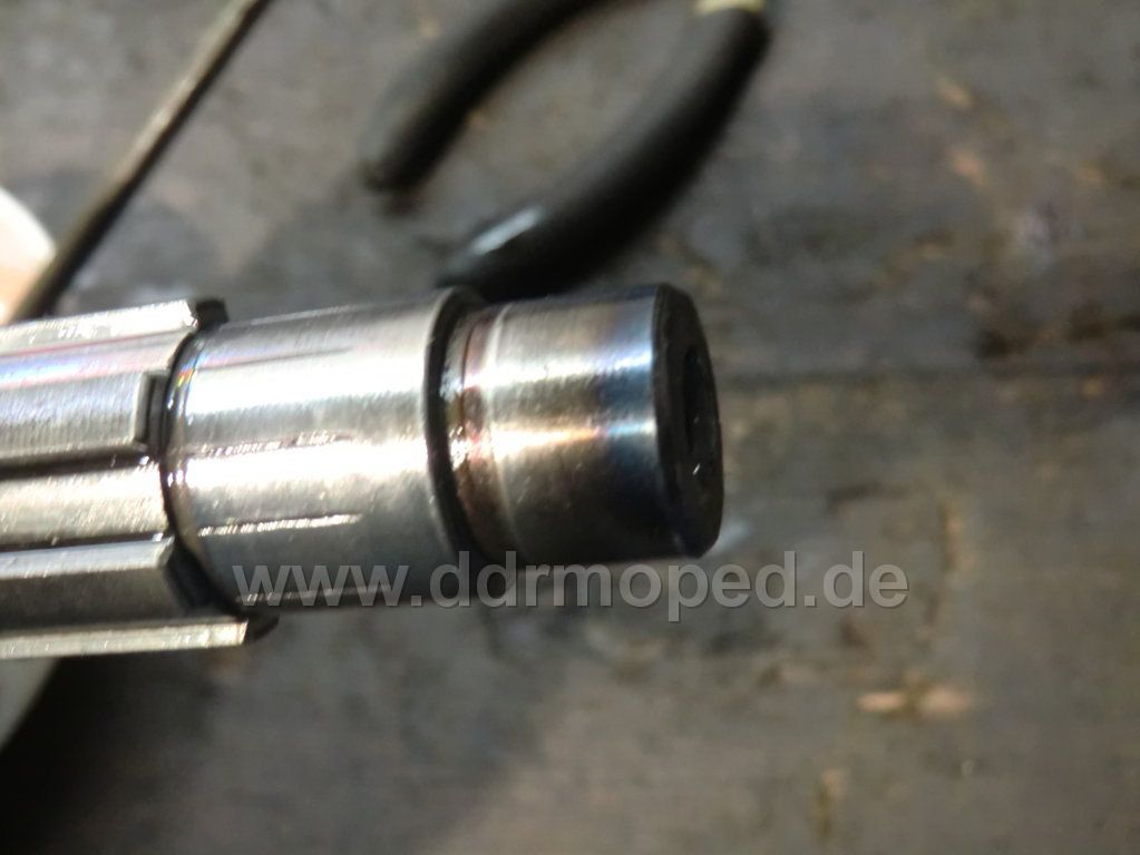

Hab nun heute mal das Getriebe geöffnet und sah folgendes:
Astreiner Lagerschaden, weiß bloß nicht wie das passieren konnte...
Ob man die Welle noch nehmen kann?
Kann mir jemand was zu der möglichen Ursache des Lagerschadens sagen?

Geschrieben am: 27.12.2013, 22:48
Beiträge: 4107
ich würde sagen das LAGER war fest. Die Welle hat sich dann in dem Lagerring gedreht.
Warscheinlich hast Du jetzt untermaß .....
Nimm ein neues Lager uns setzt die Welle mit Lagerkleber ein. Achte aber drauf dass die Welle etwas axiale Luft hat ....

wie kann das denn passieren, dass das Lager fest geht?

Problem gefunden:
Die Einsatzbuchse hatte mal jemand falsch eingesetzt, sodass die Ölbohrung komplett verschlossen war mad.gif , hab das Teil heute wieder in seine richtige Position gebracht.
Ich denke das wird wohl die Ursache für den Lagerschaden gewesen sein cry.gif
