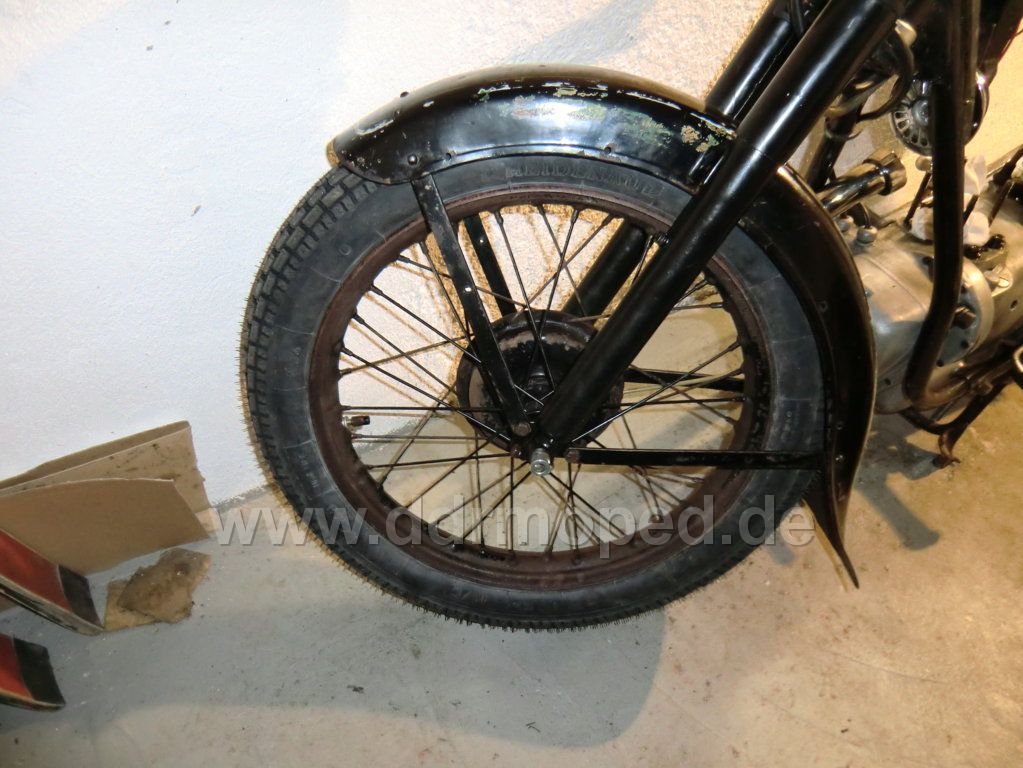

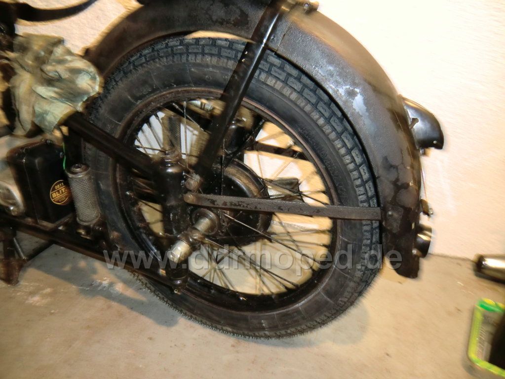

...in den letzten Tagen konnte ich der Awo auch mal paar neue Schlappen spendieren rolleyes.gif
Morgen müsste noch Owatrol kommen, das werd ich mal auf den Felgen ausprbieren, da die am schlimmsten vom Rost betroffen sind...

Super !!! Was für Reifen hast Du gekauft... ?

Ist dein Pleul richtig Ausgewinkelt?
Wäre es nicht bessergewesen erst die Felgen mit Owatrol zu behandeln und dan die Reifen aufzuzihen?
