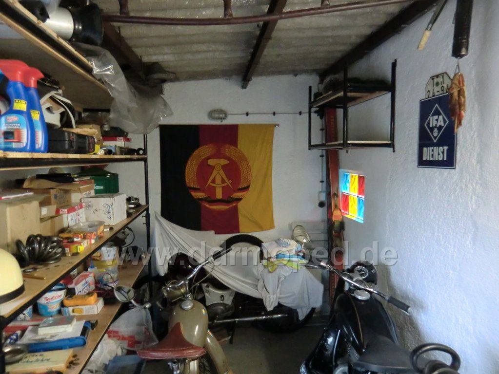

Hab jetzt auch noch etwas mehr Stauraum rolleyes.gif ( oben rechts)
