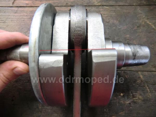

Hab mir ne neue Kurbelwelle besorgt und nochn paar Tipps von jemandem bekommen, was den Einbau betrifft.
Bei der alten Kurbelwelle hats eine Wange verdreht... deswegen lief der Motor dann nicht mehr wink.gif
die alte Welle sieht so aus:

entweder hat der das Teil nicht richtig eingepresst, oder es ist bei Anziehen der Schwungscheibe passiert, aber so fest wie das normalerweise ist geht das doch nicht soviel zu verdrehen hmm.gif

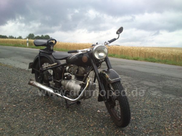

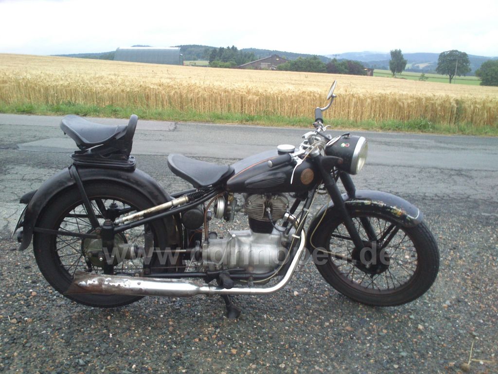

rolleyes.gif rolleyes.gif rolleyes.gif nachdem es heute aufgehört hatte zu regnen, konnte ich meine Testrunde mal etwas vergrößern cool.gif _clap_1.gif
