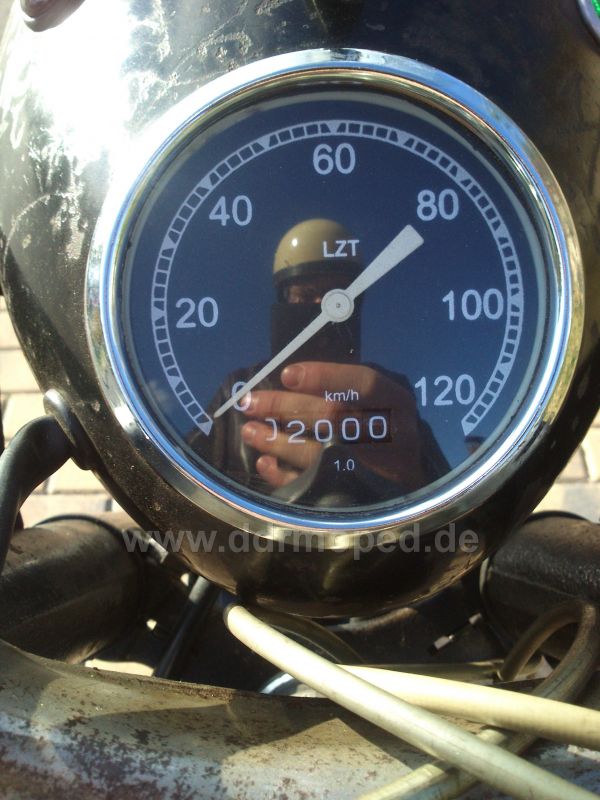

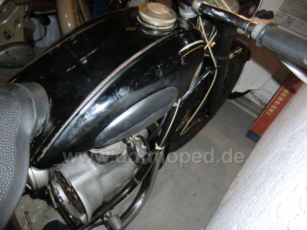

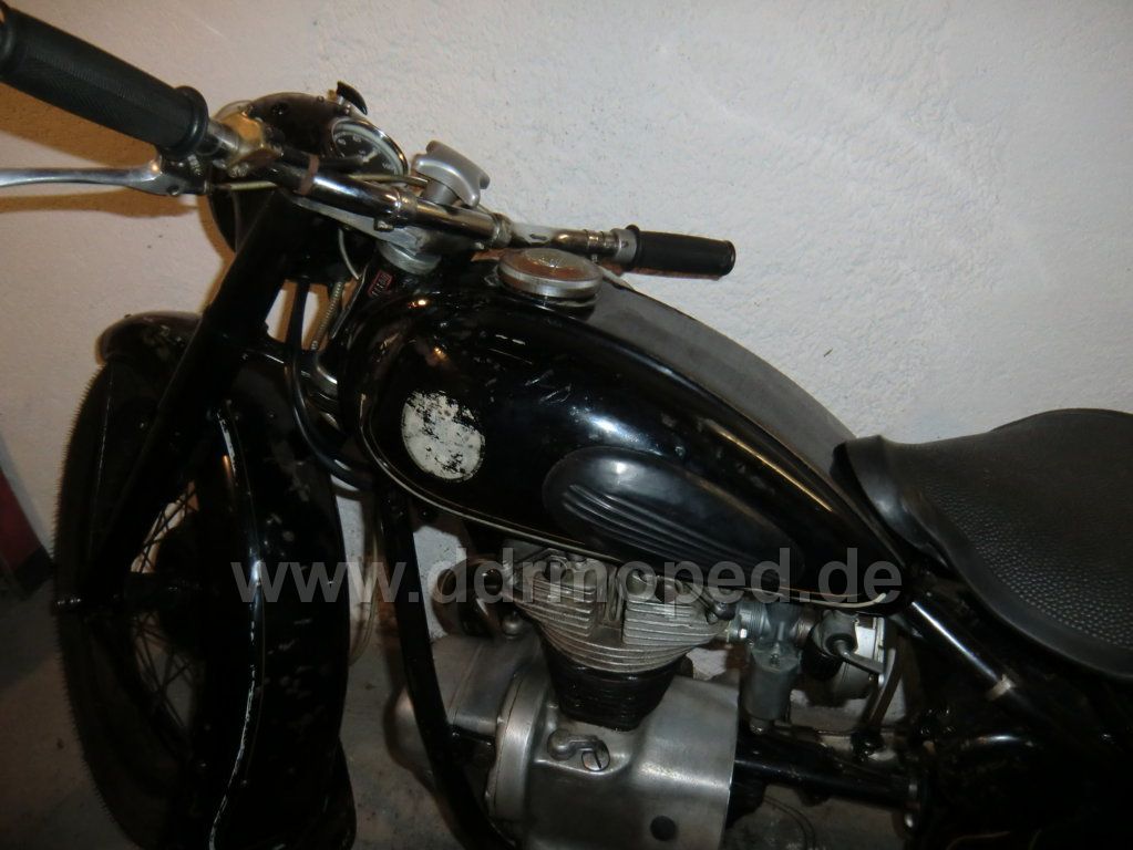

sieht aus, als ob derschon immer dran gewesen wäre wub.gif wub.gif wub.gif wub.gif

kradschütze
Geschrieben am: 11.12.2014, 21:50
Beiträge: 1480
Mitgliedsnummer.: 6158
Mitglied seit: 27.01.2013

essifreak
Geschrieben am: 11.12.2014, 23:03
Beiträge: 5090
Mitgliedsnummer.: 2391
Mitglied seit: 25.06.2009
das steht doch daneben, hab ich bloß rausgebaut, weil ichs neu abdichten musste wink.gif

kradschütze
Geschrieben am: 11.12.2014, 23:54
Beiträge: 1480
Na gut, das ist erlaubt. Hast Du unter den Tank auch im Bereich der Befestigungen zwei Unterlagen drunter? Dazu kannst Du Stücken von solchem Rohrisolationszeug, meist grauer Schaum, nehmen. Das stülpst Du zumindest als U über das Rahmenrohr.
Gruß, Sven

Kommt zwischen die Befestigungen noch was dazwischen oder nur aufs Rohr was?
Der Tank ist jetzt irgendwie auch etwas anders vom Benzinhahn her, der Benzinhahn ist nher am Vergaser, die Kappe kann ich schon gar nicht mehr runter schrauben, was vorher ging...

kradschütze
Geschrieben am: 12.12.2014, 13:00
Beiträge: 1480
An die beiden Schrauben kommt nichts mehr. Einfach je eine Federscheibe und eine Mutter. Die Tankunterlagen wurden immer weggelassenen oder durch irgendwas ersetzt. Bei mir waren Unterlagen vom Rücklicht missbraucht worden. Original hab ich die Gummis leider auch noch nicht gesehen. Der Tank sollte wegen dem Geschepper einfach auf dem Rahmen gefedert aufliegen. Phantasie ist gefragt.

essifreak
Geschrieben am: 12.12.2014, 20:05
Beiträge: 5090
Schon alles erledigt, hab so nen Schaumstoff genommen, der eigentlich über Heizungsrohre kommt, ging prima thumbsup.gif
