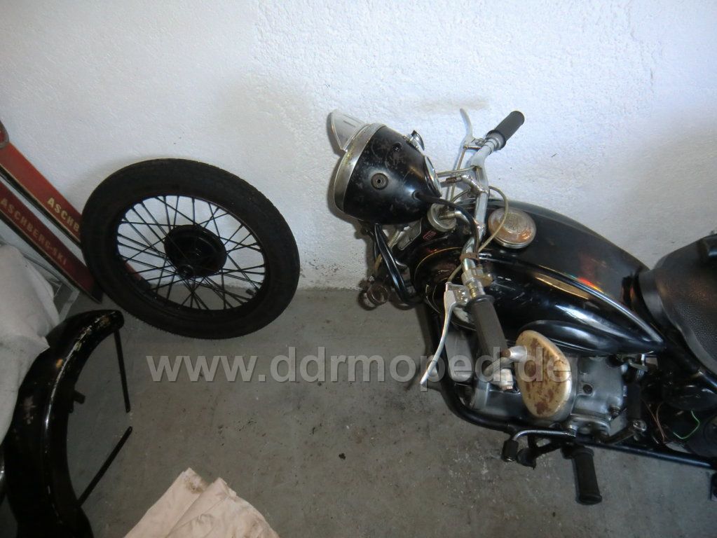

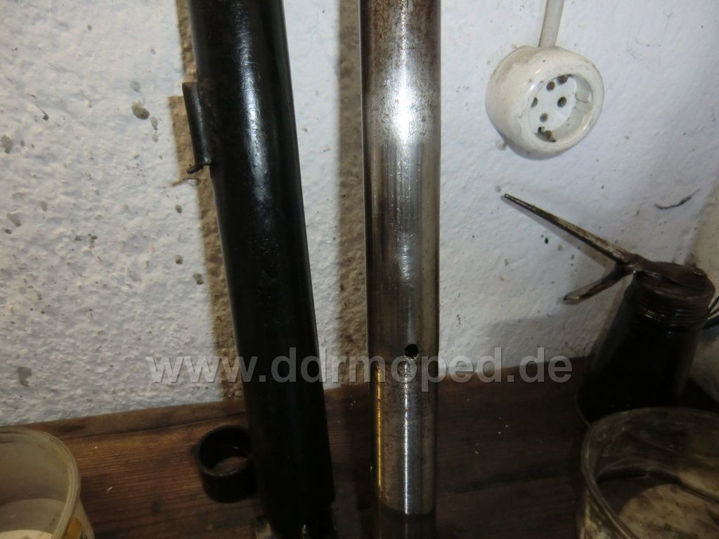

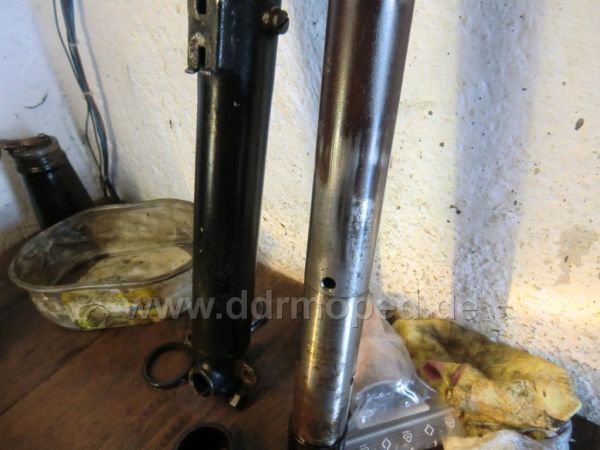

Ich hatte meine Gabel letztes Jahr schonmal auf und hatte sie nur ordentlich gereinigt und frisches Öl und neue Simmerringe verbaut.
Da sie aber immer ein wenig ölig war, hab ich mich dazu entschlossen sie nochmal aufzumachen.
Die oberen Buchsen haben über die ganze Länge ziemlich viel Spiel, an der einen Stelle jedoch ein wenig mehr.
Ich habe auch mal gelesen, dass es bessere Materialien gibt für die Buchsen, als Pertinax. Das wird ja dann mit der Zeit wie Sandpapier, drum sieht das Tragrohr ja auch so aus, wies aussieht cry.gif .
Kann mir da jemand paar gute Tipps geben, wie ich meine Gabel ohne viel Geld wieder halbwegs spielfrei und damit dicht bekommen kann?

Seit über 60 Jahren schleift nun das angebliche Sandpapier auf den Holmen. Dafür sehen sie doch gut aus?! Mach keine Wissenschaft draus, sonder besorg dir Pertinaxrohlinge und passe sie an.
Gruß, Sven

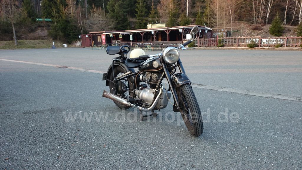

Wintersaison ist nun endlich beendet, konnte heute die erste kleinere Runde mit überholter Gabel und regeneriertem Vergaser bewältigen _clap_1.gif _clap_1.gif thumbsup.gif
macht aber nichts, der geile Sound und das Feeling entschädigen.
Heute am Bikertreff Eibenstock, keiner da, war wohl allen etwas zu kalt, aber es gab schönen Sonnenschein, da musste ich einfach noch ne Runde drehen rolleyes.gif rolleyes.gif
