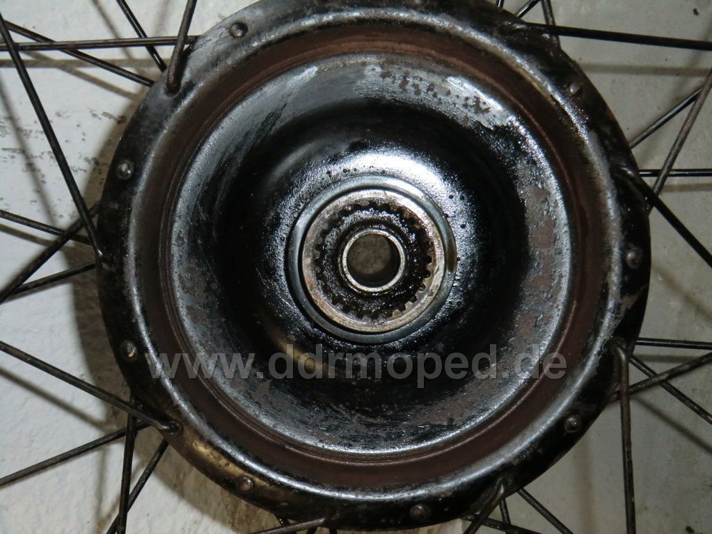

...Wie bekomme ich denn das Radlager hier raus????
Ich will das nämlich gerne wechseln, da dieses hier Spiel hat...

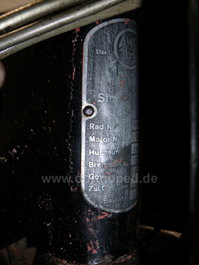

...dann hab ich das Typenschild noch von zwei Farbschichten freigelegt rolleyes.gif

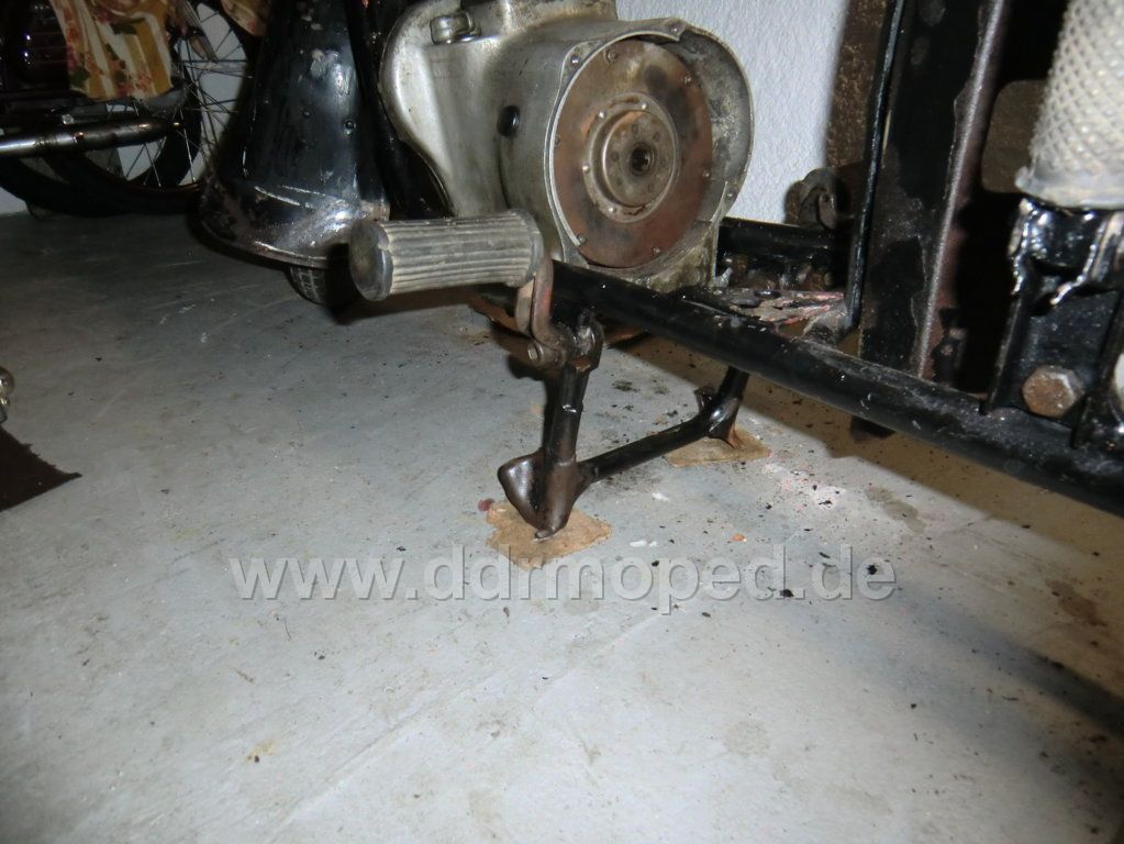

Heute hab ich einen anderen Ständer bekommen, sieht doch gleich viel besser aus rolleyes.gif

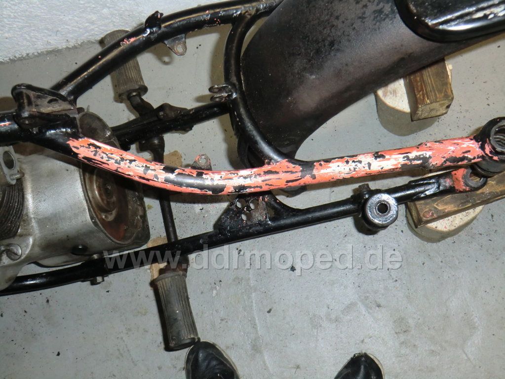

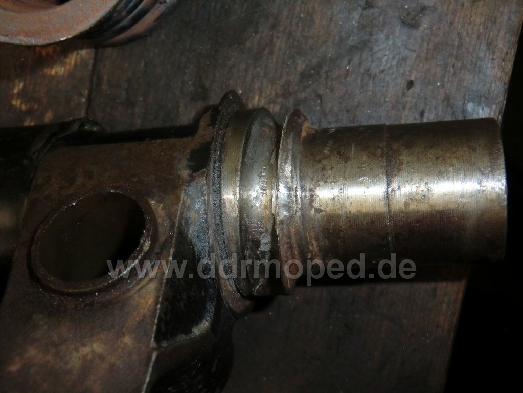

...Wo wird denn eigentlich hier die Ständerfeder am Rahmen eingehangen?

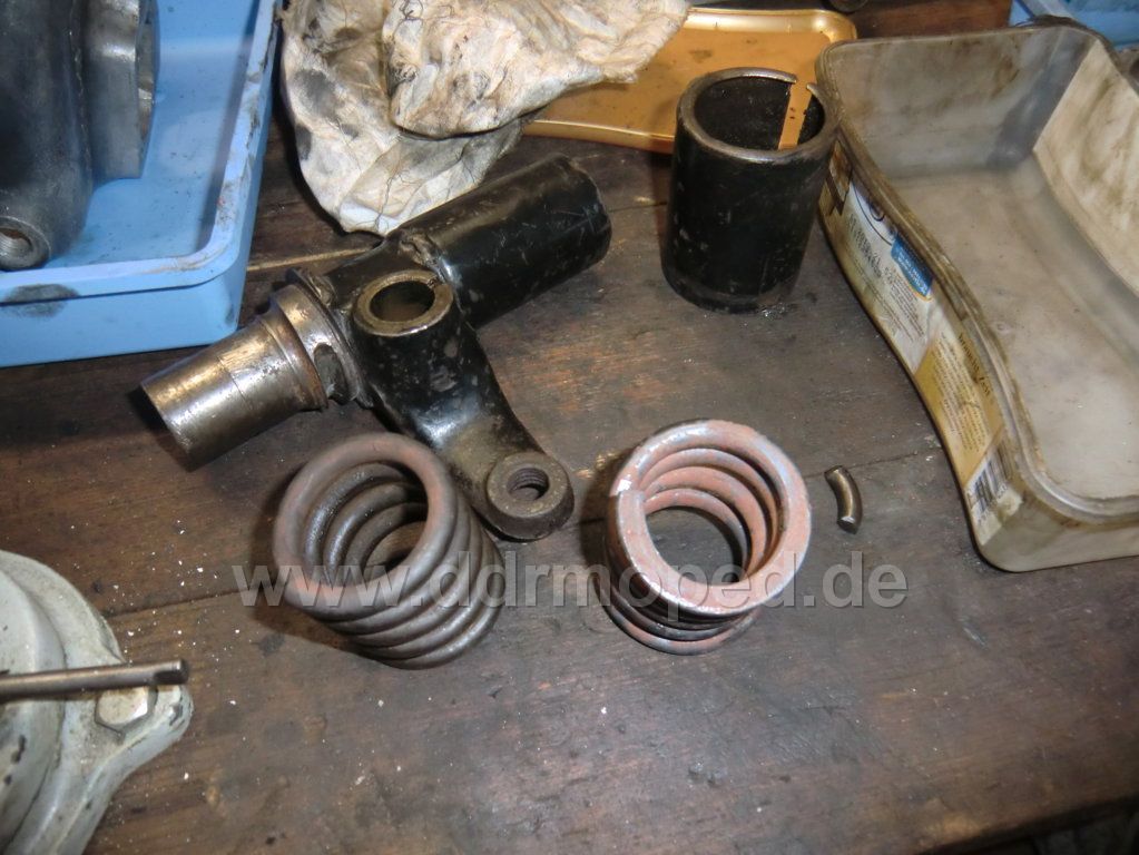

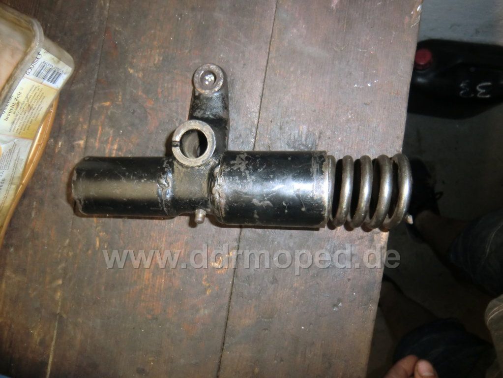

Und hat jemand nen Tipp, wie ich die Feder hier raus bekomme? Da kam mir beim Ausbau ein kleines Bruchstück entgegen, ich denke da klemmt irgendwas, deswegen gehts irgendwie nicht _uhm.gif

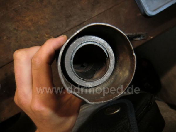

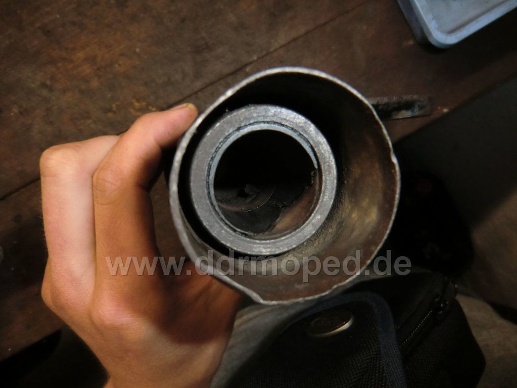

hmm.gif wie bekomme ich die Buchsen hier raus?

Die Feder kannst du rausdrehen, die Buchse vorsichtig mit Sägeblatt durchsägen, drunterhebeln und rausziehen.
Urawo51
Geschrieben am: 06.09.2013, 08:28
Die Feder müsste man eigentlich rausziehen können!
Geschrieben am: 06.09.2013, 10:59
Beiträge: 5647
Nee, du, die ist mit 'Linksgewinde' eingedreht.

Irgendwo im Rahmen ist ein kleines Loch für die Ständerfeder.

So hab die Feder raus, zwar auf keine schöne Weise, aber es ging nicht anders, die Feder hatte sich richtig in die Führung reingefressen...
