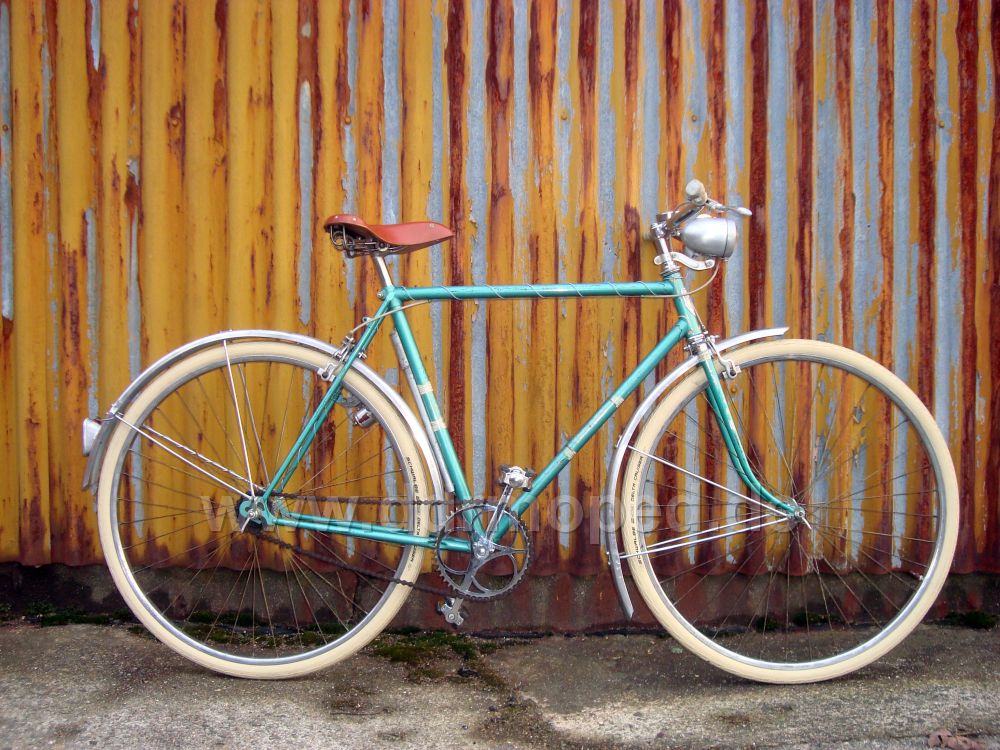

Ich habe das Problem auch, das die Reifen runterfluppen.
Habe die DeltaCruiser 37-622. Was kann man dagegen tun? Die Alten Felgen würde ich gerne behalten.
Grüße,
Anbei ein Bild vom Rad.
