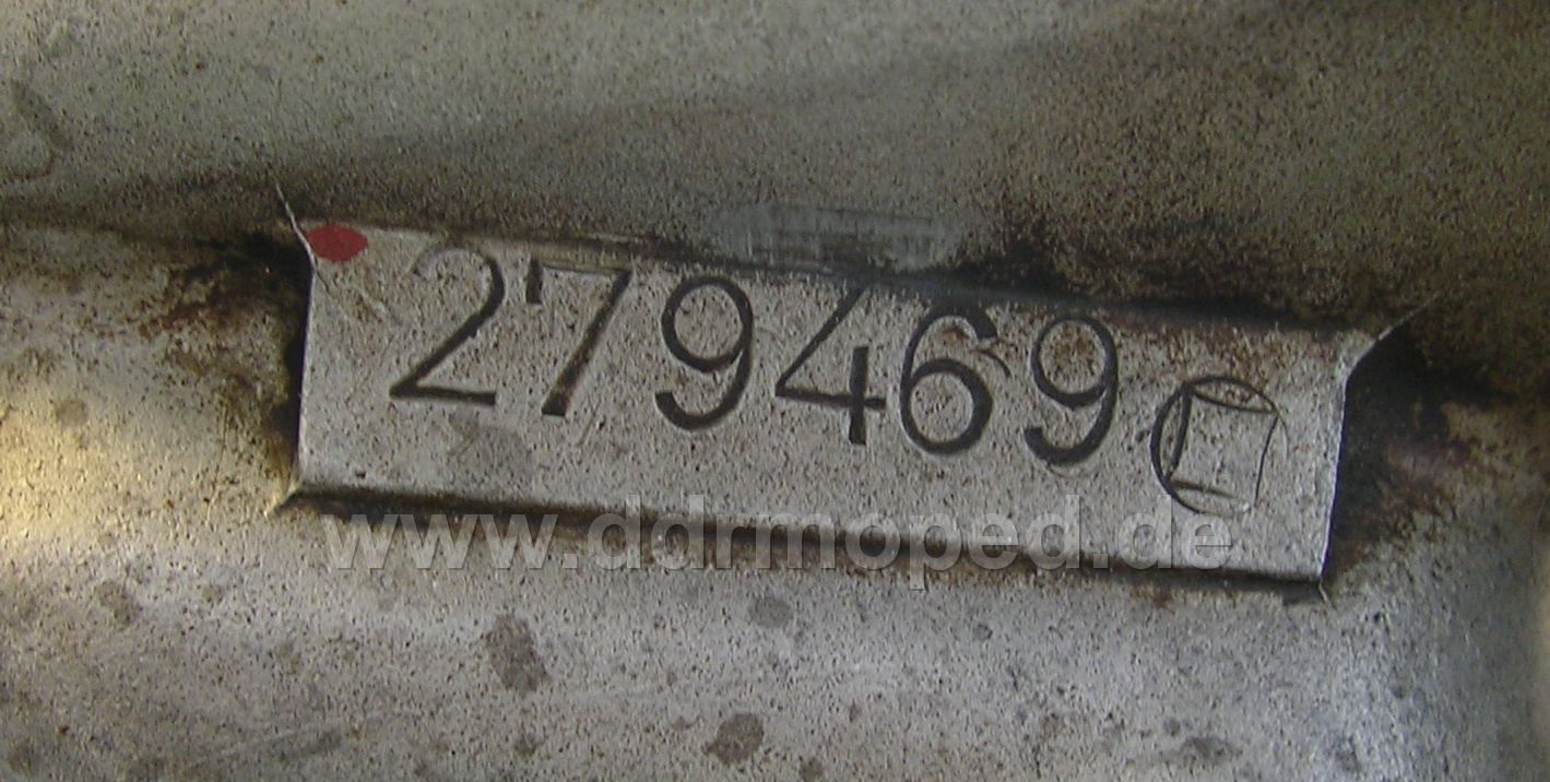

Hallo!, habe einen Motor mit Nr. 234059, hinter der Nr. befindet sich ein eingeschlagener Kreis mit Quadrat. Oben sind auf jeder Hälfte eine 774 eingeschlagen. Die Motornummer befindet sich längs zur Fahrtrichtung wie beim Einser. Um welchen Motor handelt es sich und was hat alles zu bedeuten? Viele Grüße Andreas _uhm.gif

Meines Wissens handelt es sich bei einem Motor hinter dessen Nummer ein Kreis mit Raute oder ein Stern ist, um einen Ersatzmotor. Diese Motoren gab es in Werkstätten zu kaufen.
Geschrieben am: 24.09.2007, 10:06
Der Motor wird aus 57 stammen und die 774 sind die Tagesnummern beider zusammengehörigen Hälften.
Grüsse Norbert

danke!,ist es nun ein Einzer oder Zweier Motor? (Entlüftung hat er auch) _uhm.gif

Es ist ein Motor vom SR2

Sieht bei mir ähnlich aus. Allerdings passt die Motornummer zur Rahmennummer (270134). Ob das ein Ersatzmotor ist _uhm.gif ??

Ich vermute ganz stark, dass es sich bei den Zeichen um Gusschargenbezeichnungen oder Formzeichen handelt.
