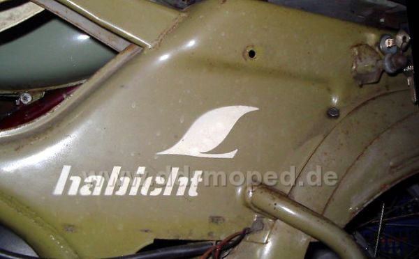

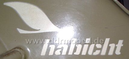

drehmoment
Geschrieben am: 01.10.2007, 20:03
Beiträge: 6784
Mitgliedsnummer.: 141
Mitglied seit: 03.10.2005
Hi Frank,
hier nun in Abfolge die Bilder - zur Info: mein Habicht ist von 1972, der Buchstabe "h" des Schriftzugs ist 2,5 cm hoch - alles andere folgt daraus.
Das, was aussieht wie verwackelt ist der Sprühschleiher der vorgehaltenen originalen Simson-Schablone.

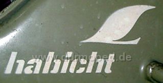

drehmoment
Geschrieben am: 01.10.2007, 20:05
Beiträge: 6784
Nun zur örtlichen Anbringung (links):

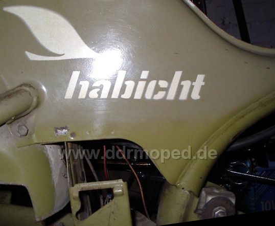

drehmoment
Geschrieben am: 01.10.2007, 20:07
Beiträge: 6784
Habicht-Emblem 1972 (rechts):
drehmoment
Geschrieben am: 01.10.2007, 20:09
Beiträge: 6784
... und zur örtlichen Anbringung (rechts):
