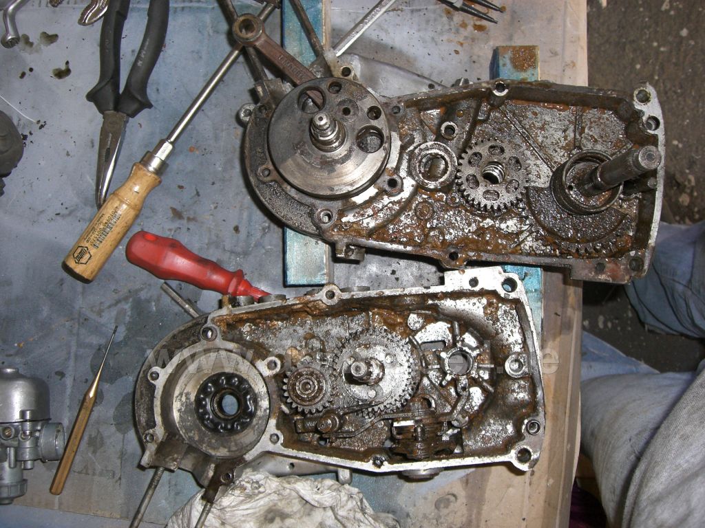

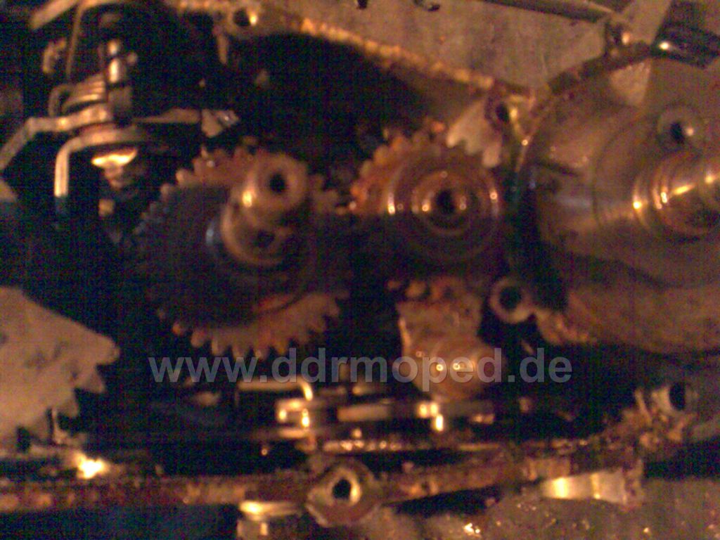

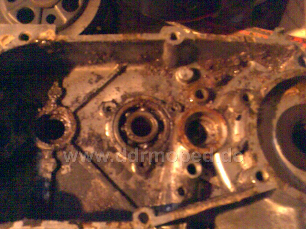

ich hab mir letztens eine KR51/1 gekauft, mit dabei war ein Ersatzmotor. Als ich ihn zerlegt hab kahm brauner Schmodder aus dem Inneren. Ein Gemisch aus Wasser, Rost und Öl. Die Lager sind alle fest aber ansonsten ist er top. sad.gif
Kann man den noch retten oder nur noch als Ersatzteillager verwenden? Seht ihn euch mal an, aber vorsicht ist kein schöner Anblick!!!

Sieht doch noch gut aus, kenne keinen Motor, den man nicht wieder machen kann.
Der muß nur ordentlich ausgewaschen werden, glaube kaum, das das Alsugehäuse rostet, das wird vom Dreck da drinn sein..
Entweder schön auf der Waschbank reinigen oder sandstrahlen lassen oder selber machen, aber mit was ganz feinem :-)

Also ich seh das genauso, wenn die Zahnräder nicht zu sehr abgeschmirgelt sind, kann man Ding noch reinigen und nochmal nehmen, natürlich müssen neue Lager rein thumbsup.gif
