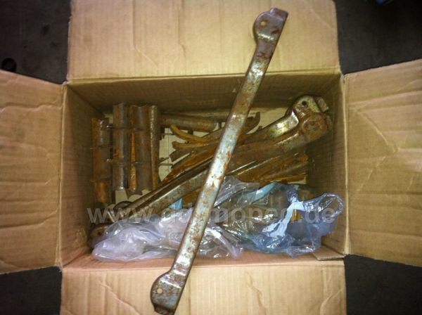

Hallo Sebastian,
Einschweißteile für den Schwalbe Rahmen bekommst du wohl nur noch bei mir. wink.gif
Gruß Jörg
Geschrieben am: 24.08.2013, 14:29
Beiträge: 4435
Da schau mal einer an, was der Jörg so alles in seiner Schatzkammer bunkert ... sagenhaft. _clap_1.gif
Was ist das noch alles? Motortunnelstreben der Schwalbe und Ständeraufnahmen SR4 ?
Geschrieben am: 24.08.2013, 16:42
QUOTE (Unhold @ 24.08.2013, 15:29)
In der Kiste sind neben den Trittbrettauflagen auch noch Motortunnelstreben, Einschweißteile für die Motoraufhängung und Ständeraufnahmerohre, seitliche Streben für die Panzerbefestigung/Soziusfußrastenbefestigung, Einschweißteile für das Sitzbank und Lenkerschloss, Einschweißteile für die Befestigung der Ladespule und noch paar weitere Einschweißteile mehr wo ich aber grad nicht weiß was genau. Muss ich erst nochmal in der Kiste gucken. wink.gif
MfG Rico
Ramirez

Das ist ja echt mal ne wirklich feine Kiste!! thumbsup.gif thumbsup.gif thumbsup.gif
Bestünde da ggfs. die Möglichkeit des Erwerbs des ein oder anderen Teils, dann könnte ich meine Schrottrahmen aus dem Teilemarkt vielleicht doch noch retten...

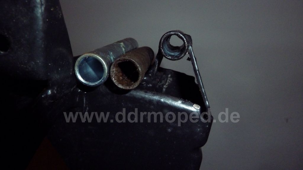

Geschrieben am: 03.10.2018, 15:19
Hallo Jörg,
eine Frage hast du zufällig die komplette Ständeraufnahme (also alles vom Rahmen weg) als Ersatzteil?
VW 1200 L - Klick
SR2 - Klick KR51/1K -Klick
Geschrieben am: 03.10.2018, 20:37
QUOTE (enrico-82 @ 03.10.2018, 15:19)
Hallo Jörg,
Wenn Ständeraufnahme für die KR51/1, dann habe ich dafür die Einschweißröhrchen original neu da.
